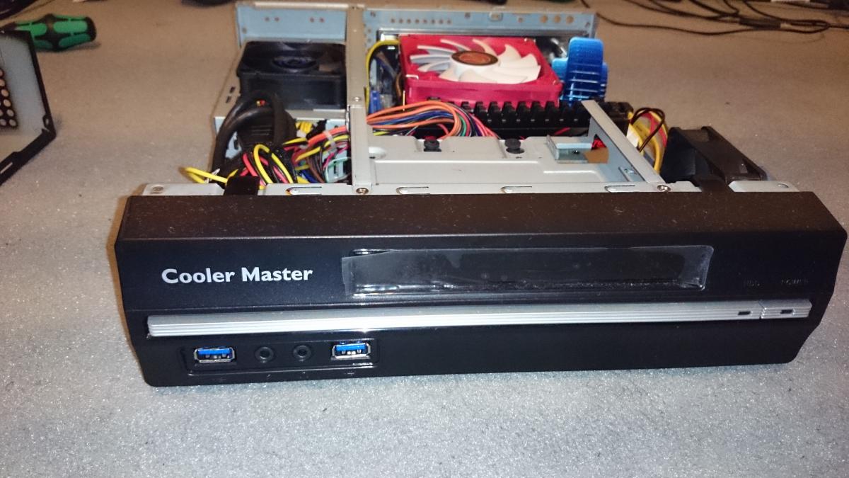

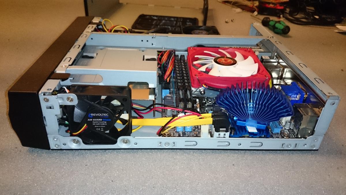

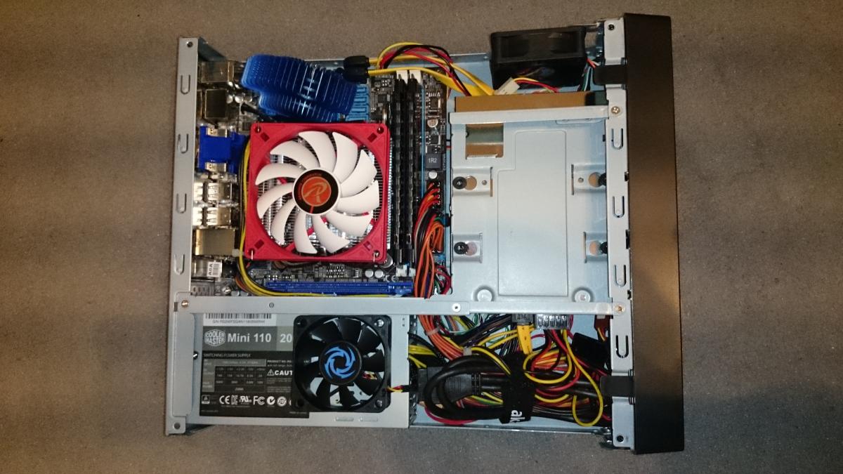

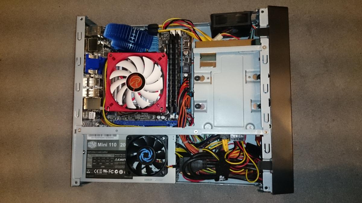

Moin,
bei dem CPU Kühler solltest du genau messen (Breite/Länge) ob das auch passt.

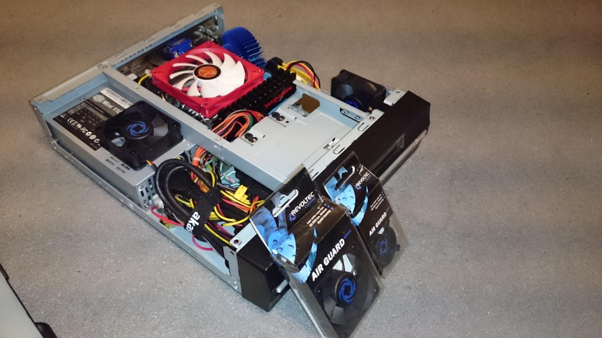

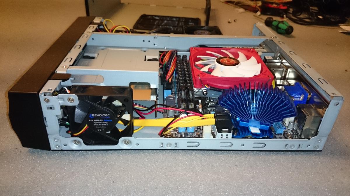

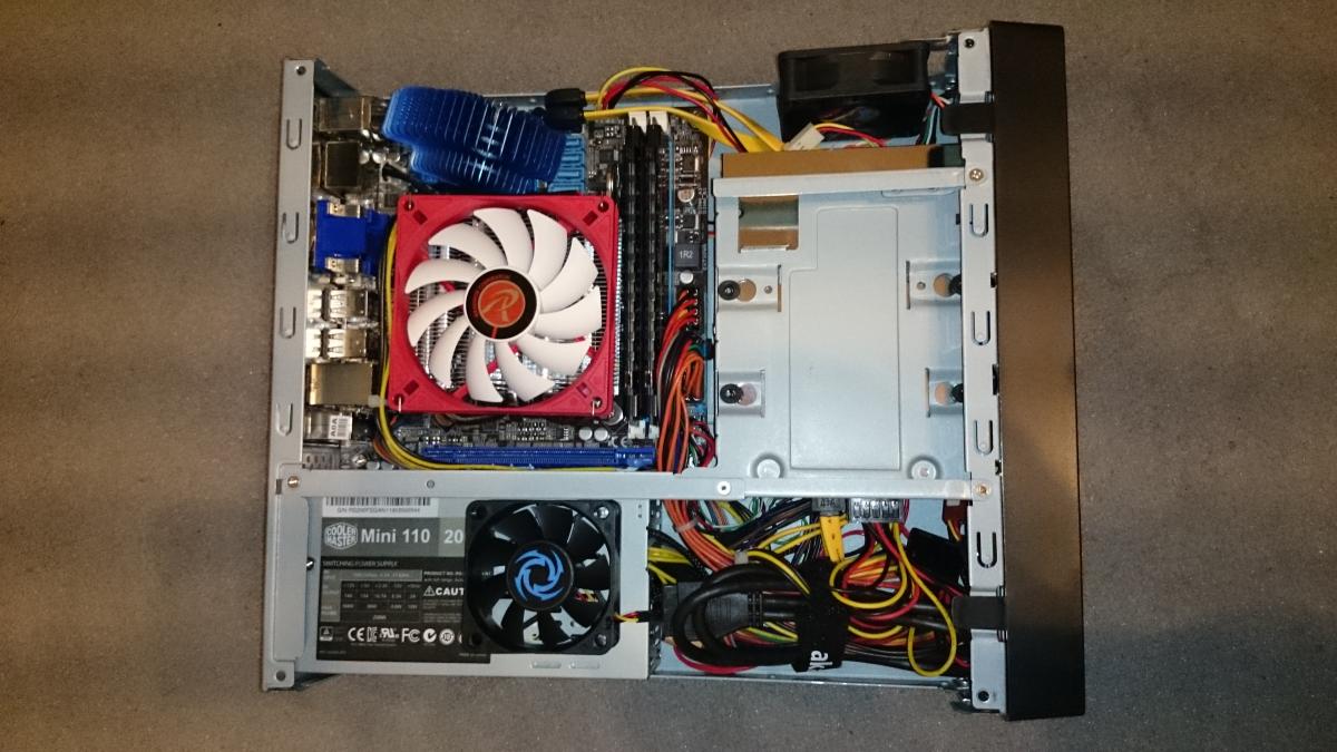

Ich habe ein Cooler Master Mini 110 mit einem ASUS H77-I und darauf sitzt ein Raijintek Zelos.
Der Kühler ist genau so groß wie die Löcher des Mainboard für die Halterung.
Der EKL ist auf einer Seite 5mm breiter. Wenn auf einer Seite des Boards keine Bauteile im Weg sind, was bei mITX manchmal ein Problem ist, sollte das dennoch gehen.
Aber warum nimmst du einen so kleinen Kühler wenn du noch Platz für was größeres hast?
MfG

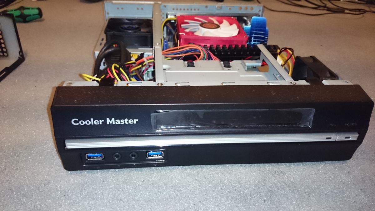

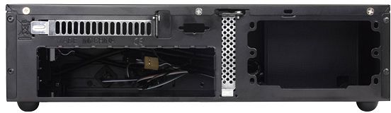

Zeig mir bitte wie du da den gewünschten PC hinein bekommst
Wo siehst du ein Problem? Da schon eine SSD vorhanden ist bekommt man für ~300€ sogar ein schnuckeliges i3-System in den Kasten ^^ Hab das Gehäuse schon hier für meine Multimedia-Kiste - Hardware kommt nächste Woche ;) Den AM1 schick ich wieder zurück.

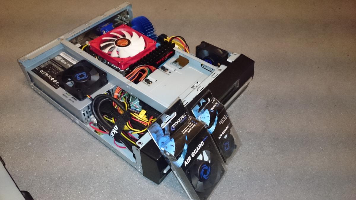

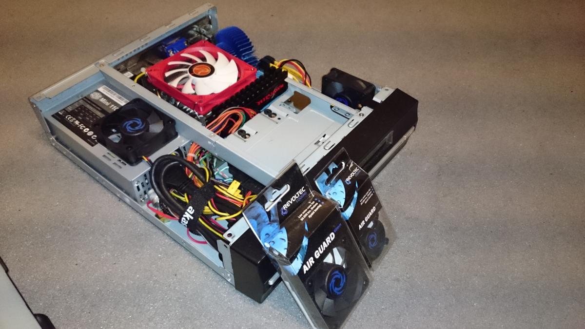

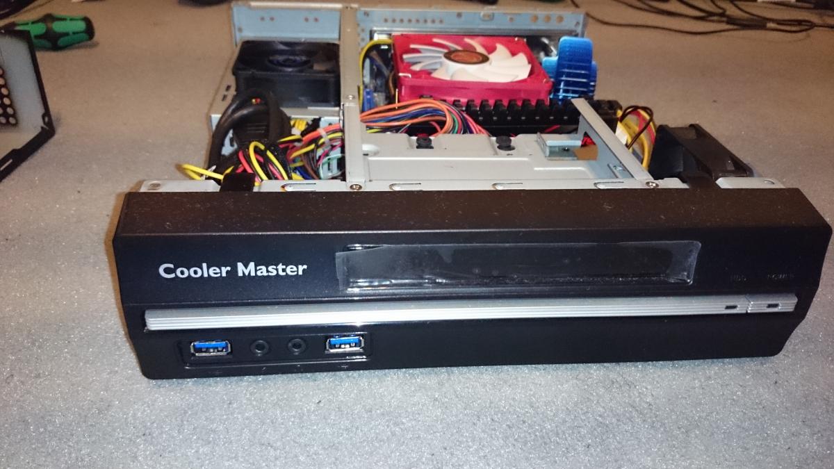

Um ehrlich zu sein habe ich Angst vor den kleinen Gehäuselüftern... Lieber so einen Würfel und ein tiefes Summen von nem niedrigdrehenden 120mm als ein hohes Surren von einem hochdrehenden 60mm... auch wenn es leise ist... Und es wird wahrscheinlich eh nicht großen Spaß machen ein mITX System zusammenzubauen :D
Ich habe hier noch einen 92er Lüfter den ich in das oben erwähnt Chieftec bauen werde ^^ Soll ja silent sein ;)
Der PC auf den Bildern ist extrem leise. Der 40mm Revoltec dreht normal mit 5.000rpm/19,4dBa und der 60mm Revoltec mit 2.500rpm/19.99dBa. Beide sind über das Mainboard ein wenig gedrosselt und sind nur hörbar wenn ich mein Ohrläppchen dran halte.
Da kommt aber dann ein AUA aus dem Mund. Aus 1m Entfernung zum Bett ist der lautlos. Ich habe ihn 3 Tage dauerhaft im Test gehabt.
Beim einschalfen habe ich nur das Ticken der Uhr gehört.
