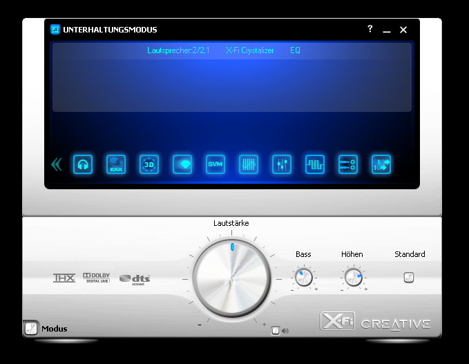

auf den alten systemsteuerungseinstellungen sound
unter der software lässt sich nichts anderes auswählen als 2/2.1

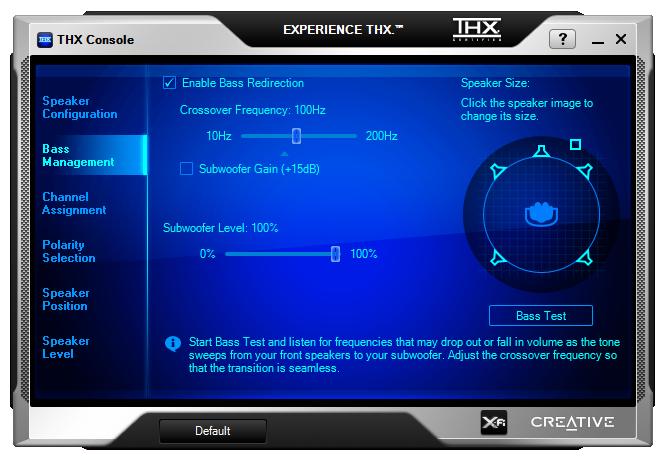

Du brauchst kein anderes Kabel. Dein erster Plan war schon der einzig Richtige und würde funktionieren, wenn Du in der THX Konsole die bass redirection aktivieren würdest.
Vermutlich haste die Konsole aber nicht installiert. (Der Button dafür ist in Deinem Screenshot der xfi-Software auch nicht zu sehen). Die war auf der Original-CD dabei und gibts online bei creative nicht. Ne gute Lösung ist das DanielK-Treiber-Paket, das installiert die Konsole mit. (Ne neuere Version davon, nicht die alte von CD, die läuft nicht mehr mit aktuellen Treibern.)
Reaktionen: Robert0001, Bits&Bytes und perkyagnostic

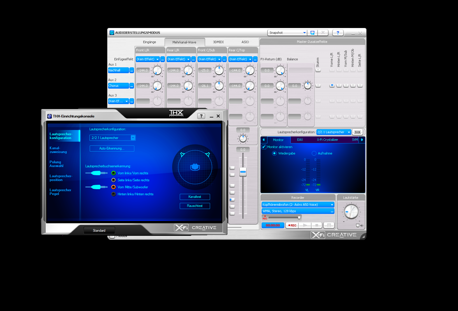

mir wurde eine software von daniel keine ahnung mehr,, empfohlen, die habe ich installiert, alles "" läuft prima, jetzt werde ich nach einem update gefragt.. soll ich es durchführen?
@Tatortreiniger hello, die software habe ich auch installiert. von danielk... die wurde mir auch empfohlen und die läuft.. aber wie gesagt.. klicke ich auf thx oder 5.1, 7.1 oder keine ahnung was regelt er ab und steuert wieder auf 2/2.1 zu.. das wars...

@Tatortreiniger wenn ich den bassverstärker aktivere sind die boxen presonos davon betroffen - nicht der subwoofer
@Tatortreiniger
ich hab die funktion nicht mal....

mit kopfhörer - kann ich es aktivieren
Astro A-50
jetzt habe ich diese einstellung mit den kopfhörern, dass ich vl. umstellen konnte
