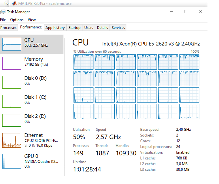

Ich lass grad nochmal unsere dual Socket Xeon Kiste durch, allerdings fällt mir da was komisches bei auf. Hätte ich mal früher machen sollen.
Was für eine Geldverschwendung. Da kann ich möglicherweise gleich das nächste how-to für Matlab in Angriff nehmen.
@Ned Flanders Was komisches? 50% nur?
- Aug. 2004
- 12.349
Lastet scheinbar nur eine der beiden CPU aus... Single Socket aber mehr Kerne lastet afaik voll aus. Aber ich hab mir das bislang nie im Taskmanager angeschaut.
Ein Windows Affinitätsprob gibts nicht... Matlab darf alle Threads verwenden, tut es aber nicht.
- Aug. 2004
- 12.349
Ist halt das Matlab Benchmark Script .... Matrix Multiplikation zählt sicher nicht gerade zu den sehr gut inter Socket skalierenden Funktionen, ist dafür aber gut multithread skalierend. Zumindest einige der Benches sollten von vielen Kernen gut profitieren. Mich wundert, dass Matlab erkennen würde, dass es sich um ein zwei Sockel Sys handelt und das direkt beschränkt. Aber möglich ist das natürlich.

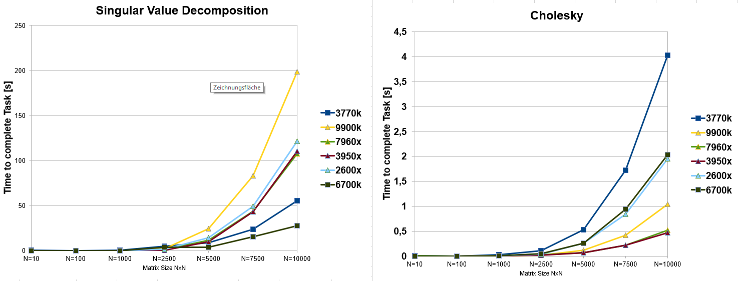

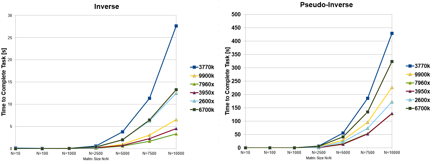

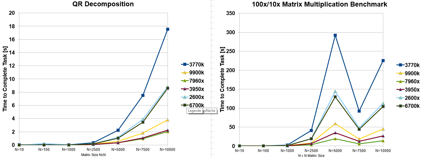

Hier mal vorab die Matlab Benchmarks der CPUs die wir bislang zusammenhaben:
Die Ergebnisse des SVD sind etwas strange. Da ist der 9900k der langsamste und der 6700k macht alles nass... Schwer zu erklären.
Der 3950x ist ein Biest!! Er ist quasi gleich auf mit dem ebenfalls 16-Kernigen 7960x der nicht nur 4 Kanal Speicheranbindung hat, sondern auch AVX512 Unterstützung welche hier auch voll zum Tragen kommt. Trotzdem ist der 3950x gleich schnell... wirklich ziemlich spektakulär. Auf der Mainstream Plattform gibts auch bei Intel kein AVX512.
Der 2600x schlägt sich in einigen Bereichen wacker gegen den 6700k, seine 128-bit breite AVX2 Einheit merkt man Ihm aber an. Einzig beim Pseudo Inverse Matrix Benchmark dreht er plötzlich auf und lässt selbst den 9900k hinter sich.
Was uns fehlt sind ein 8-Kerniger und ein 6-kerniger (@cm87 ?) Zen2 und ein 6-kerniger Intel. Dann wärs komplett.
Könnte man hier nochmal als Update zum Artikel bringen und/oder nochmal einen Reddit Post zu machen.
Gruss und Herzlichen Dank nochmal!
