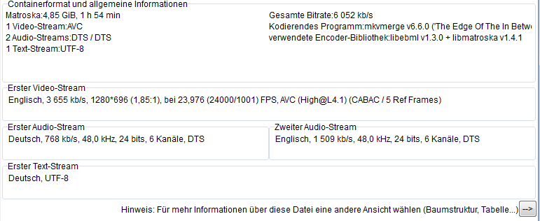

wenn es eine DTS Spur ist und dein Fernseher das nicht kann, musst du konvertieren. ich nutze seit jahren den popcorn audio converter. merkwürdig ist aber, dass die englische abgespielt wird und die ist meistens auch dts. ein screen von mediainfos wäre hilfreich. sieht etwa so aus:
je nach eingestellt ansicht sieht es auch anders aus, aber in dieser ansicht ist alles zu sehen was von belang ist
