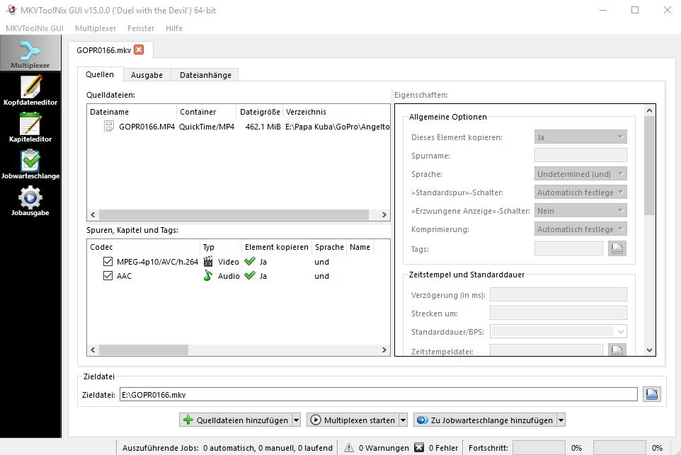

mkvtoolnix hat doch die GUI, wo du den Inhalt siehst. dort kann man doch das was man nicht will entfernen oder hinzufügen und anschließend muxen. Ist das nix für dein Vorhaben oder zu umständlich?

Topic: Du kannst dir bei mkvtolnix in der GUI die Kommandzeile anzeigen lassen. Mach alles einmal händisch (Tonspur entfernen, Untertitel hinzufügen) und dann nimmst du diese erstellte Befehlskette aus der Kommondazeile als Grundlage.
Vllt kann man damit etwas anfangen und anpassen.

Habe ich schon getan, die Kommandozeilen in MKVToolNix helfen mir da nicht weiter
