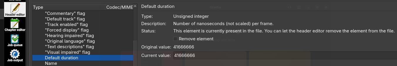

Es gibt ein Feld dafür, in das man die Framerate als Wert oder Bruch eingeben kann. Allerdings findet kein Resampling des Tons statt, was Du zwar auch nicht möchtest, aber nicht jeder Player kommt damit klar. Es kann auch sein, dass der Player solche Metadaten ignoriert. Probiere es doch aus, das Programm ist schnell runtergeladen.

mkvtoolnix -> header editor -> default duration -> länge eines frames in ns:
-> 1 / 41666666 * 10^9 = 24 (fps)

Neukodiert, sofern notwendig, wird nur die Tonspur. Der Film wird im Idealfall nur verlangsamt (ohne Rekompression).
Edit: Wobei die heutigen Formate/Container das u.U. nicht mehr so einfach unterstützen und man die Struktur der Bildspur dennoch neu erstellen/rekodieren muss (obwohl das technisch an sich nicht nötig wäre). Sicher bin ich mir da nicht. Edit: MKV hat da vermutlich "besonderes" Talent, bzw. kann dem Player das nochmal gesondert mitteilen.
Edit2: Hier wäre ein FFmpeg/mkvmerge Beispiel.
https://wiki.robotz.com/index.php/Compensate_for_PAL_Speedup_in_Digital_Video
ffmpeg -loglevel info -y -i "$file" -map 0 -c copy -c:a ac3 -filter:a aresample=resampler=soxr,asetrate=46033.92 -ar 48000 tmp.mkv
mkvmerge -o "$outfile" --default-duration 0:23.976fps tmp.mkv
