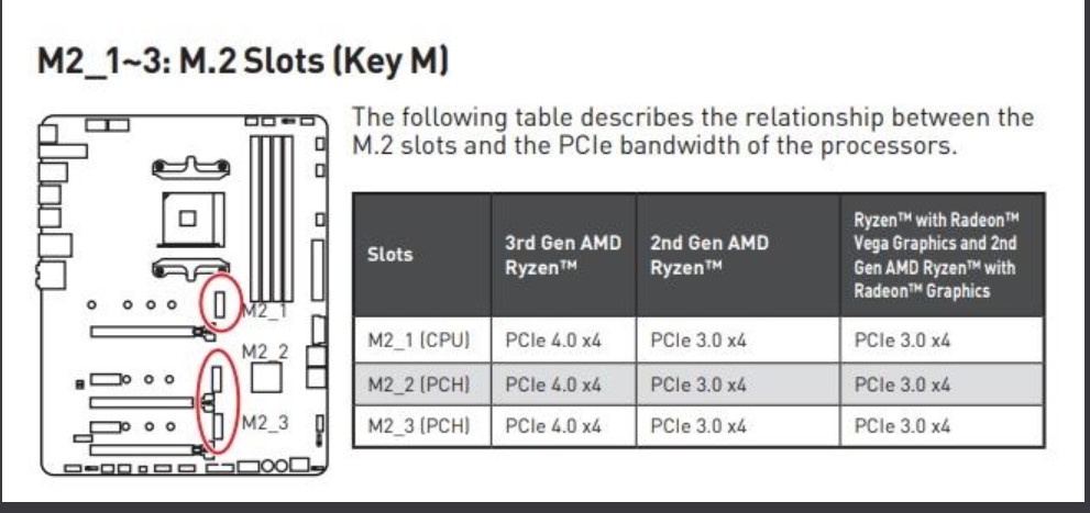

Du hast also 2 m2 eingebaut und wundert dich warum die Schreibraten einbrechen
Der erste m2 Anschluss ist direkt an der cpu angebunden der zweite am chipsatz mit nur pcie3 x4 geteilt mit allen andere kompomenten also läuft die zweite ssm maxmimal auf pcie3 x1
Was immer noch doppelt so schnell wie sata ist
real dürfte um die 750mb/s sein
Wenn die sata port nicht voll belegt sind
Wenn man die schnellsten Zugriffe haben will muss also der erste m2 genutzt werden (Schreibend)
Als OS Platte ist es wirklich egal ob SSD oder SSM
Lieber gar nix schreiben, als solchen Unsinn.

Guck mal richtige Bild :)
