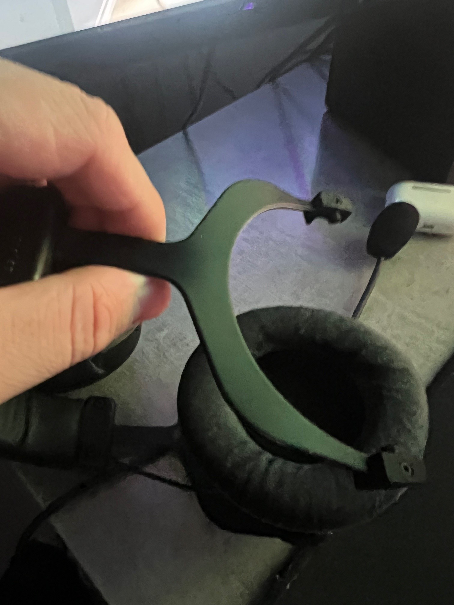

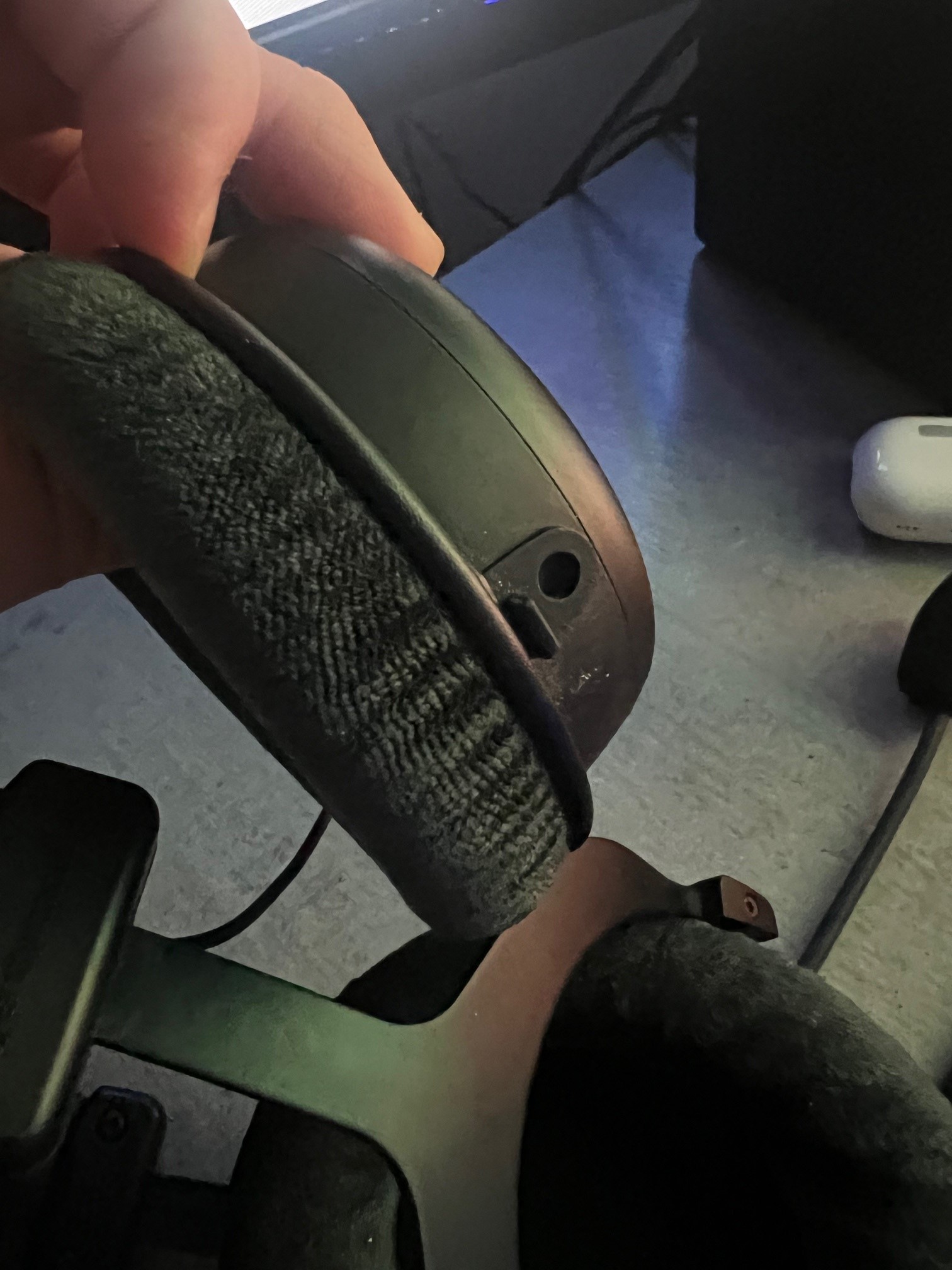

Servus,
Als ich heute mein MMX 300 von seinem gewohnten, hängenden, Platz genommen habe, hielt ich aufeinmal den rechten Hörer/Lautsprecher in der Hand bzw. hängt am Kabel. Ist einfach aus der Halterung gefallen.
Wieder einsetzen lässt er sich nicht, dafür ist die Halterung zu weit auseinander, abgebrochen ist nichts. Finde im Handbuch auch leider nichts zur Demontage bzw. Montage. Es sieht zwar so aus, aber den Bügel kann man nur mit viel Gewalt zusammendrücken bzw. könnte man, da verbiegt sich vorher alles.
Liegt hier ein Defekt vor oder überseh ich was beim Zusammenbauen?

Naja, hast du schonmal versucht die Schrauben zu lösen an den Plastiknasen?
Dann solltest du die Plastiknasen einzeln auf die Ohrmuschel stecken und danach den Metallbügel wieder dranschrauben können.
Der Metallbügel sieht auf dem Bild übrigens schon verbogen aus - soweit man das bei der Aufnahme mit Kartoffelkamera erkennen kann.
Aber im Zweifelsfall schreib doch mal den beyerdynamic Support an.

Halter verbogen, vergleiche mit dem noch intakten Halter. Wahrscheinlich Kopfhörer mal runtergefallen. Mit Schonhammer den Bügel richten. Vorher aber den Gelenkteil abmontieren.
Für Montage beide Gelenkteil am Bügel abschrauben. Gelenkteile in Muschel stecken, dann erst den Bügel in die Gelenke einschieben und Schrauben anziehen.
Reaktionen: PR3D4TOR
Funktioniert wieder, danke für die Anleitung. Ging sogar ohne Schonhammer.
