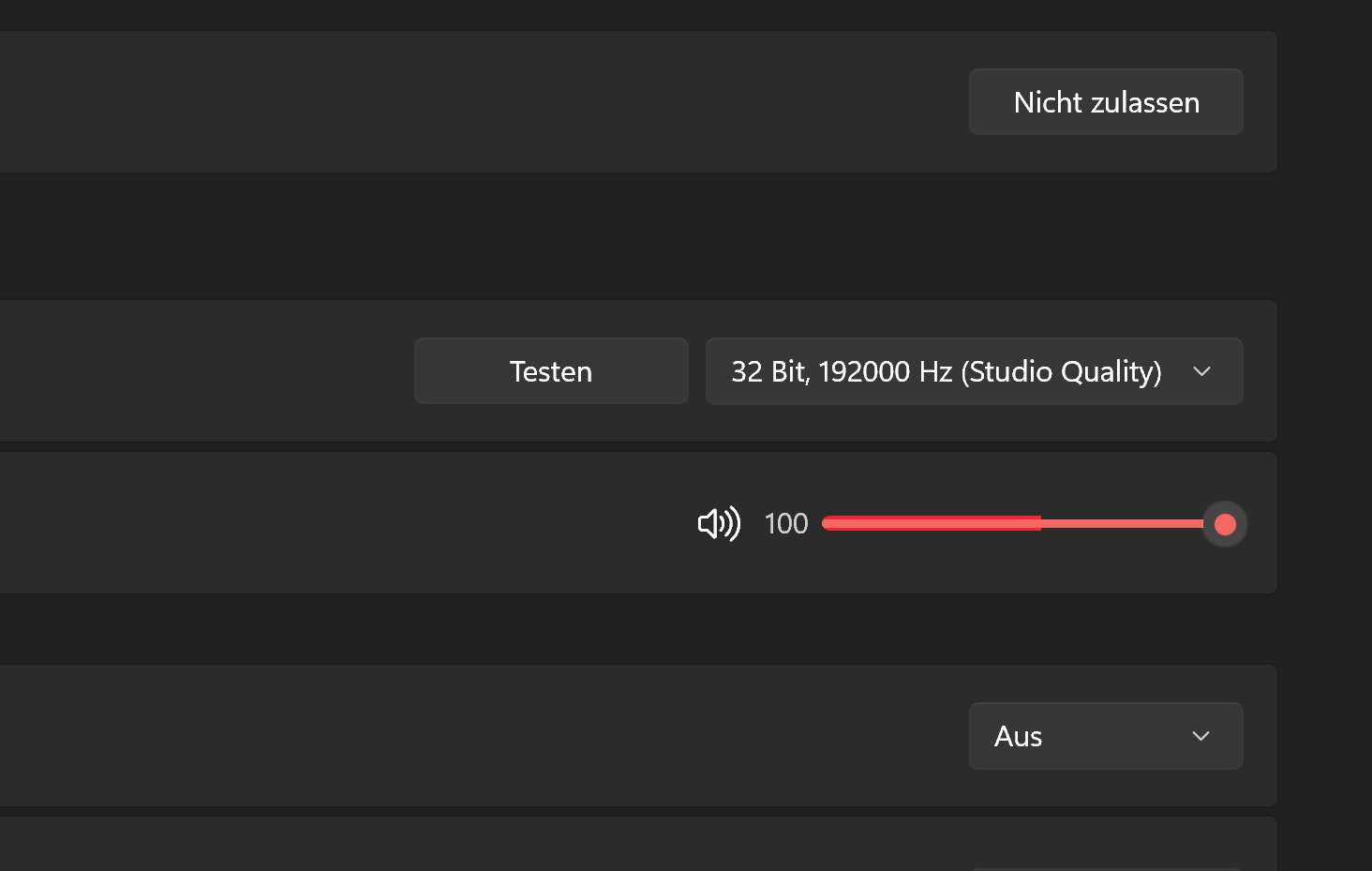

Ton ist vorhanden, aber nur relativ leise. Habe an dem Lautstärkeregler am Kabel auf volle Lautstärke aufgedreht und auch das Kabel so fest es geht in den Headset-Anschluss gedrückt. Sollte so eigentlich doch alles funktionieren, oder?
Gehe ich aber auf Youtube und höre mir da einen lauten Rocksong bei maximaler Lautstärke an (max. Lautstärke beim Headset und dem Video eingestellt), sehe ich bei den Windows Sound Settings, dass der Balken für die Lautstärke nur maximal bis zur Hälfe geht. Und natürlich hört es sich auch relativ leise an bzw einfach nicht nach maximaler Lautstärke.

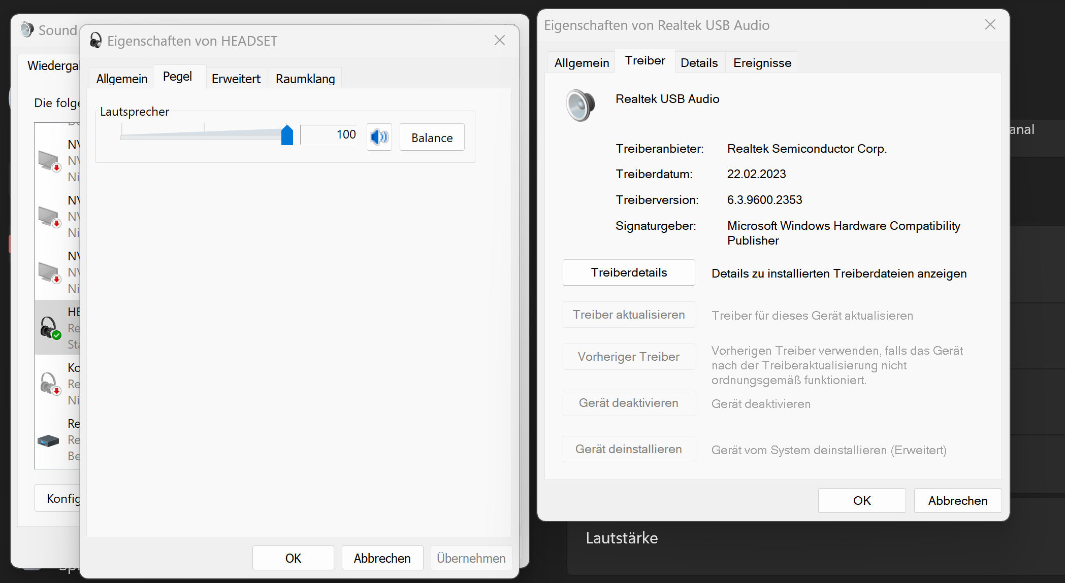

Spiele ich den Windows Testsound ab, ist der wesentlich lauter und der Balken der Lautstärke bei den Windows Settings geht auf 100%.

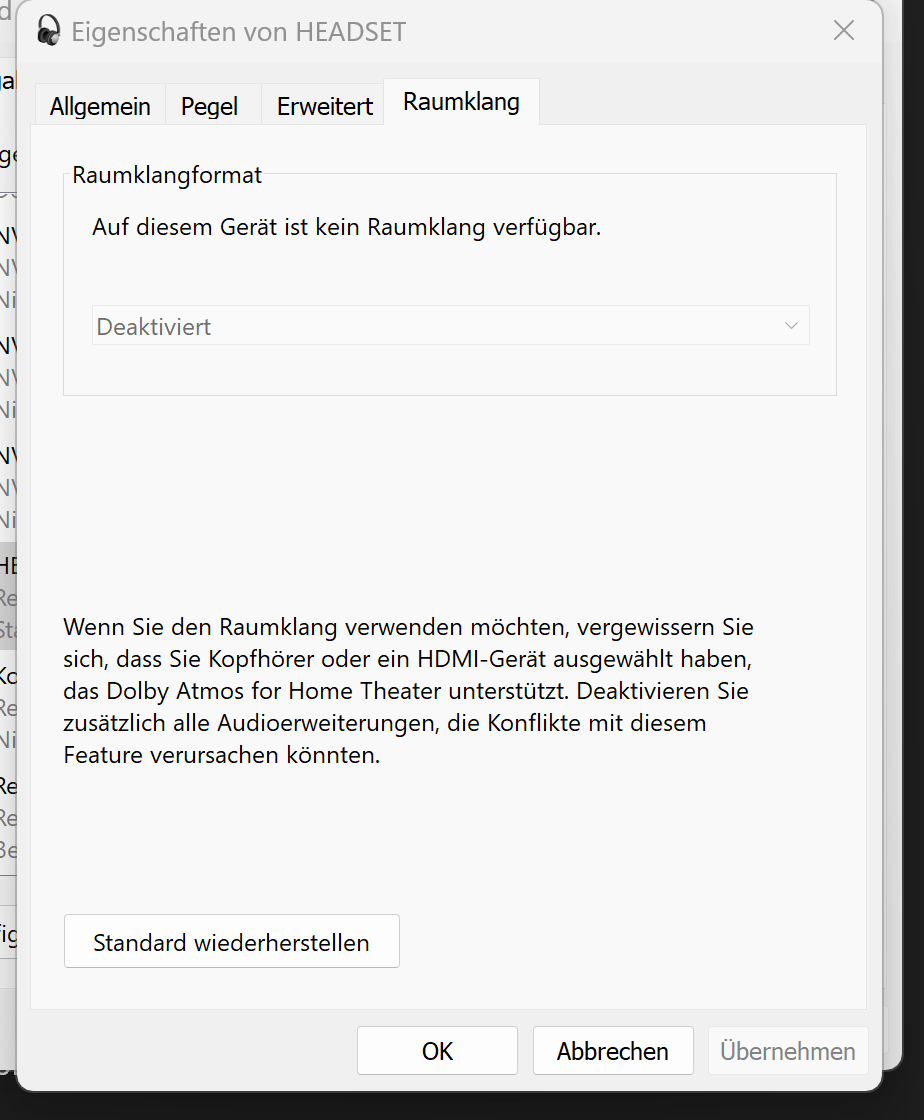

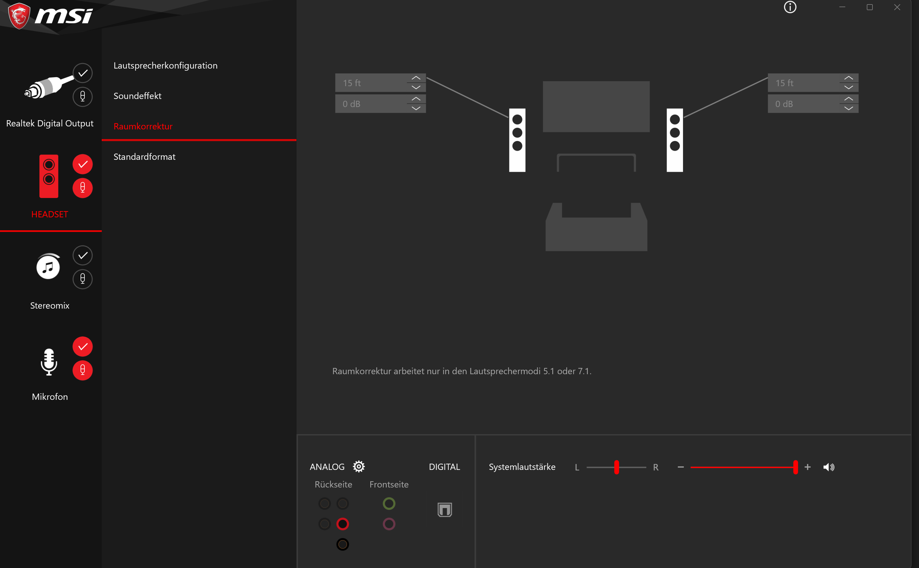

Und komischerweise ist auch Raumklang ausgegraut, siehe Screenshots - hier kann ich sonst Dolby Atmos oder Microsoft Sonic aktivieren. (mit meinen 2.0 Nubert Lautsprechern).
Was habe ich falsch eingestellt?

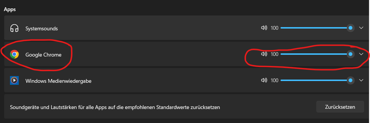

Ganz doofe Frage: Hast du die Lautstärke für die Browser-App auch hoch gestellt? Siehe Bild.

Allerdings muss man auch sagen, wird Musik gerne leiser aufgenommen. Ist sogar besser. Da ist noch Spielraum für Equalizer und es gibt kein Clipping. Oft wird die Musik gerne in 80-82dB gespeichert und deine Soundkarte kann wahrscheinlich 90dB, was 80% lauter ist. Windows haut den Ton in 90dB raus.
Haste ein Link vom Video?

Im Treiber einstellen, dass Kopfhörer angeschlossen ist an Line Out, eigentlich ist ja Line Out ein fester Pegel mit 50%.
Bei optischen Ausgang kommt nicht der interne DAC sowie integrierter Verstärker zum Tragen sondern es wird der Sound digital an deine nubert Aktiv Lautsprecher übertragen.
Kann sein dass man Dolby Atmos im Windows Store kaufen muss da es kein freier Codec ist.

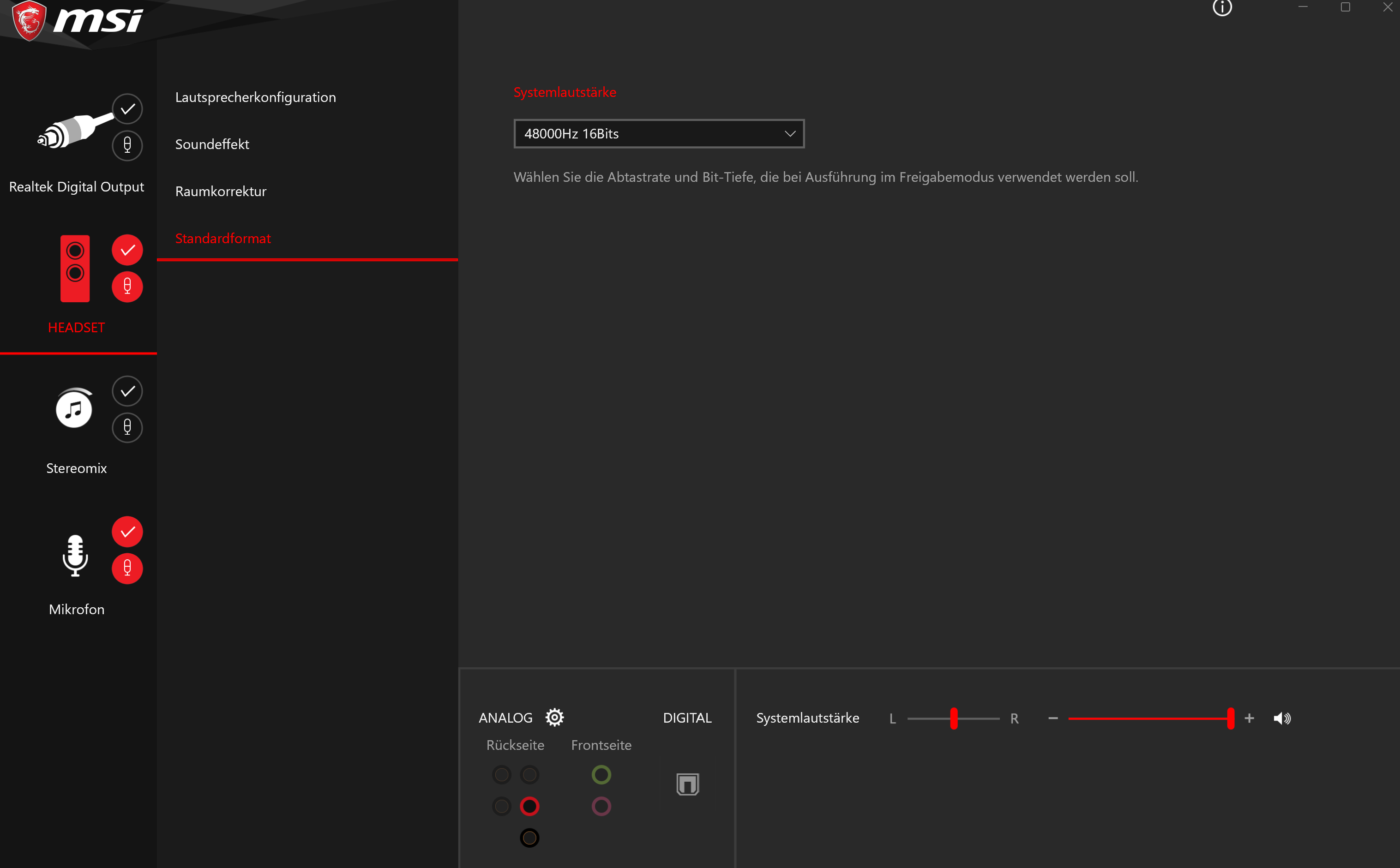

Raumklang geht nur bei 16bit 41KHz oder 48KHz

Ja, Dolby Atmos muss man im Store kaufen, habe das aber schon seit Jahren. Über die Nubert Boxen kann ich es auswählen, siehe Screenshot. Bei meinen alten Steelseries Headset konnte ich auch Dolby Atmos nutzen.
Und anscheinend kann es auch das MMX 300, verstehe nach wie vor nicht, warum diese Option (Raumklang) ausgegraut ist.

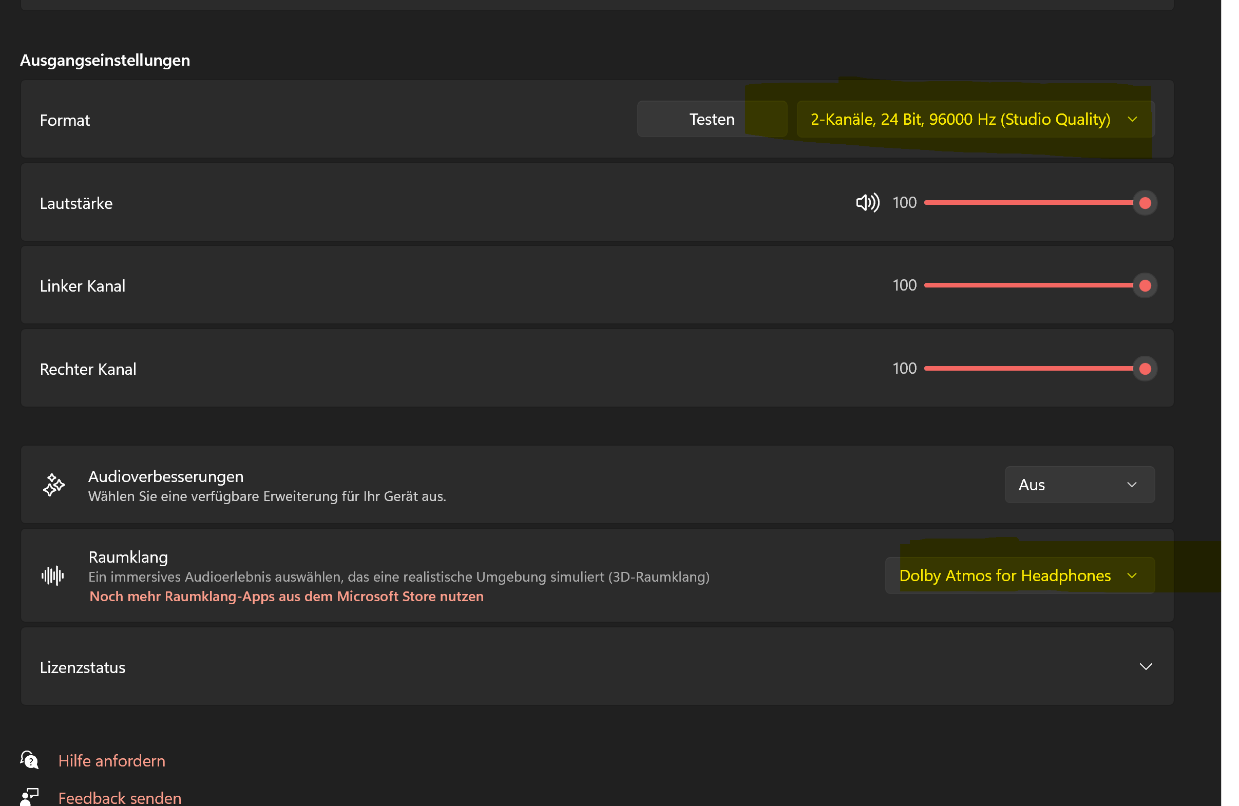

Warum kann ich es dann mit meinen Nubert Lautsprechern nutzen, die mit 24 Bit und 96 KHz laufen, siehe Screenshot?
Sieht für mich nach Windows 11 aus, da gehts meines Wissens nach bis 96kHz. Unter Windows 10 geht Dolby Atmos nur bis 48kHz. Grundsätzlich macht es aber sowieso nicht viel Sinn mehr als 48kHz einzustellen, da das der Standard für Filme und Spiele ist, wenn man hier mehr einstellt dann muss Windows das nur hochskalieren, einen qualitativen Vorteil hat man dadurch jedenfalls nicht.

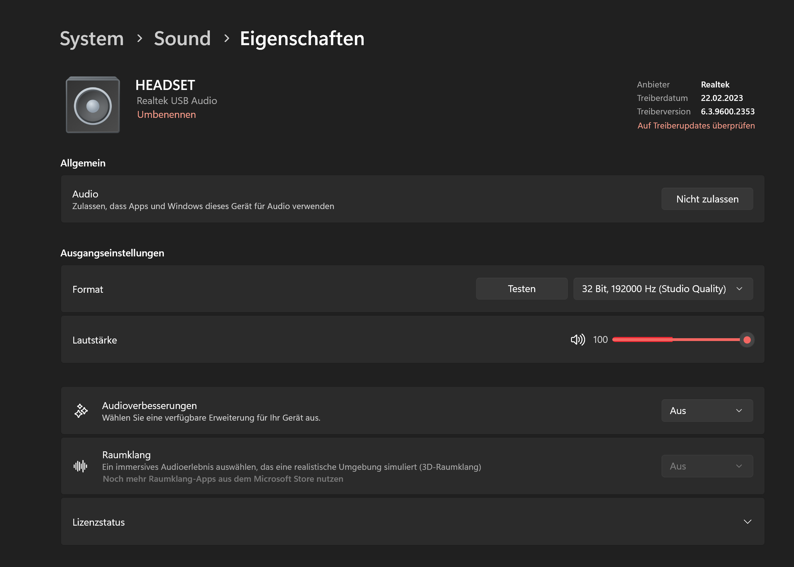

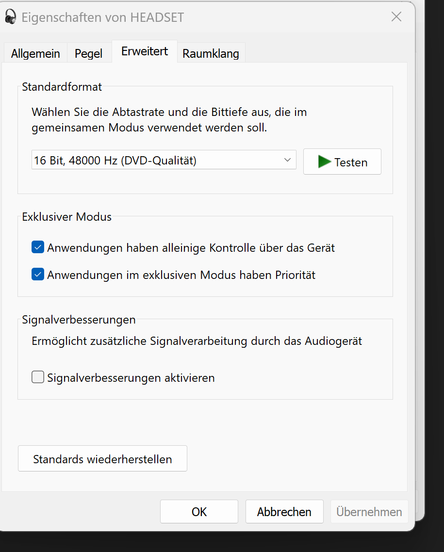

Im ersten Post hast du die Kopfhörer mit 192kHz laufen. Hast du das schon testweise auf 48kHz geändert um zu sehen, ob Dolby Atmos dann funktioniert?

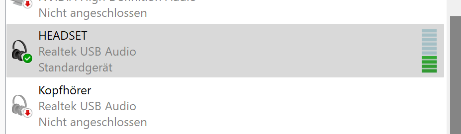

Was mach auch ein bisschen verwirrt ist, dass dein Gerät "Realtek USB Audio" heißt, keine Ahnung was der USB-Anschluss damit zu tun haben soll.

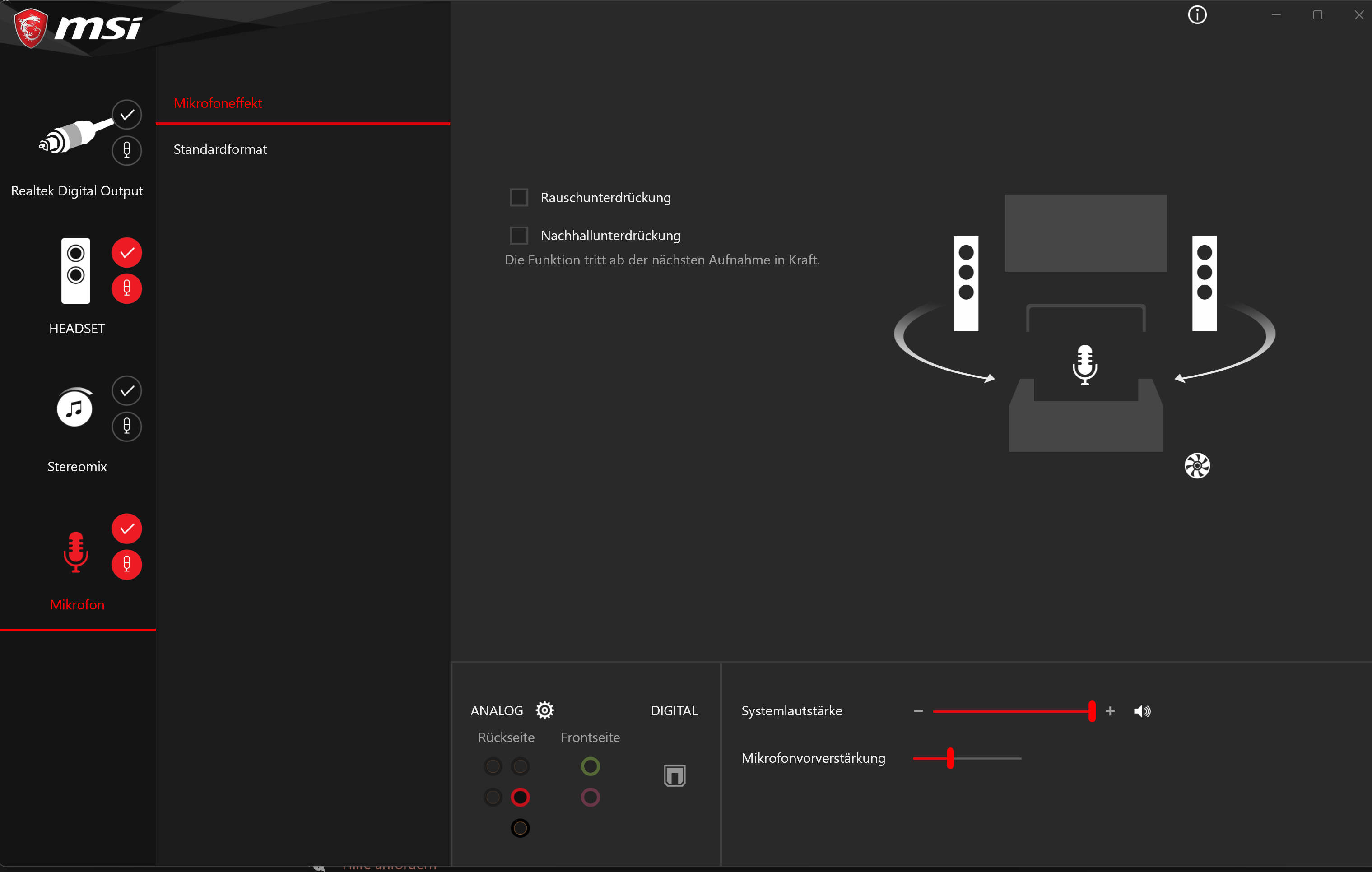

Eventuell in der Realtek App nachschauen, ob das Gerät auch als Kopfhörer und nicht als Lautsprecher konfiguriert ist, damit der Kopfhörerverstärker auch aktiviert ist. Wenn es als Lautsprecher konfiguriert ist, könnte das auch erklären wieso Dolby Atmos nicht funktioniert, das ist nur für Kopfhörer ausgelegt.
1. Ja, habs schon auf 48kHz geändert, aber Raumklang bleibt ausgegraut.

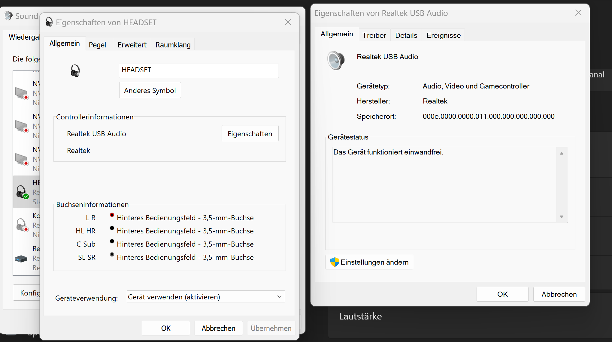

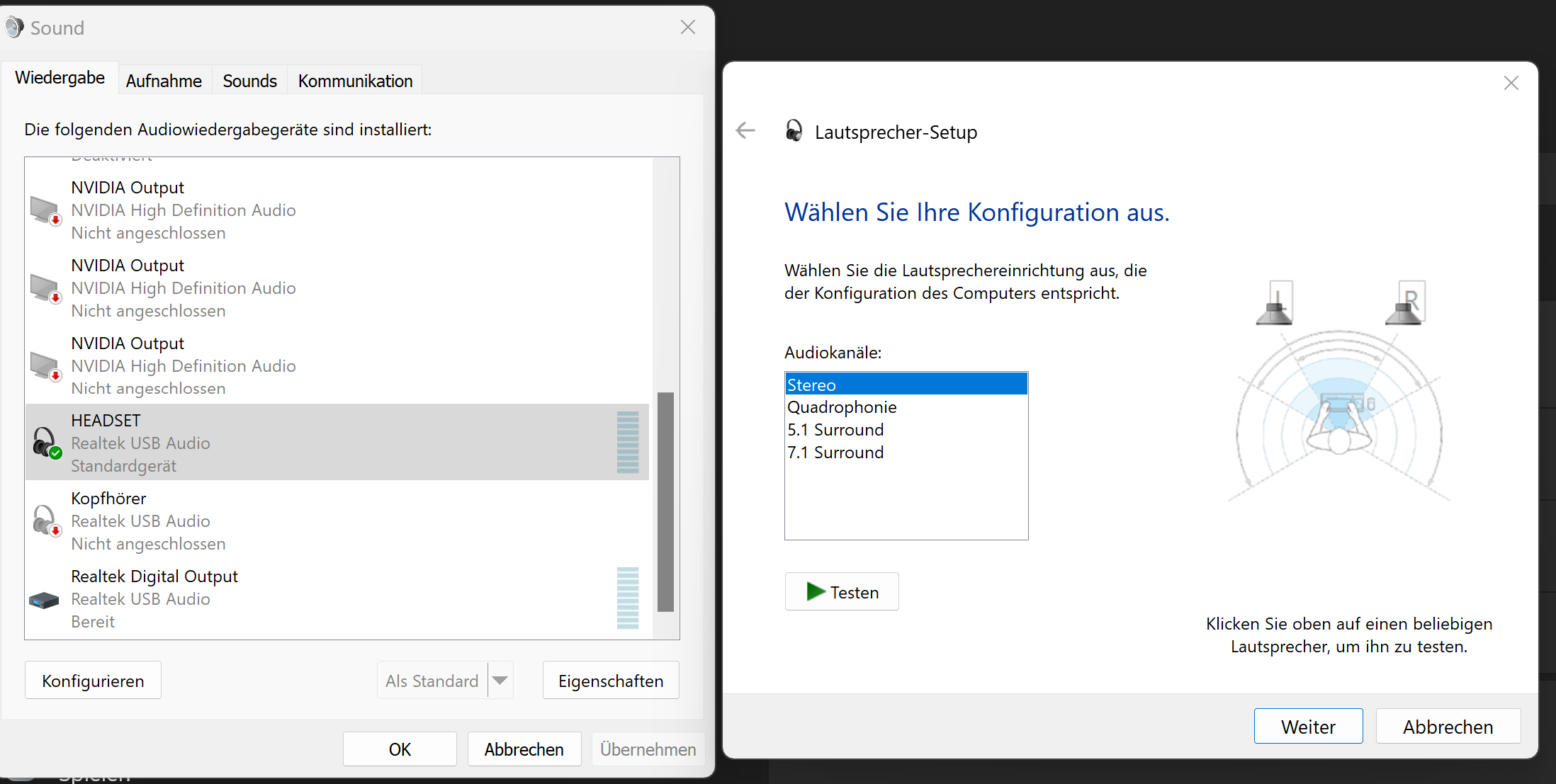

2. Ja, der PC erkennt das Headset als Stereo Lautsprecher System, aber wo kann ich es auf Headset ändern?
3. Welche Realtek App meinst du? Habe Realtek Audio Console. Screenshots hängen an, auch der Soundeinstellungen. Kann dort leider so gut wie nichts ändern.

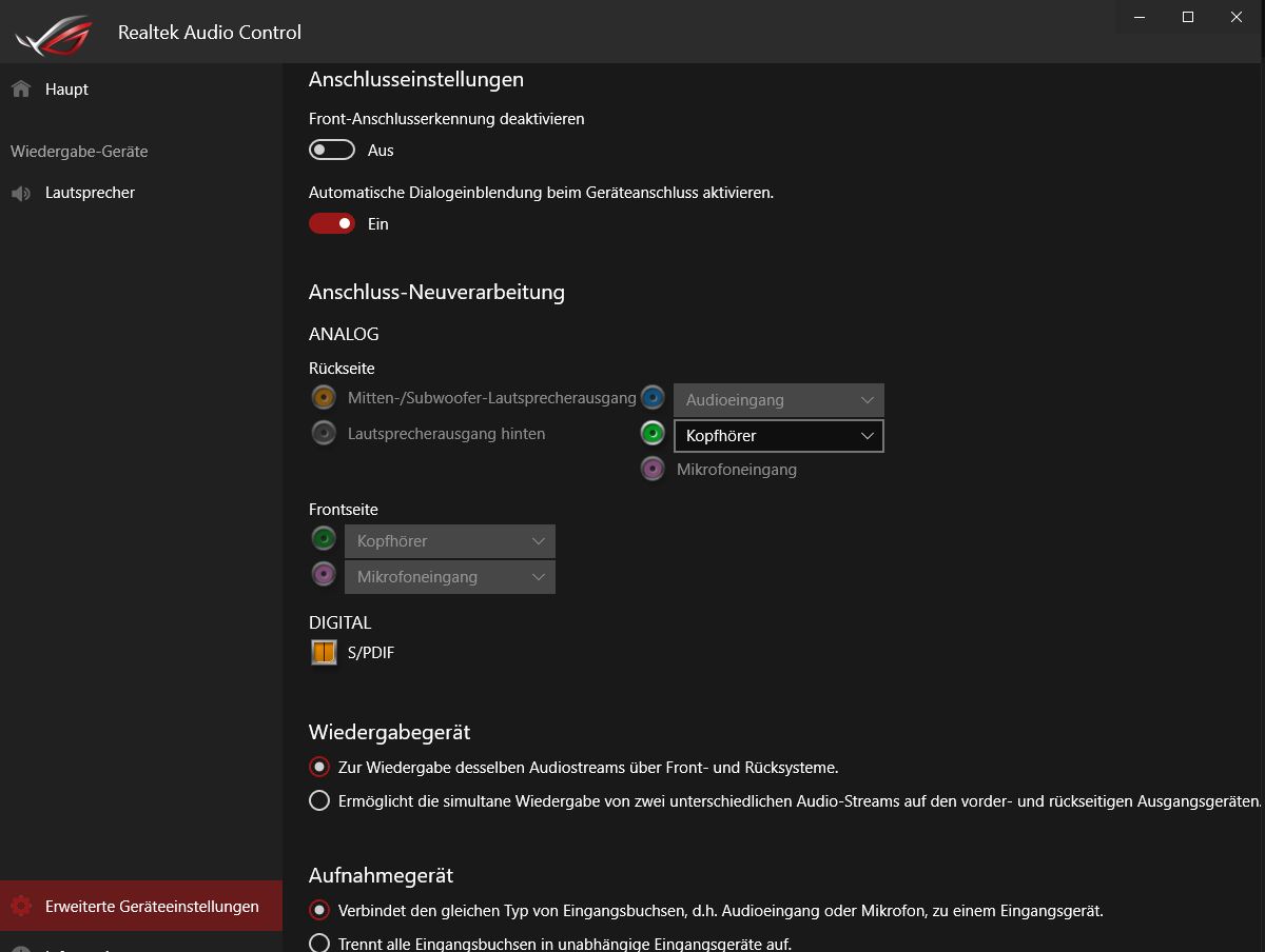

Also bei meinem Asus sieht das so aus:
Das kann man unter "Erweiterte Geräteeinstellungen" Zwischen Kopfhörer und Lautsprecher wählen.

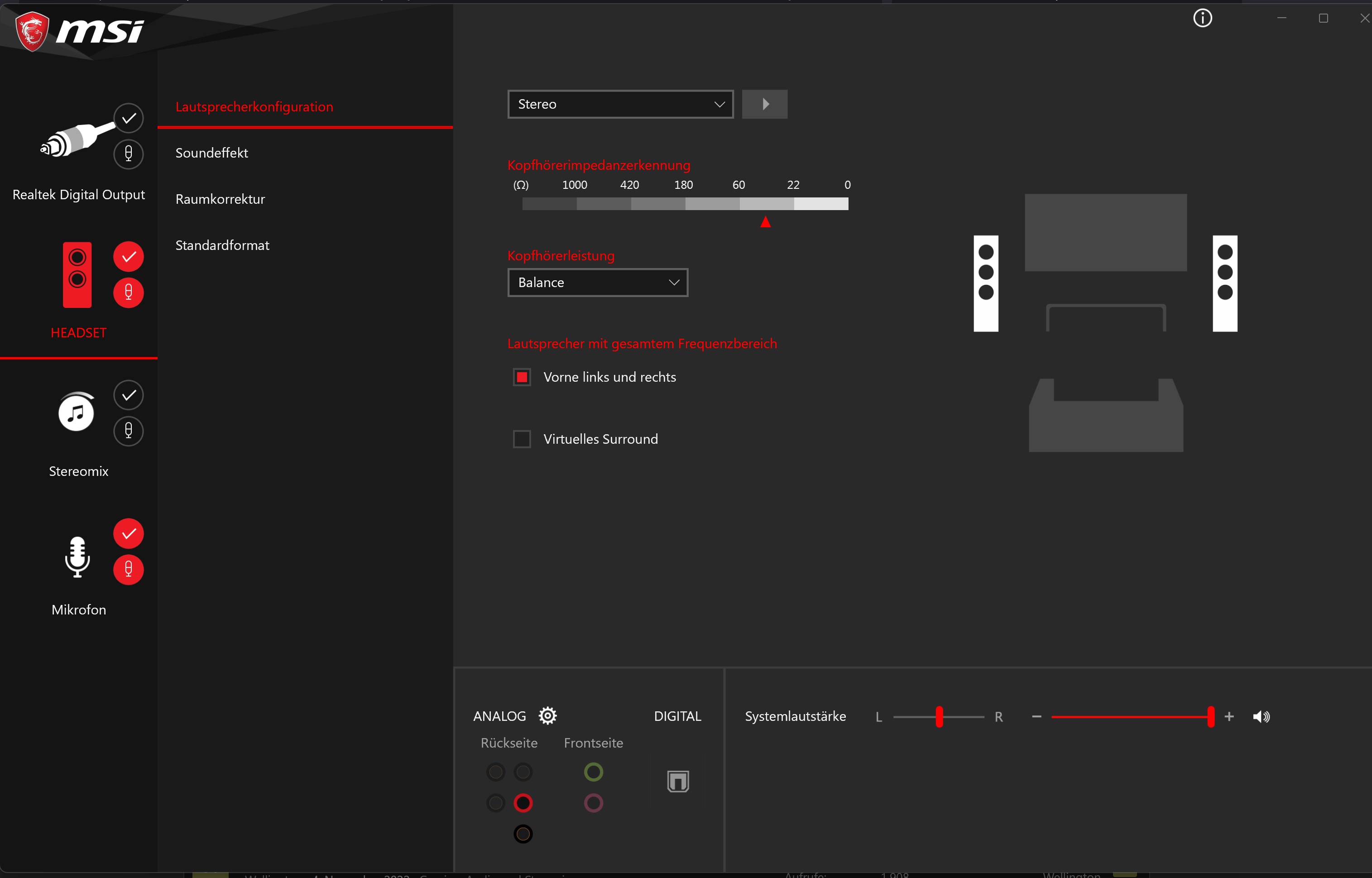

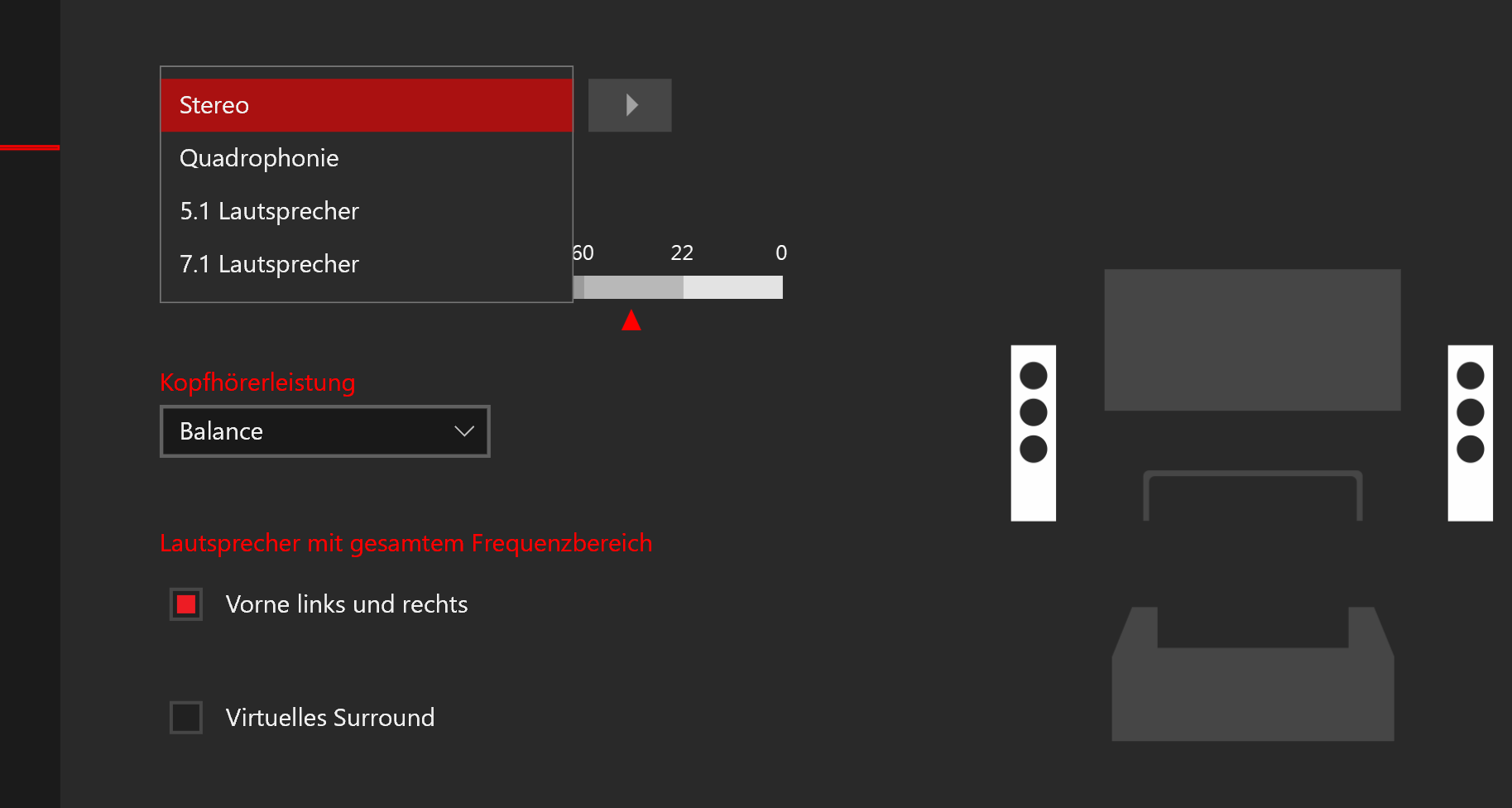

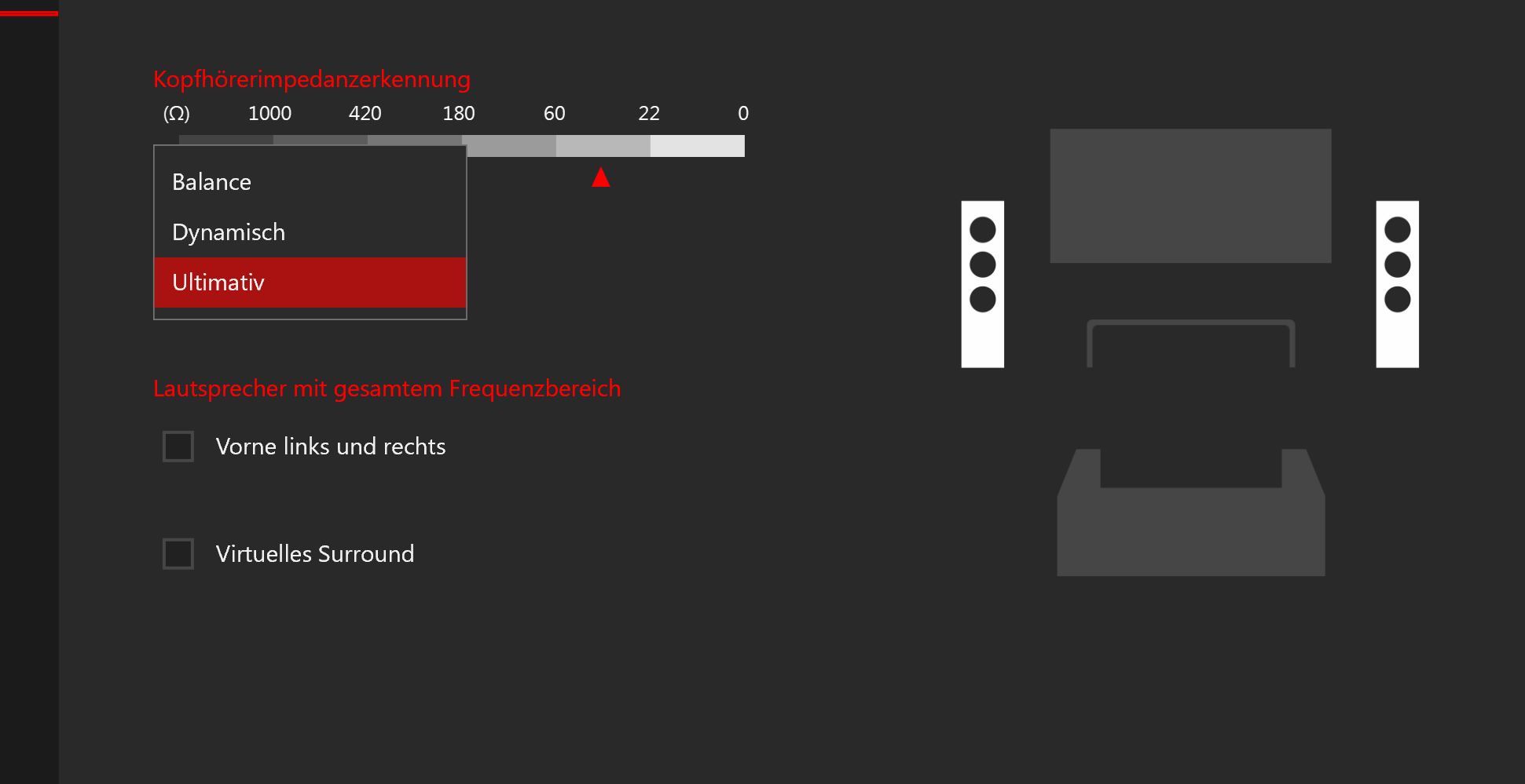

In deinem 2. Bild gibt es die "Kopfhörerleistung", die auf "Balance" steht. Kannst du die nicht höher einstellen?
Ja, man kanns noch auf auf Dynamisch und Ulimativ stellen. Sound ist bei Ultimativ einen Tick lauter, aber Dolby Atmos kann man immer noch nicht aktivieren. Hab zum testen mal mein Steelseries Arctic 5 angeschlossen, wird über USB angeschlossen. Wesentlich lauter, wird direkt als Headset erkannt und kann auch Dolby Atmos.
