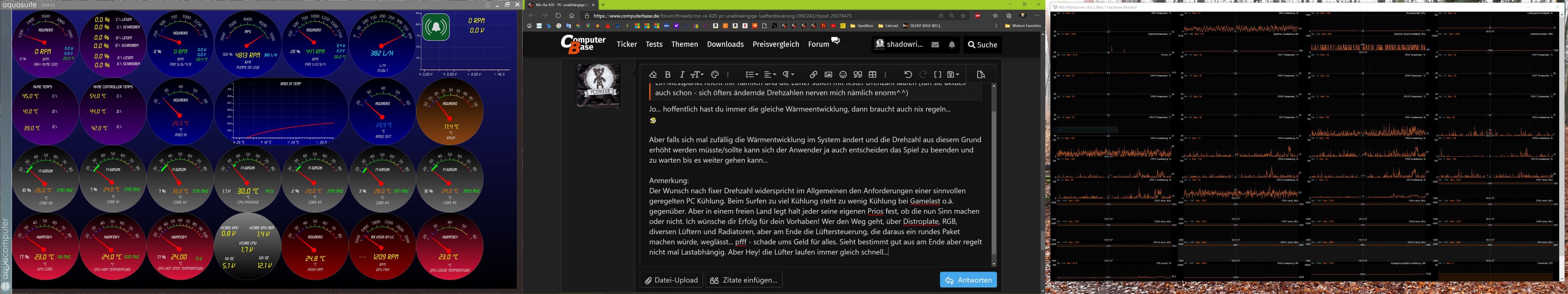

Jo... hoffentlich hast du immer die gleiche Wärmeentwicklung, dann braucht auch nix regeln...
:freak:
Aber falls sich mal zufällig die Wärmentwicklung im System ändert und die Drehzahl aus diesem Grund erhöht werden müsste/sollte kann sich der Anwender ja auch entscheiden das Spiel zu beenden und zu warten bis es weiter gehen kann...
Anmerkung:
Der Wunsch nach fixer Drehzahl widerspricht im Allgemeinen den Anforderungen einer sinnvollen geregelten PC Kühlung. Beim Surfen zu viel Kühlung steht zu wenig Kühlung bei Gamelast o.ä. gegenüber. Aber in einem freien Land legt halt jeder seine eigenen Prios fest, ob die nun Sinn machen oder nicht. Ich wünsche dir Erfolg für dein Vorhaben! Wer den Weg geht, über Distroplate, RGB, diversen Lüftern und Radiatoren, aber am Ende die Lüftersteuerung, die daraus ein rundes Paket machen würde, weglässt... pfff - schade ums Geld für alles. Sieht bestimmt gut aus am Ende aber regelt nicht mal Lastabhängig. Aber Hey! die Lüfter laufen immer gleich schnell...
Meine Lüfter stehen sogar beim Surfen. Dennoch konnte an den ü>30°C Tagen des letzten Sommers spielen ohne Zwangspausen. Mit Aquaero bekommt man den PC so leise das man ihn nicht mehr bemerkt. Das empfinde ich als perfekt.
