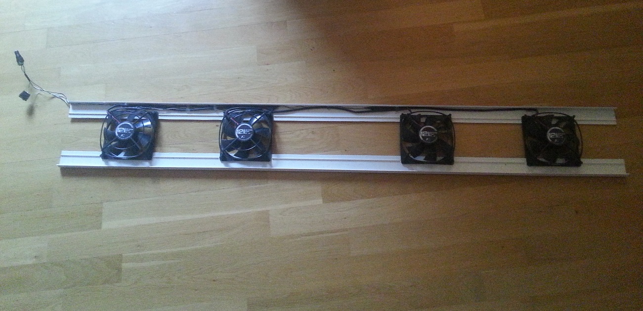

hallo,
ist gar nicht so schwierig zu basteln.
für mein 240 liter becken habe ich folgende dinge gebraucht:
4 120er arctic lüfter
1 12v netzteil
1 schalter (um bei bedarf 2 lüfter abzustellen)
klingeldraht
eine alte kabelkanalabdeckung
dremel
lg, addi

Wenn das Ding im Wohnraum steht würde ich nicht über 700 Umdrehungen der Lüfter gehen (nicht auf die db/a Angaben schauen, das ist zu 90% Mist) - sonst könnte das echt nervig werden, wenn die Masse mal loslegt.
Und wenn du bei den Lüftern kleiner wirst, kannst du eventuell auch ein kleineres NT nehmen (das von mir genannte schafft nur max. 60 Watt, auch wenn 90 Watt drauf steht).
Die 4 Artic 12L die ich verbaut habe sind sehr angenehm in der Lautstärke (nicht wirklich zu hören).
Das Aquarium steht in der Stube und wenn da eine Turbine rumrattern würde, hätte mich meine bessere
Hälfte schon längst einen Kopf kürzer gemacht.
Was allerdings zu beachten ist, durch die Kühlung verdunsten bei mir am Tag locker an die 2 Liter.
lg, Addi
