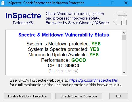

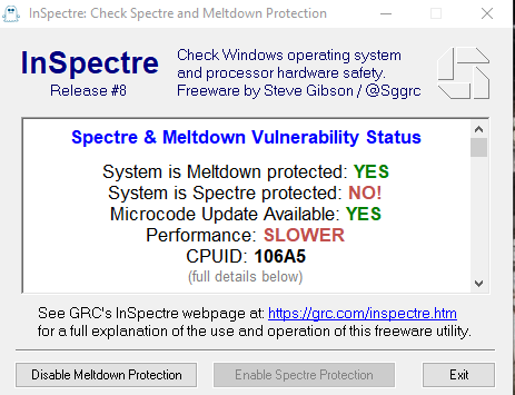

Wenn ich dann die InSpectre.exe ausführe steht:
System is Spectre protected: NO!
Obwohl im BIOS das ModBIOS geladen ist?
Habe auch ModBIOS überprüft und der Microcode ist drin?

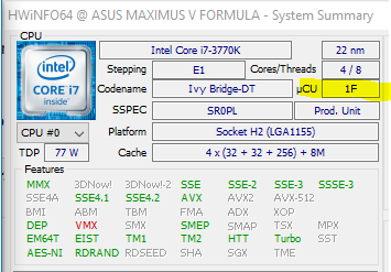

@Amusens Deine Platinen kommen mir aus dem Luxx bekannt vor :D

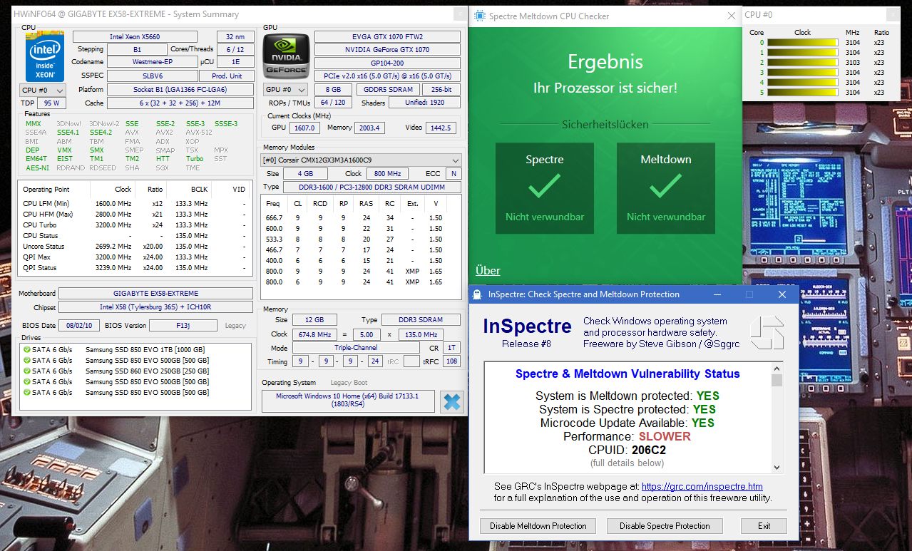

Was sagt denn HWInfo zum Microcode Status?
Hier müsste für deine Sandy 2D stehen

Okay ...... da wird der Hund in der Pfanne Verrückt ....... wenn jetzt bei mir jetzt D2 Steht O_o werde ich gleich nach schauen.
:freak: D2 Steht drin....... in Hardware Info...... nur kein einziges Tool Zeigt den Schutz an?

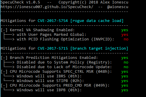

Lass mal bitte das MS Powershell Script laufen und mache einen Screenshot davon.
hmm

Auch der Celeron fällt unter das MC Update. MS Update ist aber drauf?
hmm Dachte mit dem Update von Windows 10 wäre ich schon Durch .... Vielen Dank @The Professor
Jetzt ist das nächste Problem zu lösen das andere Asus Board :)
Passt. Nur ein Windows 10 Update alleine reicht nicht, aber nun siehts gut aus. Das Mit ASUS wird auch laufen, nur mit dem Flashback ist es halt eine einfache Methode und sichere, falls doch etwas schief läuft.

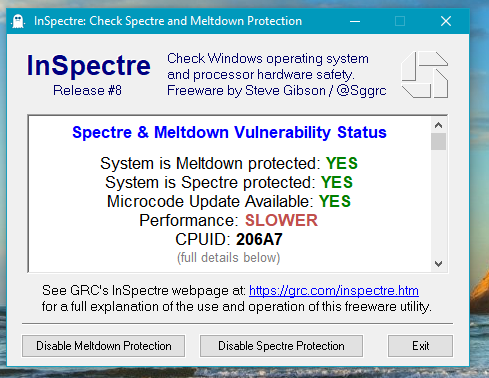

Hier das Asus H87I-Plus ist jetzt auch Save.....bis was neues Kommt...

:freak: Ist das ein Fehler oder ein alter Microcode?

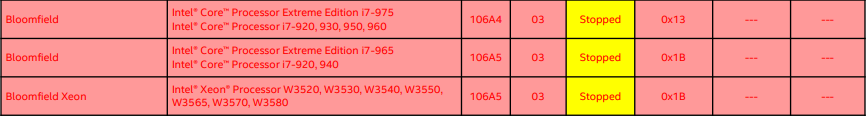

Tut mir leid, dir das sagen zu müssen aber mit deinem Bloomfield wirst du in die Röhre gucken, es wird kein MC Update geben! Und wenn du eine Beta Version hast, würde ich das mit Vorsicht betrachten und NICHT einspielen.
Falls du bei 1366 bleiben möchtest, hol dir ne 6-Core Westmere EP CPU (Xeon) die haben noch ein Update bekommen und du hast nen 6-Core :)

Zitat Intel zum "Stopped" Microcode
Stopped – After a comprehensive investigation of the microarchitectures and microcode capabilities for these products, Intel has determined to not release
microcode updates for these products for one or more reasons including, but not limited to the following:
• Micro-architectural characteristics that preclude a practical implementation of features mitigating Variant 2 (CVE-2017-5715)
• Limited Commercially Available System Software support
• Based on customer inputs, most of these products are implemented as “closed systems” and therefore are expected to have a lower likelihood of
exposure to these vulnerabilities.

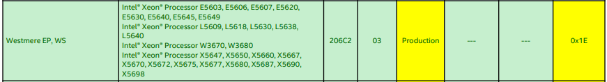

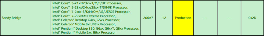

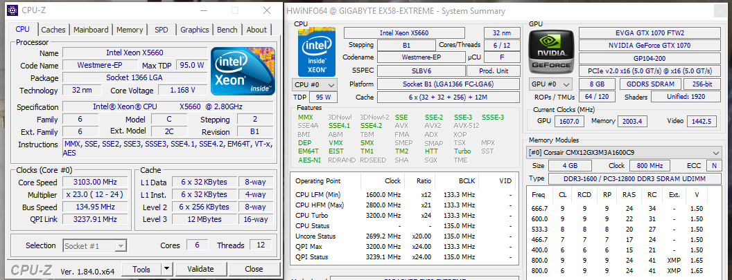

:) so in mein Asus P8H61-I werkelt jetzt ein i5 2500K Drin, durch Zufall gesehen das der CPU die selbe CPUID hat wie der alte :D
Als nächtes bekommt das Asus H87I-Plus einen neuen CPU >>> i54660? so in die Richtung
Und dann der Gigabyte Extreme X58 mit neuer von i7920@4,2Ghz zum Xeon X5660 mit 3,3GHz Bin mal gepannt ob das Board das aushält ^_^
