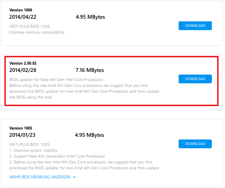

:( wo finde ich den das Tool 4th Gen Core? Habe mehrfach auf der Asus Homepage verschieden wegen versucht nach einen BIOS Updater Tools zu suchen und bei der Auswahl und es werde keine Tools angezeigt. Deswegen bin davon Ausgegangen das es so passt.
Amusens schrieb:
Das ist mir neu .... mit dem Flash-Tool
Ich habe ein anderes Flash-Tool benutzt von Asus um den Microcode (wegen der Sicherheitslücke Spectre) ein zuspielen von Windows 10 aus.
War mir zu dem Zeitpunkt auch neu und hat mich einen halben Tag Fehlersuche gekostet. Letztendlich hatte mich dieser Beitrag im Asus-Forum auf die Lösung gestoßen.
Asus-Support-Seite für H87I-Plus, Unterpunkt BIOS ("Alle anzeigen" anklicken)
Okay Danke für den Wertvollen Tipp mit dem 4th Gen Tool.

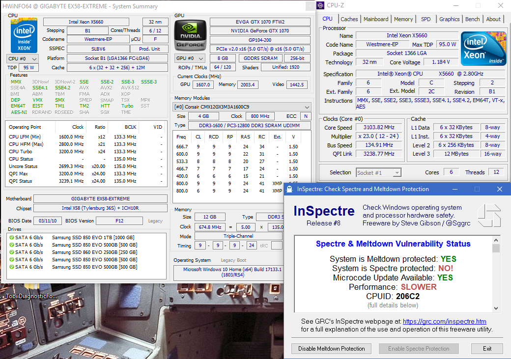

Naja jetzt geht der Trick nicht mehr mit dem "4th Gen Prozessor Updater Tool" um den Microcode mit dem ModBIOS einzuspielen. Schade

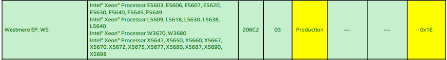

The Professor schrieb:
Falls du bei 1366 bleiben möchtest, hol dir ne 6-Core Westmere EP CPU (Xeon) die haben noch ein Update bekommen und du hast nen 6-Core :)
hmm also das ist ja noch Gelb Makiert bei der Liste für den Xeon X5660, kann das sein das ich deswegen nicht den Microcode finde in der Liste von @Intel.
Schon komisch auch wenn ich auf die Intel Homepage gehe und den Xeon X5660 Raussuche für die Microcodes bekomme ich die selbe Liste.
Wenn die Datei zwei mal entpacke und die Liste durchsuche finde ich keinen passen Code? Und auch nicht wenn die .dat Datei per microcode.exe entpacke da gibt es nichts?NIXIntelmicrocode.PNG
Der wurde erst mal raus genommen so wie ich lesen konnte schade
