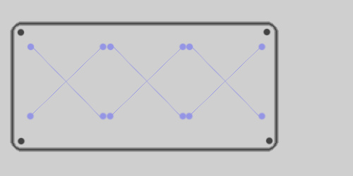

Nen Trippelradi in die Gehäusedecke einziehen:
So weit ich weiß sitzt beim Cosmos ja das NT unten (so á la Möchtegern BTX), was schon mal ein grober vorteil ist!
Stell dein Case vor dir auf ne Arbeitsfläche und kleb die obere Seite erst mal mit Kreppband ab (am besten 2-3 Schichten). Danach platzierste deinen Rade und zeichnest die Montagelöcher an.
Zeichne auch die Montagelöcher der drei 120er Lüfter an. Diese (pro Lüfter 4 Stk) verbindest du kreuzweise, so dass du 3 Kreuze und 4 Löcher zur Montage des Radis hast (siehe Anhang).
Von den 3 Kreuzmitten aus machste mit dem Zirkel 3 Kreis (Radius = 6cm | Durchmesser also 12cm). Die kreise dann mit Dremel oder Stichsäge rausschneiden, die Löcher zur Montage des Radis bohren und fertig...
Um den Ausschnitt zu verziehren eignet sich schwarzer Kantenschutz oder 3 simple Lüftergitter.
Lg. aus Wien

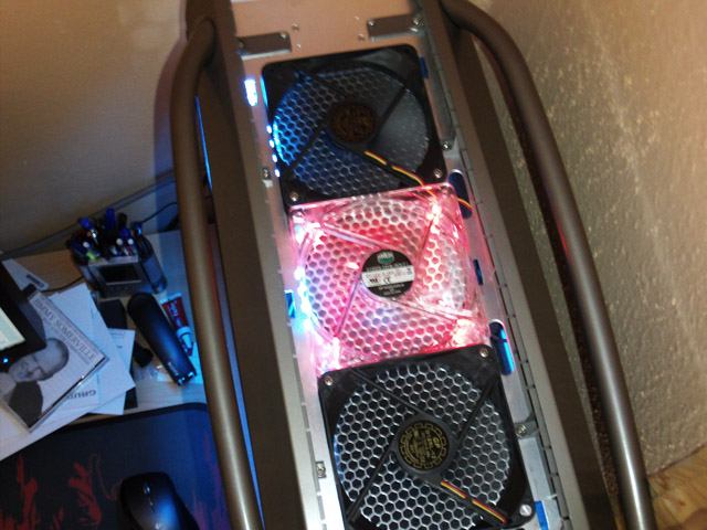

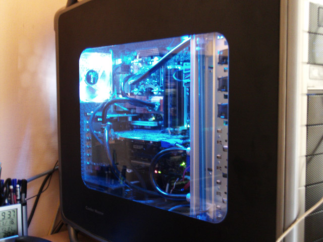

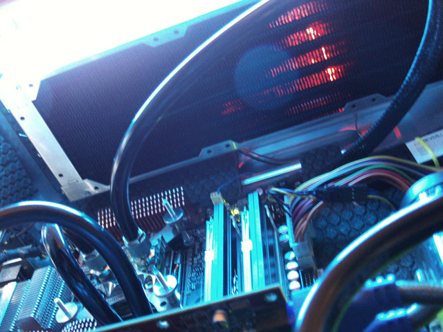

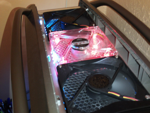

habe das gleiche case wie du und wenn du hilfe brauchst dann einfach melden gebe dir mal nen paar bilder wie ich das gemacht habe geschnitten oder gesägt habe ich an meinem nicht das ist der größte wahnsinn dies an son nem schönen case zu machen
wie ich den rest verbaut habe da mache ich dann mal noch nen paar bilder

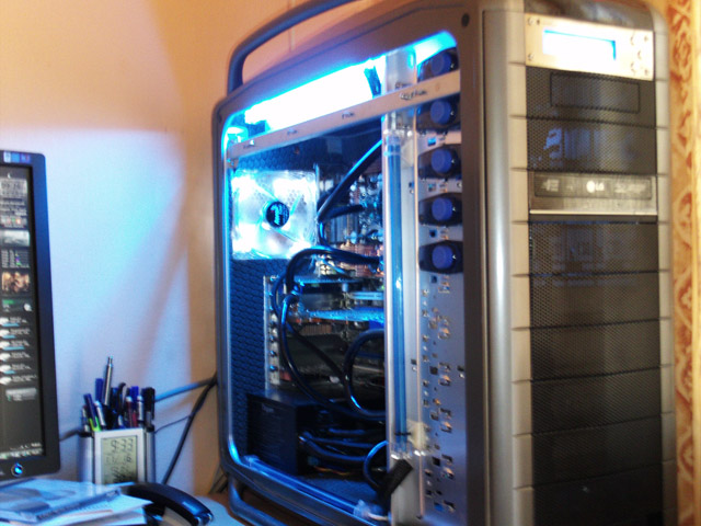

ja das passt zwei auf jeden fall beim dritten musst du etwas verändern aber da werd ich noch nen par bilder zu liefern hier zeig ich dir auch noch wie es bei mir ausschaut
FILE0259.JPG FILE0263.JPG FILE0249.JPG das ist ebend falls das C1100 aber an dem C1000 arbeite ich gerade mit nem kumpel der rechner ist für jemanden der den bestellt hat
