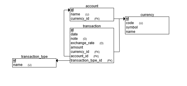

Hi,
ich habe folgende (natürlich modifizierbare) Datenbank:
Stellt euch folgende transactionen for:
Code:
ID 1 Account 1 TransactionType: Deposit Amount: 50
Soweit kein Problem. Allerdings gibt es nun als TransactionType den Typ Transfer, also von einem auf ein anderes Konto.
Wir haben also eine ausgehende und eine einkommende Transaktion... Das habe ich in den TransactionTypes codiert; Also einmal Transaction(incoming) und einmal Transaction(outgoing). Das Problem ist nun die zwei Transaktionen einzufügen:
Zum Beispiel:
Code:
ID 2 BankAccount 2 TransactionType: Transfer_outgoing Amount 30
ID 3 BankAccount 3 TransactionType: Transfer_incoming Amount 30
So, diese beiden Transaktionen sind ja nun aber miteinander verknüpft. Wenn ich eins von beiden lösche soll ja auch nummer 2 gelöscht werden. Der normale Weg geht da natürlich über FK, aber dann müsste der erste insert ja bereits den zweiten PK beim enfügen kennen der ja erst danach eingefügt wird. Ich stehe also vor einem Problem.
Ich finde auch das eine m<->n Relation nicht wirklich passt weil sie ja nun eigendlich nicht die wirklichkeit widerspiegelt...So wie die Tabelle momentan aufgebaut ist, ist die Abfrage sehr einfach welche transaction zu welchem Konto und welcher Typ es ist inklusive Transfer, nur die verknüofung fehlt.
Jetzt sind die experten gefragt

Alternativ würde ich die transaction Tabelle umbauen, sodass dort 2 Accounts eingetragen werden. Also Sender und Empfänger.
Wenn einfach am Automaten Geld abholt oder eingezahlt wird, setzt man einen der Werte halt auf NULL.
Dann kannst du dir womöglich auch den transaction_type sparen.
Und ganz wichtig: Löschen gibt's bei der Bank nicht!
"+50€ Löschen" heißt: kompensierenden Eintrag erstellen: "-50€ hinzufügen". Evtl. mit Hinweistext, dass da ein Fehler unterlaufen ist und transaction X damit rückgängig gemacht wird.
Was meinst du mit der "Ich-schlag-alles-Tot" Transaktion?
Genau das meint ich, aber dann wäre der zweite Account ja FK der jeweils anderen Transaktion. Die werden ja aber nacheinander eingefügt sodass ich den FK gar nicht eintragen kann solange ich den PK von Transaktion zwei nicht kenne?
Was das löschen angeht: Guter Hinweis, ich bilde aber keine richtige Bank nach.:)

Irgendwie glaube ich, dass ich dein Problem nicht verstehe.
Die Accounts sind ja bereits vorhanden. Ohne Account kann es ja keine Transaktion geben.
Dann gibt's 3 Fälle für die Transaktion:
1. Geld einzahlen
2. Geld abheben
3. Überweisung
Wenn du in der transaction Tabelle jetzt 2 Account FKs hättest, dann würde das so aussehen:
Geld einzahlen:
Code:
INSERT INTO transaction (account_from, account_to, amount) VALUES (NULL, "irgendeine_account_id", 50)
Geld abheben:
Code:
INSERT INTO transaction (account_from, account_to, amount) VALUES ("irgendeine_account_id", NULL, 50)
Überweisung:
Code:
INSERT INTO transaction (account_from, account_to, amount) VALUES ("account_id_1", "account_id_2", 50)
Wenn du jetzt alle Transaktionen für einen Account haben willst, machst du halt einfach ein
Code:
SELECT ... FROM transactions WHERE account_from = :account_id OR account_to = :account_id ORDER BY date DESC
EDIT: Warum ist der transaction_type eigentlich eine eigene Tabelle? Das sollte doch nur ein Enum oder ähnliches sein mit ein paar fest definierten Typen.

Zum Problem:
Wenn ich das mache:
Code:
Dann bekomm ich zwar alle Transaktionen, aber ich möchte ja auch anzeigen auf dem jeweiligen Account ob es eine abgehende oder ankommende Überweisung ist, deshalb hatte ich ja zwei Transaction_types und darauf passt meine Query von oben.
Wenn ich nun den Transfer als eine einzige Transaktion darstelle, dann brauch ich doch zum Abfragen mindestens zwei Querys. Einmal um alle Transaktions von account_from abzufragen (das wären dann ja negative Transfers) und einmal um alle account_to abzufragen um bei einem Transfer entsprechend den type richtig zu stetzen als notiz?
Statt Enums kannst du auch einfach einen String nehmen. Bei so einer kleinen Software ist das natürlich egal, aber wenn's dann mal tausende Datenbankabfragen werden, dann tut so ein extra-JOIN schon weh ;)
D.h. ich würde statt der Extra Tabelle einfach einen VARCHAR transaction_type nehmen.
Das mit dem SELECT ist eine Kleinigkeit. Du lässt dir im SELECT jeweils "account_from" und "account_to" mit ausgeben, also
Code:
SELECT account_from, account_to, ... FROM ... (alles wie gehabt)
Und wenn du jetzt wissen willst, ob die Transaktion ein- oder ausgehend ist, dann schaust du einfach, ob die aktuelle account_id = account_from (= ausgehend) oder account_id = account_to (=eingehend) ist.

Ah, ja das macht sinn. Super das hilft :) Manchmal hat man einfach so denkblockaden.
Was den String angeht. Naja letztendlich ist es ja ein String aber er ist halt in einer extra Tabelle um der realtionalen Datenbank gerecht zu werden. Sprichwort normalenformen. Wenn ich Varchars zur transaction Tabelle hinzufüge habe ich häufig den selben String, ändert sich der muss ich es überall ändern das widerspricht 2NF.
Ich danke dir auf jedenfall, das macht jetzt alles sinn:)
