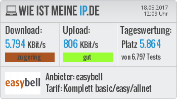

So - bescheiden - sieht es momentan aus (per Kabel). Ist eigentlich ein 16000er Tarif, garantiert wurden mir 12000
Als Modem fungiert ein TD-W8960NB V1
Und als Router ein TL-WDR4300
Es hieß mal, dass man damit sync-werte optimieren könnte, habe nur keinen Schimmer, wie.
Erreichen möchte ich...etwa mehr Performanz, so denn möglich

Hmm - meinen Provider mal eben angerufen, der meinte, es kommt die volle Bandbreite an - wo kann der Flaschenhals liegen?
Und viel wichtiger, wie beseitige ich den?
Danke!
