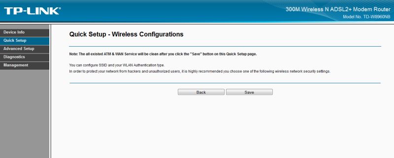

ich habe gerade einen TD-W8960NB angeschlossen und Zugangsdaten eingegeben, Internetzugang per Kabel funktioniert.
Jedoch wird nicht wie in der Anleitung auf S.19 angegeben (s. Link), die Konfiguration für WLAN angeboten (siehe screenshot)
http://www.tp-link.us/resources/software/201011216055718.pdf
Hat jemand eine Idee, was da los ist?
Danke!

Wie auf dem Bild dort zu sehen sollte da nur leider mehr stehen als auf dem Screenshot den ich gemacht habe...
Ich bin leider gerade nicht zu Hause, muss direkt noch mal nachsehen, aber den Menüpunkt Wireless wie ab S.60 beschrieben habe ich gestern nicht gesehen und kann mir kaum vorstellen, diesen übersehen zu haben. Genau nach dieser Option hatte ich gesucht...

auf der seite 12/19 wird nur beschrieben, wie der automatische-grundfunktions-helfer (wizard) funktioniert, damit du providerdaten usw eingibst... weiter hinten in der anleitung ist alles im detail beschrieben... unter wireless (vielleicht musst du irgendwo "erweiterte einstellung sichtbar machen" aktivieren, um den gesamten umfang der einstellungen zu sehen)
ah - vielleicht waren diese Einstellungen tatsächlich ausgeblendet - nur, wo blende ich sie ein...
Wusst ichs doch - der ganye Posten Wireless ist nicht vorhanden.
Nach advanced setup kommt direct diagnostics und nicht wie im manual beschrieben wireless.
einblenden laesst sich das nicht, soweit ich sehe...:(
dann brauchst du ein firmwareupdate
