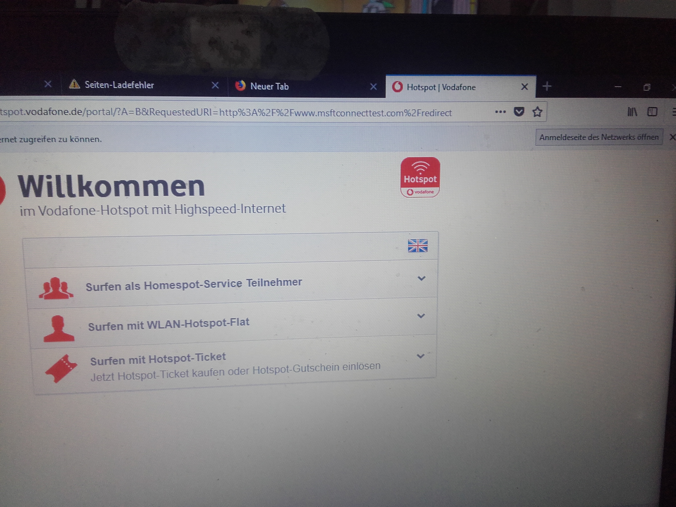

Nach dem Irlaub alle PC, Tablets und Smartsphone haben kein Internet Zugang und müssen sich erst bei einer fremden Anbieter anmelden um Zigang zu erhalten. Über 192.168.0.1 und kabel.box kommen wir nicht auf die Benutzeroberfläches. PC und Handys sind zurückgesetzt, IP und Proxy auf Pc und Browser geprüft, Register gelöscht und die Netzverbindung neu erstellt. Auch Geräte die nicht im Urlaub genommen haben, sind betroffen. Vodafon könnte nur kurzfristig die Problemen lösen, jedoch könnten wir nicht alle Seiten öffnen, DNS antwortete nicht. Zurücksetzen und Reset vom neuen Router führen über Lan und WLAN nur zum Anfang mit Vivacom. Vivacom habe ein Abstürz während wir in Bulgarien (Hotel Wi-fi) gewesen sind. Könnte es damit zusammen hängen? Vodafon scheint beim Problem ohnmächtig zu sein.

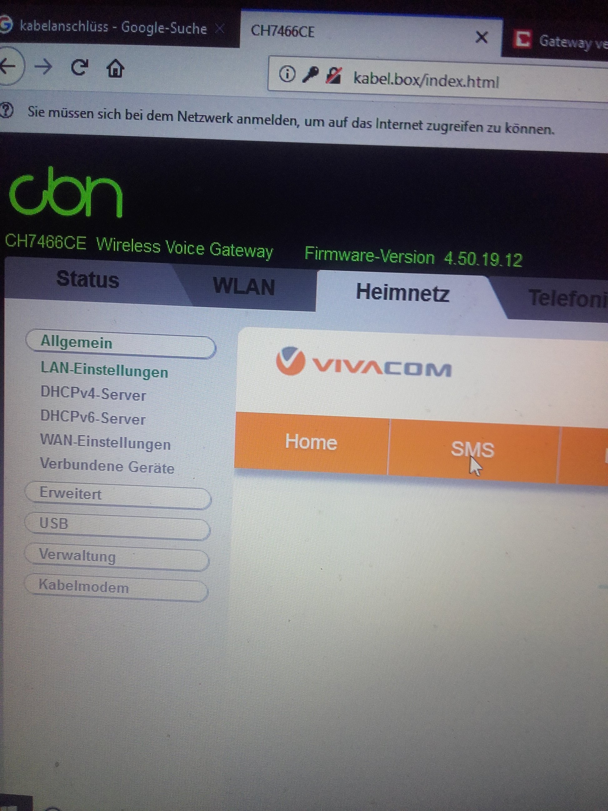

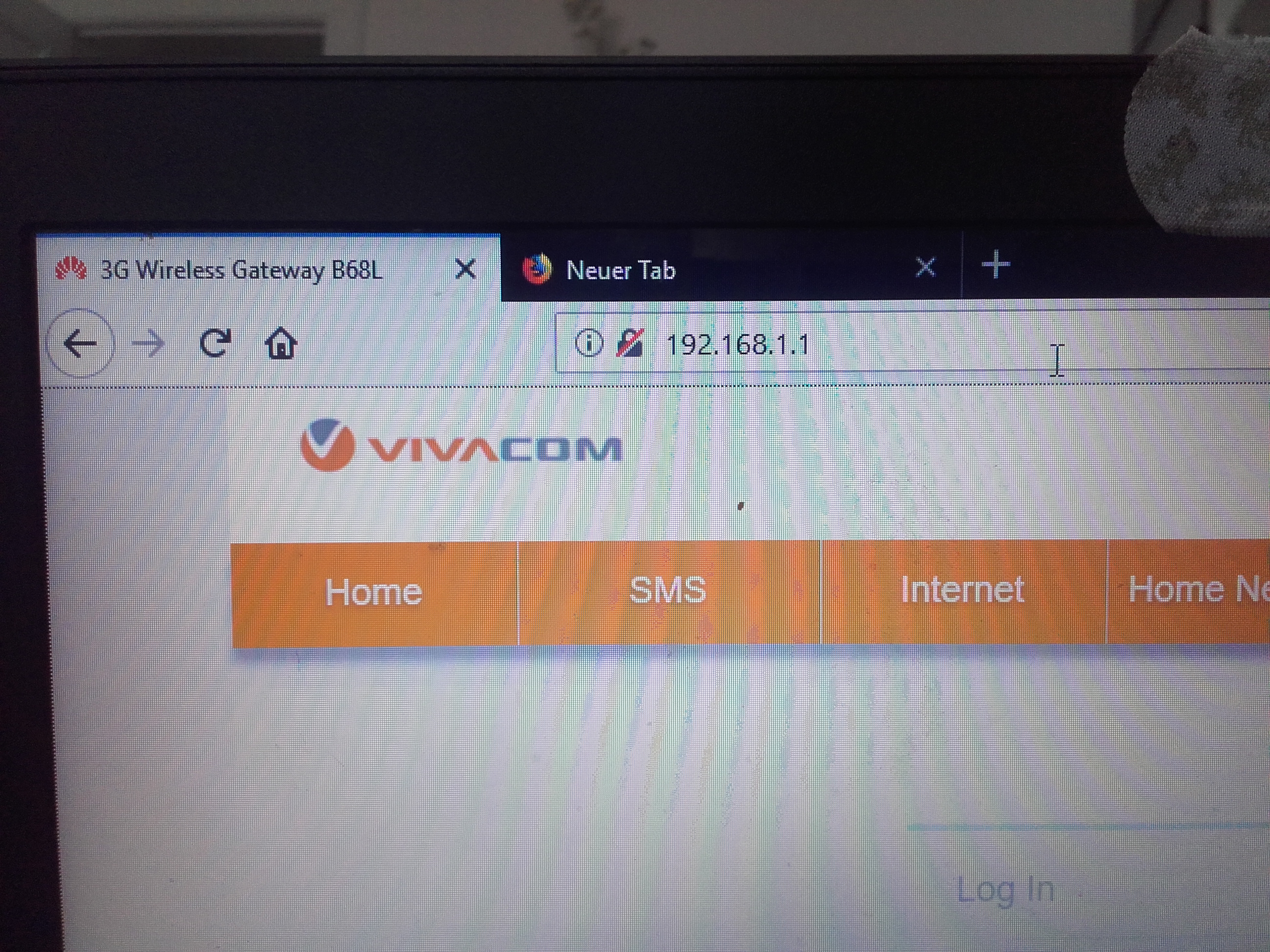

Mit kabel.box komme ich auf die Benutzeroberfläche, jedoch beim jeden Reset (Zurücksetzen auf Werkeinstellungen) kommt wieder 198.168.1.1 3G Wireless Gateway B68L (Vivacom) statt 192.168.0.1 CBN (Kabel Deutschland). Es ist egal ob ich über LAN oder WLAN mich verbinde, es ist das Gleiche. Oft erscheint auch Vivacom auf dem Routers Benutzeroberfläche obwohl ich mich erfolgreich mit bei CJ7466CE wireless Voice Gateway eingelogt bin.
Sorry, aber irgendwie verstehe ich nur Bahnhof.
"Vivacom 3G Wireless Gateway" deutet auf einen mobilen Hotspot hin, quasi ein Router, der via Mobilfunk online geht. Was das nu mit einem Absturz von Vivacom in einem Hotel in Bulgarien zu tun hat, erschließt sich mir nicht. Hast du so einen mobilen Hotspot? Hattest du ihn mit in Bulgarien? War das der Hotspot des Hotels?

Mit kabel.box komme ich auf die Benutzeroberfläche, jedoch beim jeden Reset kommt wieder 198.168.1.1 3G Wireless Gateway B68L (Vivacom) statt 192.168.0.1 CBN (Kabel Deutschland)
Das deutet darauf hin, dass sich zwei DHCP-Server im Netzwerk befinden. Ein DHCP-Server vergibt automatisch IP-Adressen an Geräte im Netzwerk. Wenn der eine (Kabel-Rotuer) eine IP nach dem Schema 192.168.0.x vergibt und das 3G Wireless Gateway eine IP nach dem Schema 192.168.1.x, dann sind das zwei komplett verschiedene Adressbereiche.
Schalte das 3G Gateway aus, zieh den Stecker oder was weiß ich. Wenn nur noch der Kabel-Router im Netzwerk ist und du dich dann mit dem (W)LAN des Kabel-Routers verbindest, sollte auch die Internet-Verbindung wieder funktionieren.
