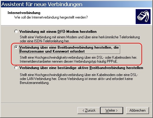

Das ist nicht nötig da die Einwahl bei DSL mit PPPoE arbeitet.
Hänge das Modem doch mal direkt an einen PC und baue ein Breitbandverbindung, PPPoE, auf.
