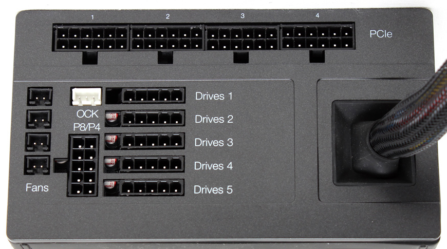

wollte mal fragen, ob schonmal jemand gebundene modulare PCI-Kabel mit 12-Pin gesichtet hat.
Ich suche zur Zeit neue sleeved Kabel für mein Dark Power Pro 10, nach Möglichkeit auch in rot.

Benötigt werden 8-Pin und 6-Pin Stecker für CPU und GPU.
In der oberen Reihe sieht man die besagten 12-Pin PCI Slots.

Das Problem bei deinem Anliegen ist, dass die Belegung der Stecker eines modularen Netzteils zwischen verschiedenen Herstellern und Modellen schwankt. Daher gibt es kein "genormtes" Set, das für alle Netzteile passt - sofern du keine Kabel findest, die explizit für dein Netzteil produziert worden sind, musst du selbst sleeven oder eben Verlängerungen nutzen.

Fürs Dark Power Pro 10 gibt es keine passenden gesleevten Kabelsets. BeQuiet warnt im Supportforum bei HardwareLuxx auch explizit vor denm Einsatz anderer Sets. Selbst die kabelsätze für die StraightPower Serie können zu Defekten führen, da tlw. andere Belegungen der geräteseitigen Stecker.
Wirst wohl nicht ums selbst sleeven herumkommen oder mit Verlängerungen (technisch weniger optimal und recht teuer) arbeiten müssen.
