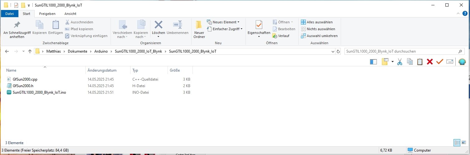

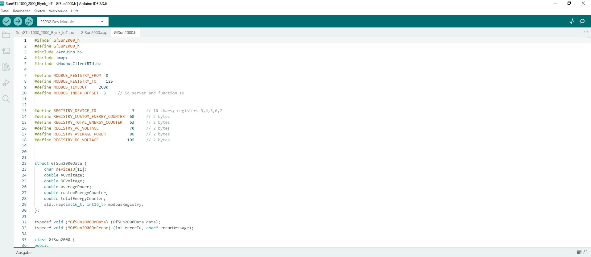

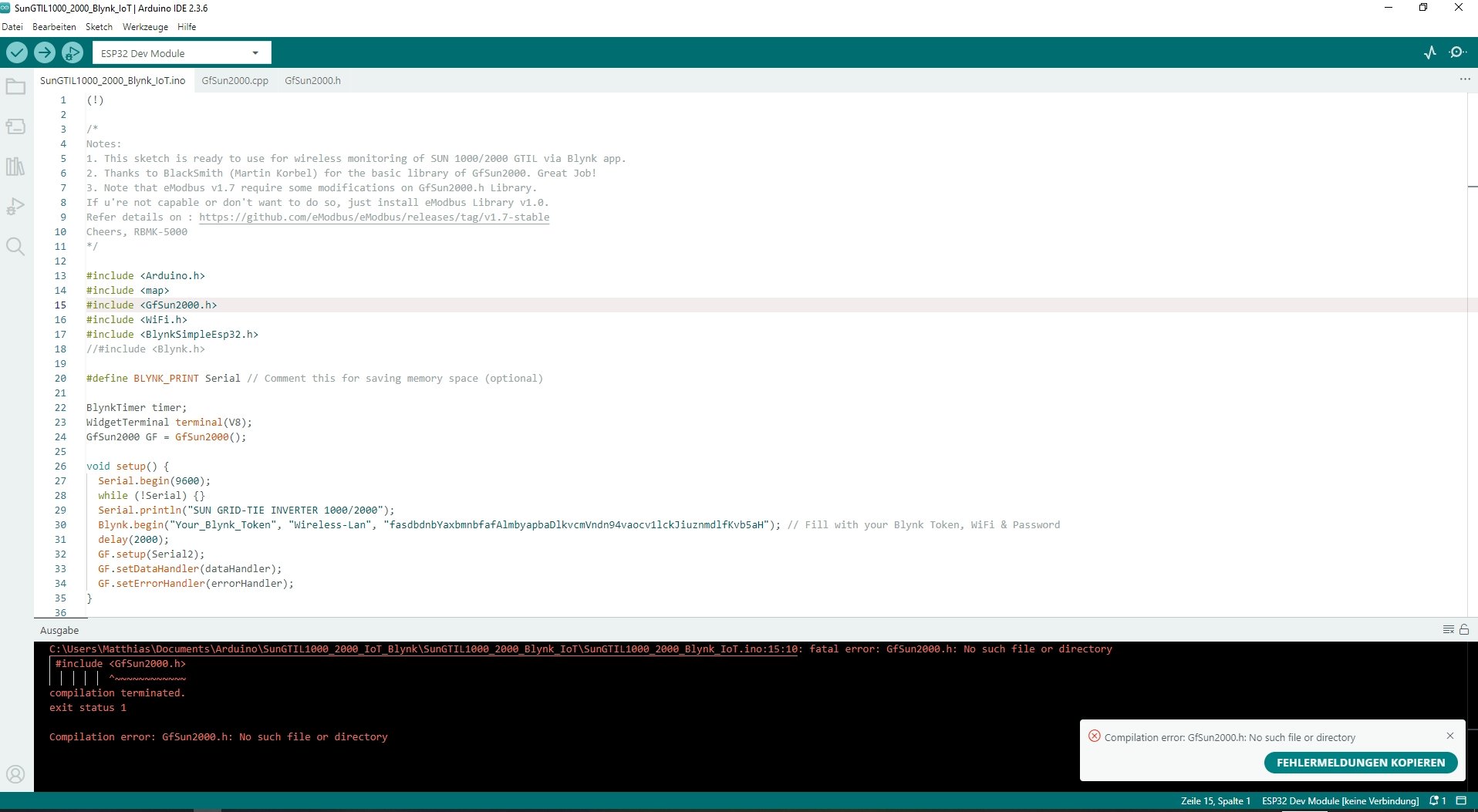

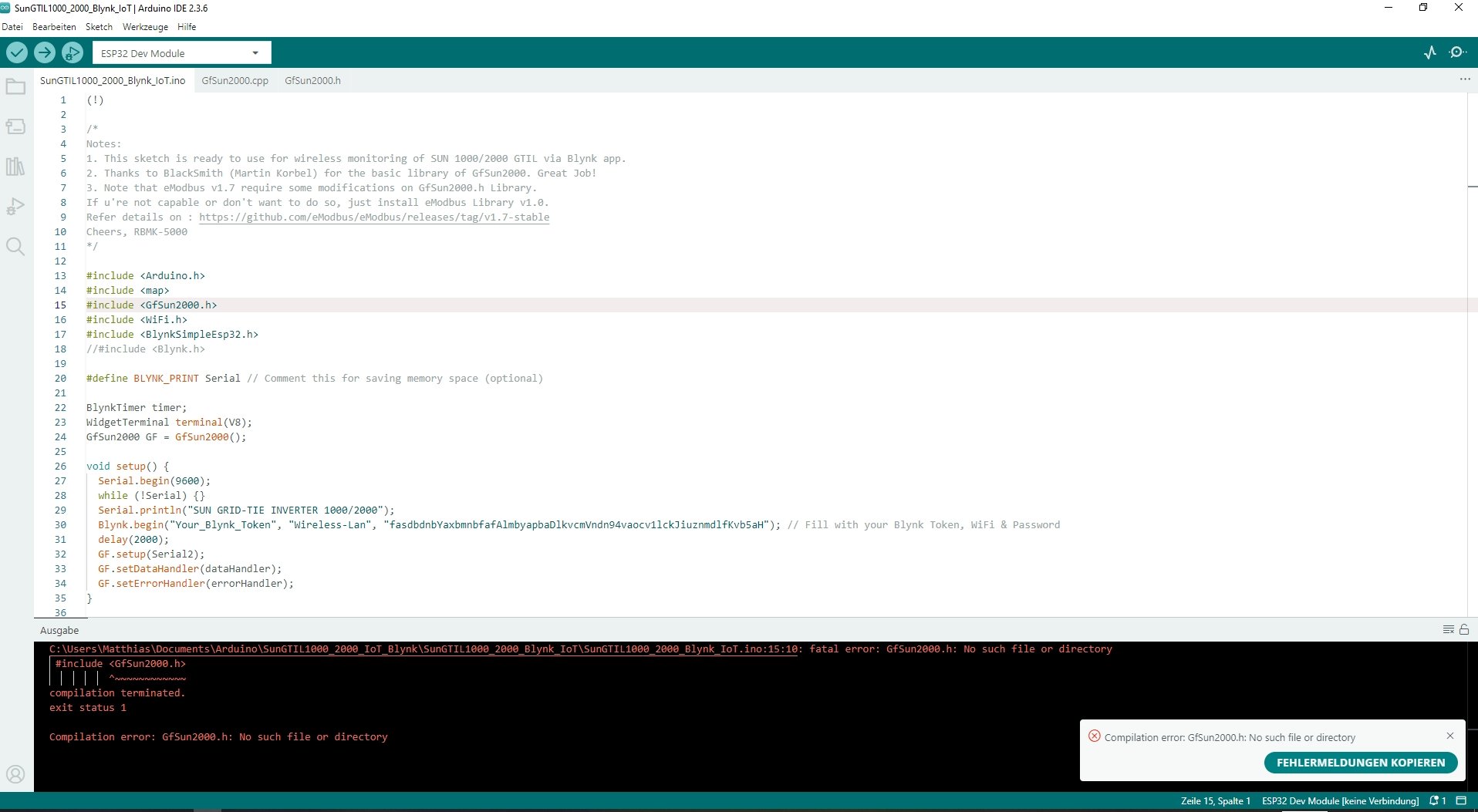

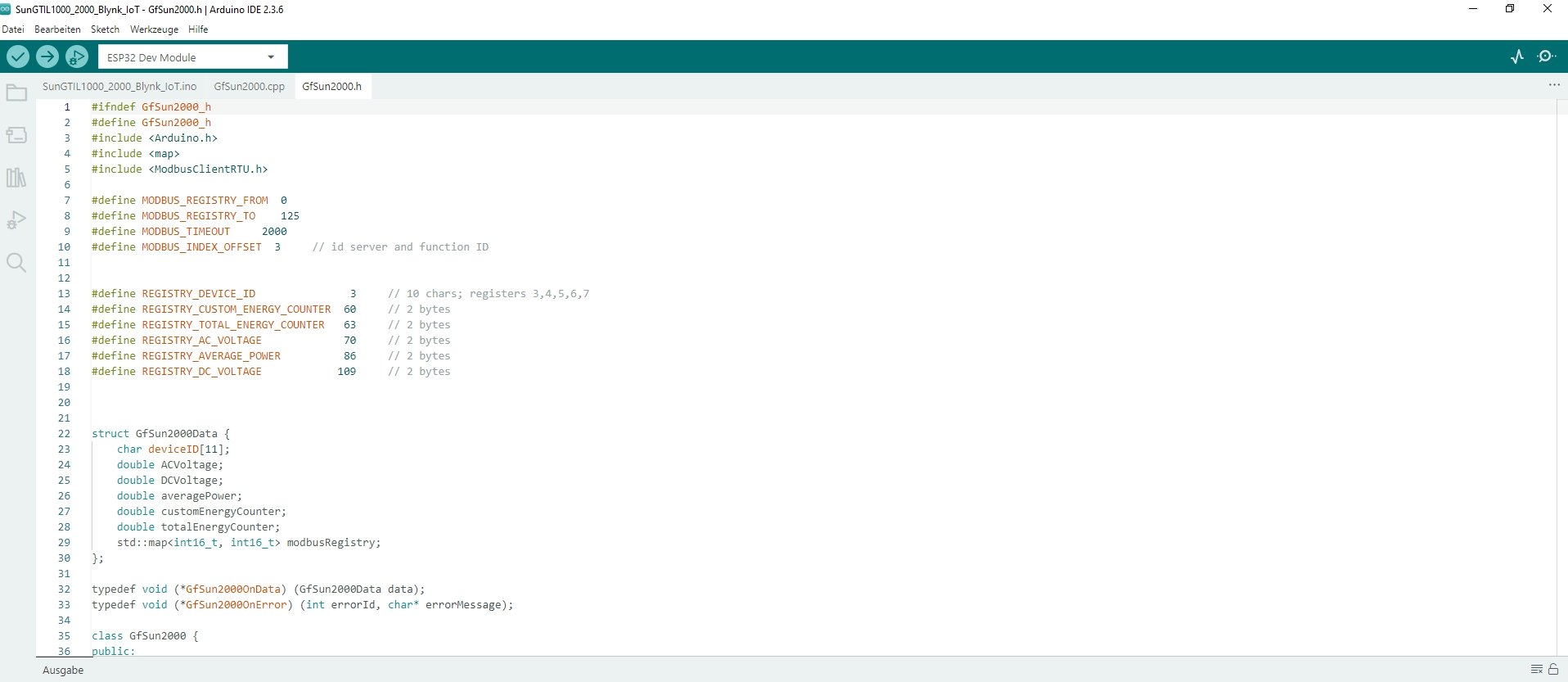

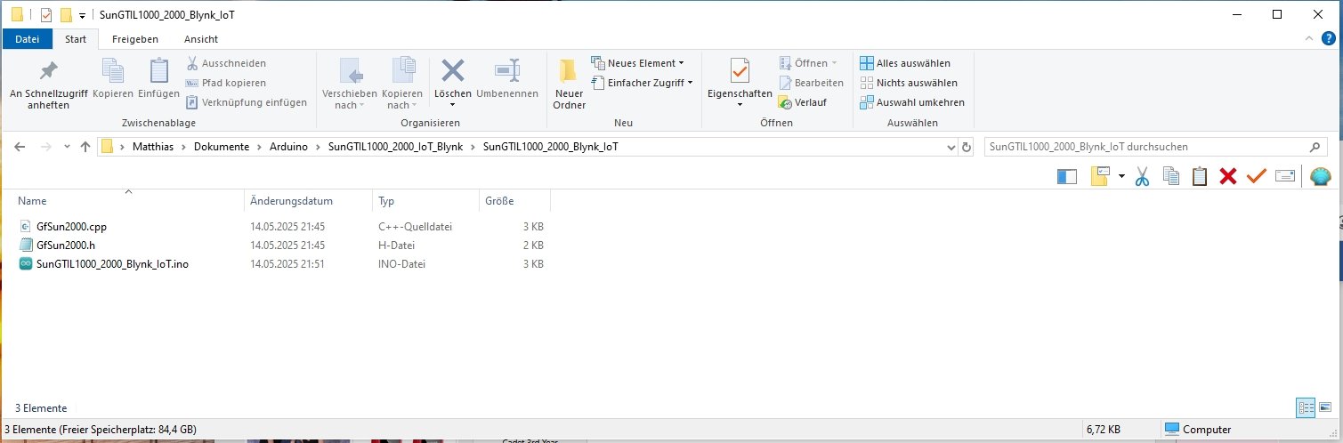

So ich habe das nun nochmal in Ruhe probiert...
Bleibt aber wieder beim Kompilieren an dieser GfSun2000.h hängen.
Und woher hast du das ?
