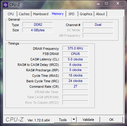

Hier der Screenshot von CPU-Z
Woran seh ich dort jetzt, ob sie synchron laufen?!

Ich hätte vielleicht mal weiter schauen sollen,
anscheinend laufen die grad doch nicht so synchron.
Hallo.Wenn der Speicher Synchron läuft steht bei CpuZ unter Memory DC Mode :"Symmetric".Da du aber unterschiedlichen Speicher hast läuft der zwar im Dual Channel aber nicht Synchron.Das sollte aber keine Probleme machen denke ich.Du sagtest ja in einen vorherigen Threat das der Speicher mit 428 Mhz läuft,dann wäre er leicht übertaktet.Laut cpuz läuft er aber jetzt korrekt und Stabil.Teste doch mal den Ram einzeln oder mache Memtest.
