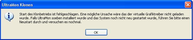

Mit Ultramon habe ich mich auch schon gequält, viele schwören ja darauf. Allerdings bekomme ich immer Fehlermeldungen wenn dich die gewünschten Einstellungen vornehmen will. Egal welche Grafikkarten, Monitor, Beamer Konstellation. Auch hier ist es mir bis jetzt nicht gelungen 2 unterschiedliche Auflösungen zu erzwingen. Ich habe schon x-mal mein System neu gestartet und jedes mal kommt diese Meldung wieder. Übrigens, gegoogelt habe ich auch schon wie ein Weltmeister, die Kommentare die dort gefallen sind, helfen aber einen nicht weiter, genau wie dein Zitat.
