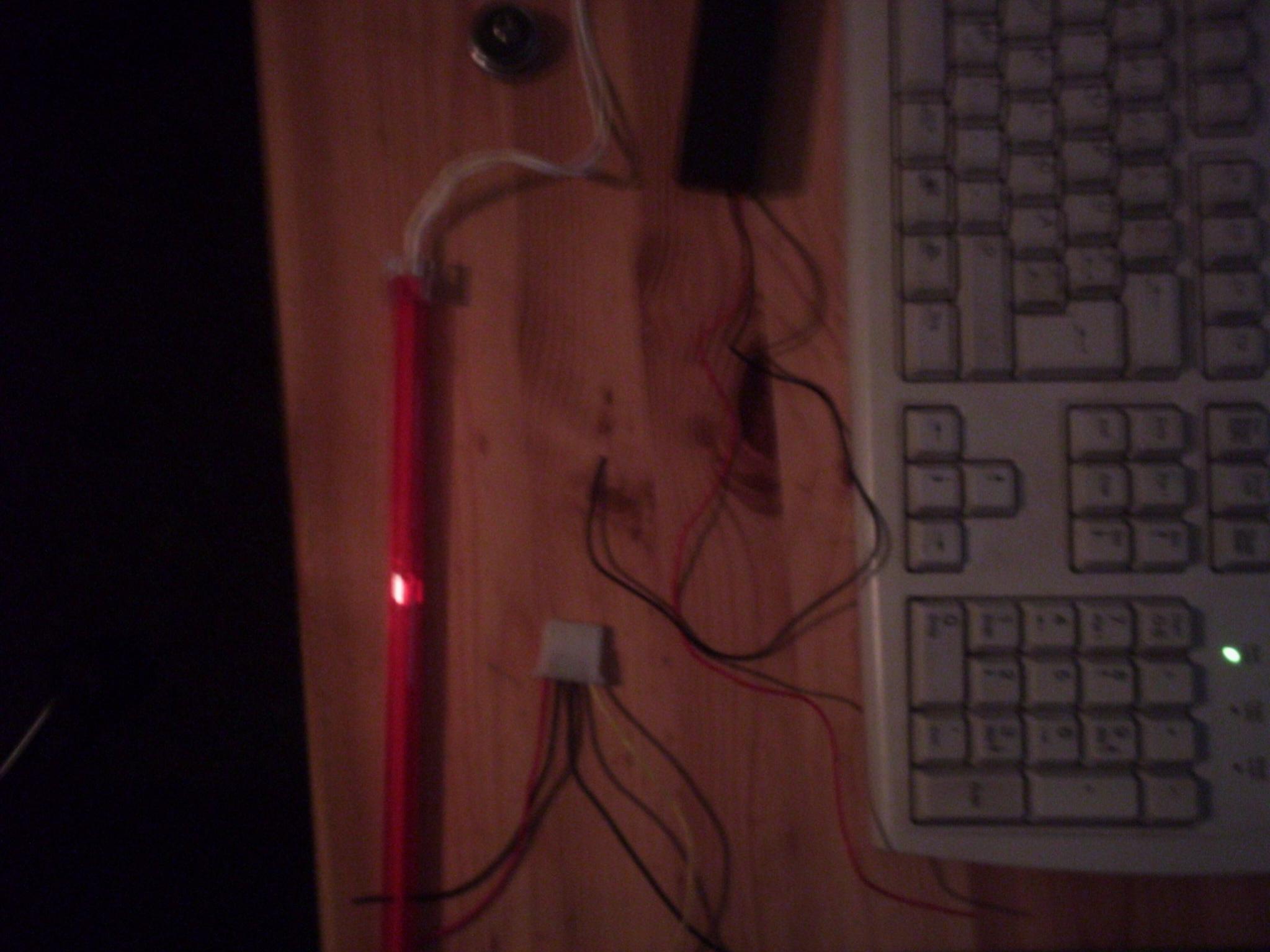

Hallo ich habe hier einen Inverter mit einem roten und einem schwarzen stromkabel.
Die muss ich an einen Molex-Stecker löten bloß wie?
so sieht der molex aus den ich vor mir habe.
http://de.wikipedia.org/wiki/Molex
auf dem Inverter steht Eingangsspannung 12 Volt also nehme ich an das ich schwarz an schwarz löte und rot vom Inverter an Gelb vom Molex richtig so ?

also
ich gebe keine garantie auf meine aussage!
wenn der Inverter einen roten hat musste den auch mir einem gelben (du hast bestimmt den schalter abgeschnitten oder?) verlöten! bei mir ist es halt von gelb zu gelb dann schalter und dann rot weiter!
mfg belgee
jo aber den schwarzen vom molex der direkt neben dem gelben liegt ! rot inverter und gelb molex ist richtig .

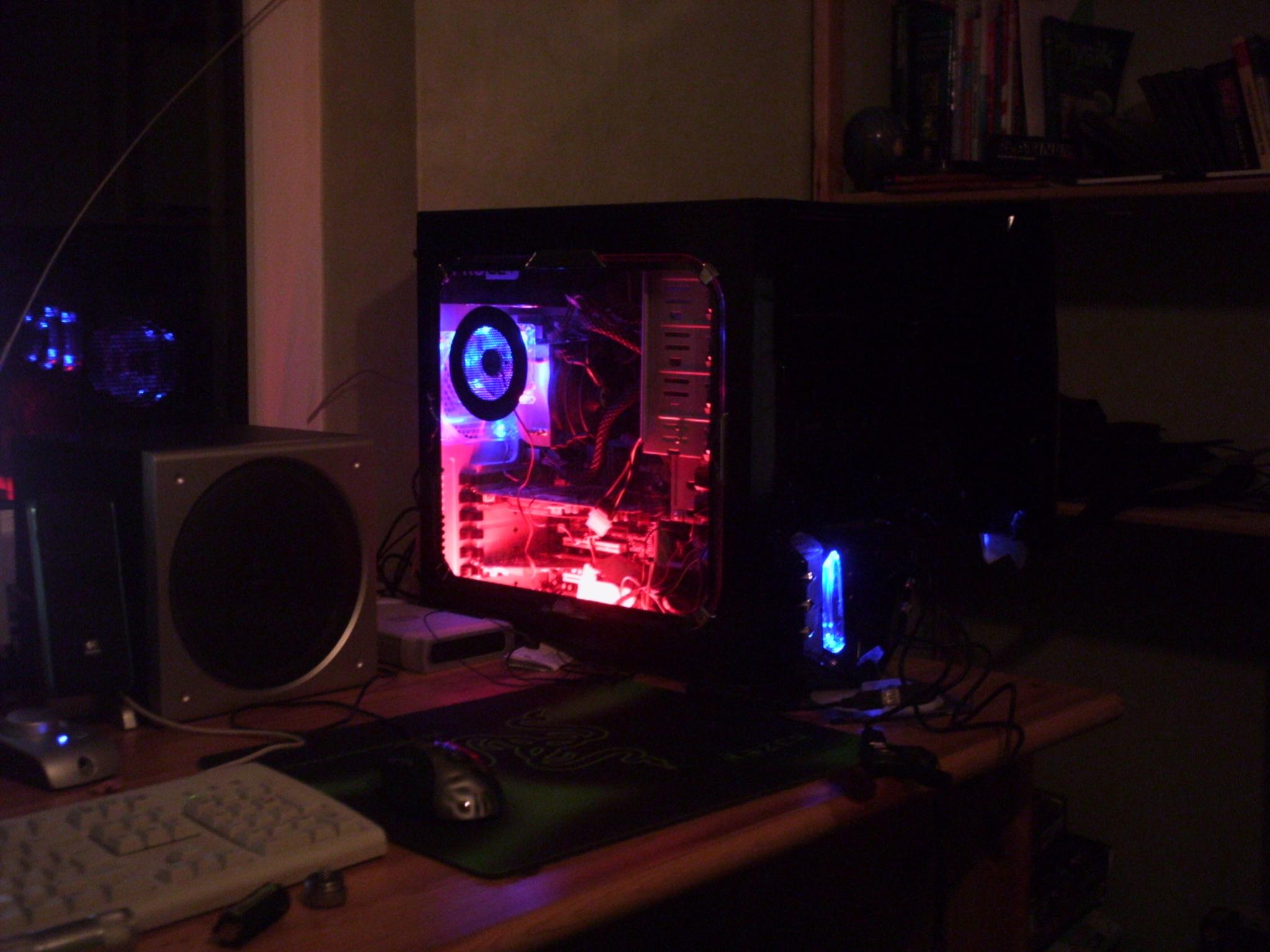

:D danke für eure Hilfe und die jetzige Diskussion es funktioniert so wie ich es mir gedacht hatte :P
das endergebnis ich bin zufrieden :P
