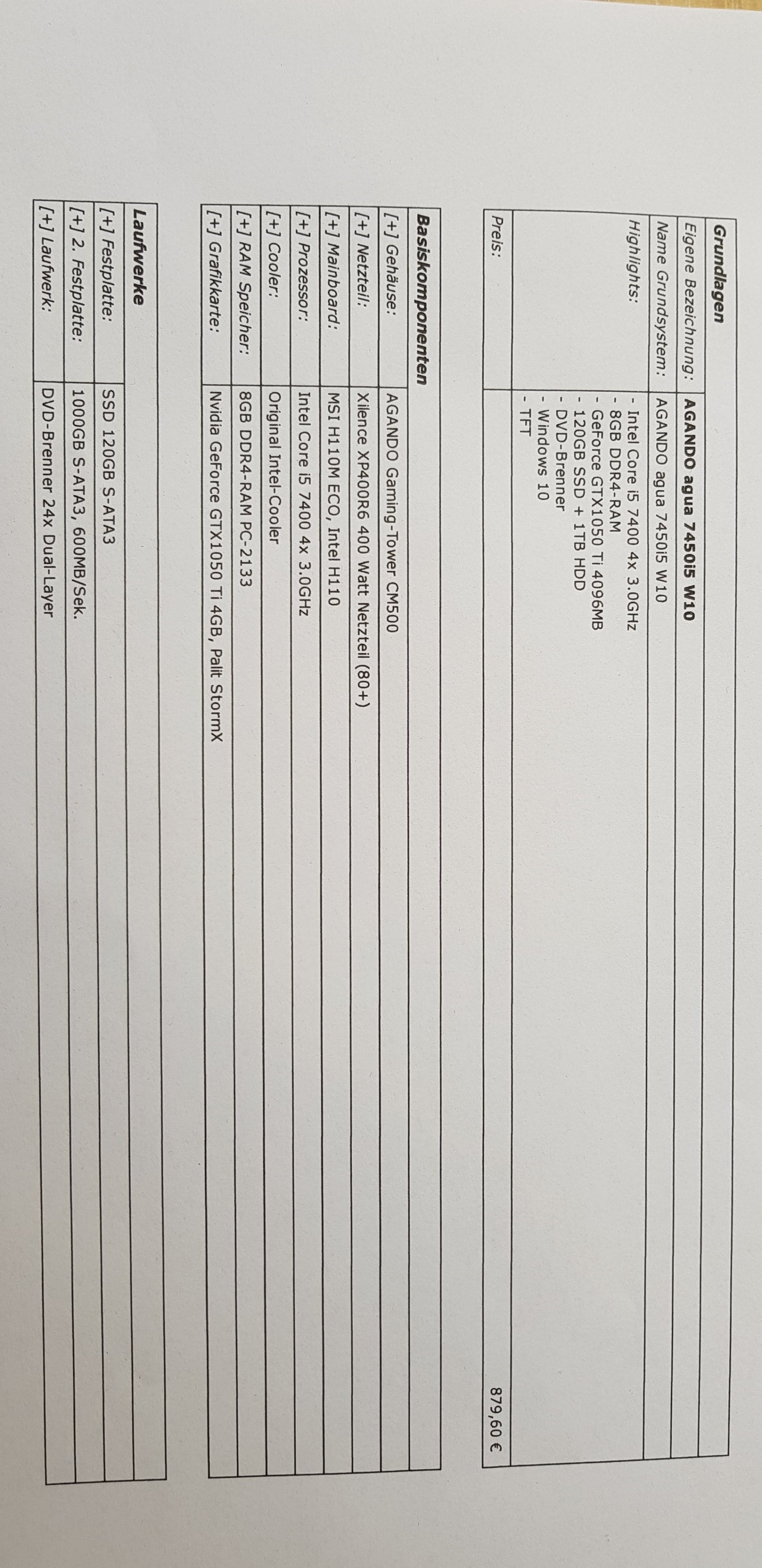

also das ist der pc

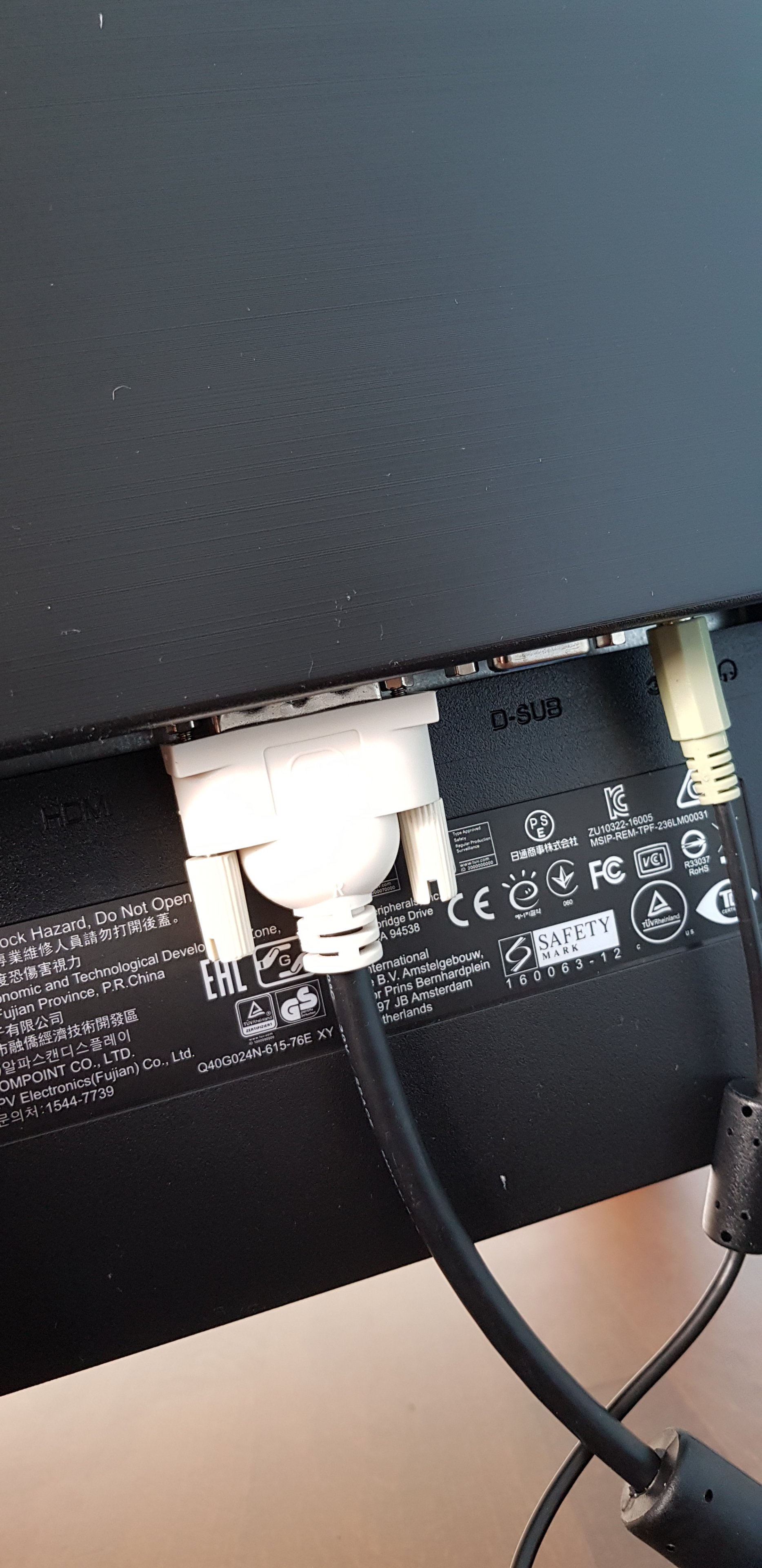

Hast am Monitor die Quelle DVI ausgewählt ?
Weiterhin....hast du den Monitor an der Grafikkarte angeschlossen und nicht am anderen Anschluss neben den USBs etc... ?!
Fertig rechner mit lahmer CPU ... wow ... und dann noch eine recht alte wenn man bedenkt das die aktuellen i3 der Coffe Lake Generation schneller sind.
An deinem PC sollten mehr als eine DVI Buchse sein, denn sowohl die CPU besitzt eine integrierte Grafikeinheit und damit einen Anschluss, als auch die eingebaute Grafikkarte.
Also nimm doch einfach mal "die andere" Buchse.
Anscheinend bist du nicht in der Lage meinen Post oben zu lesen oder zu verstehen.
Ich hatte dich gebeten den DVI-Stecker IN DIE GRAFIKKARTE zu stecken.
Wenn ich das richtig sehe, hast du den Monitor am falschen dvi ausgang des pc's angeschlossen.
Benutze mal den Anschluss von der Grafikkarte und nicht den vom Mainboard.
Lg
Stand ja schon im 1. Post von mir ... falscher DVI Anschluss
