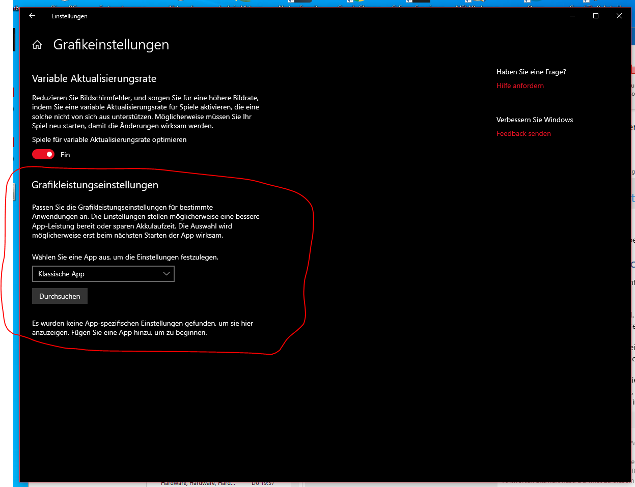

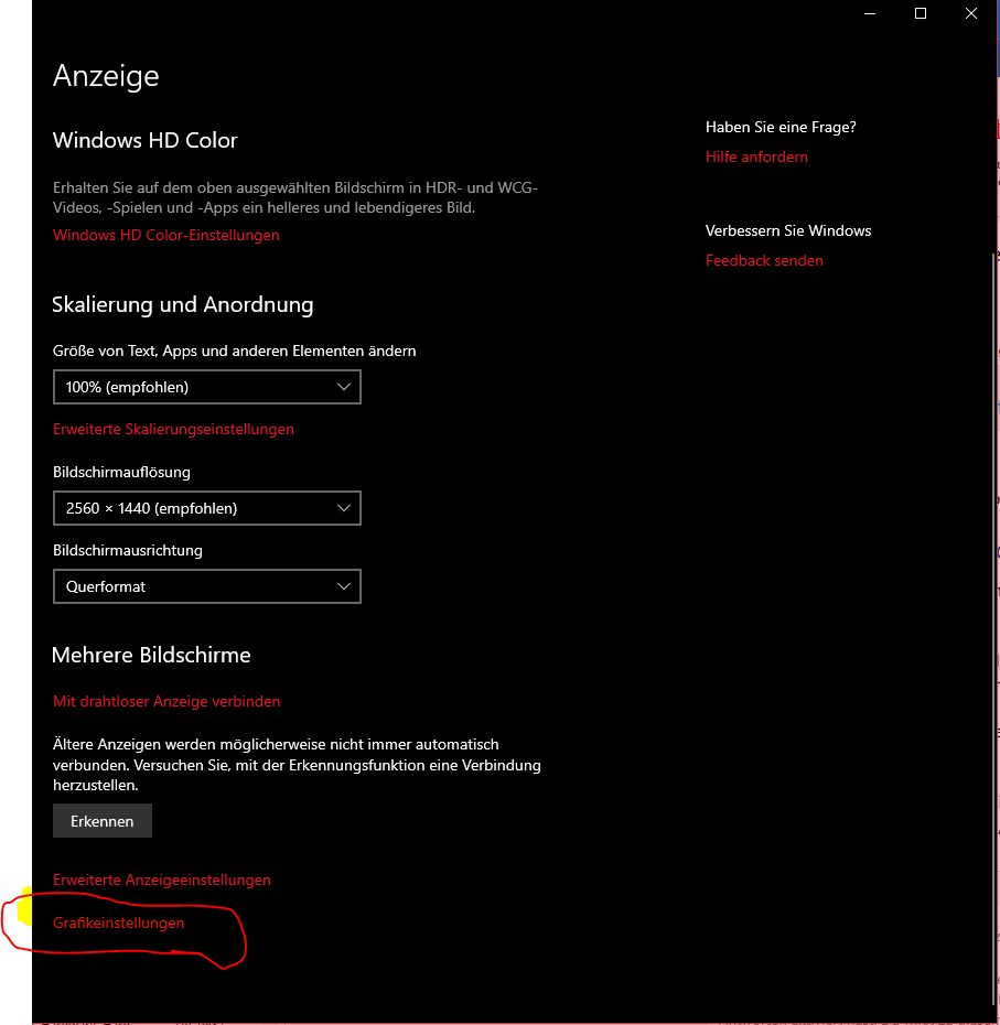

Das hat nichts mit Intel Exklusiv zu tun! Ich glaub, man kann was unter Windows 10 - Grafikeinstellung dem Programm was man Ausführen will, eine Graka zuweisen. Hab leider keinen Rechner mit Onboard da um es zu testen.

man konnte sogar in den einstellung irgenwo auswählen wann man die hochleistungs GPU verwendet
da konnte man dann auswählen welche GPU
