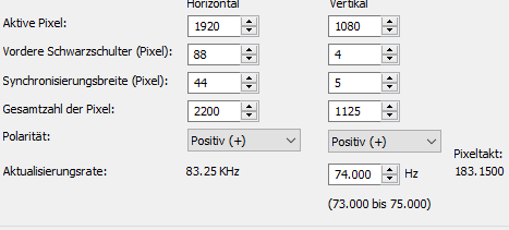

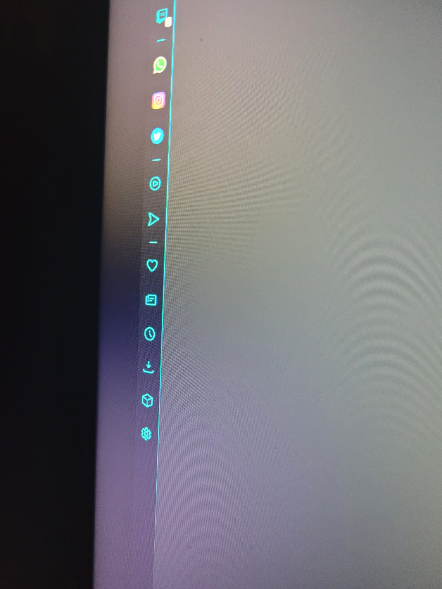

Hey, ich habe mein Monitor auf 75hz übertakt, was auch wunderbar ging...nur wenn ich auf 75hz übertake oder sogar auf 61hz fühlt sich das Bild nicht komplett. Links am Bildschirm ist ein großer schwarzer Balken und der Bildschirm ist dann nicht auf FullHD.
Auf 60hz klappt es wunderbar. Da ist alles normal. Bei meinem vorherigen Monitor ging 75hz auch problemlos ohne den schwarzen Balken.
Jemand ne Ahnung, wie ich mein Monitor auf 75hz übertakte ohne das ich den Schwarzen Balken links habe und sodass ich auch wirklich 1920x1080 habe?
Selbst unter 59 kriege ich den schwarzen Balken,

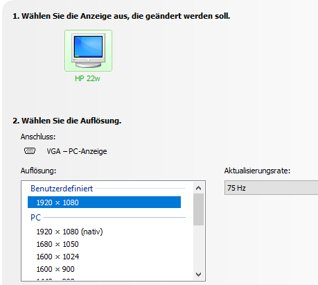

Hier die Spezifikationen des HP 22w Monitors.

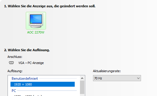

Auf dem Monitor hier
funktioniert es problemlos.

Hier die Spezifikationen des AOC 2270w Monitors.
Da steht ja auch das der offiziell bis 76Hz geht.
Im Gegensatz zum HP der nur bis 60 Hz offiziell geht.
Deswegen funktioniert es beim AOC und verwirrt dich vielleicht..
