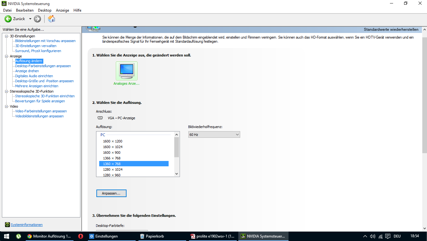

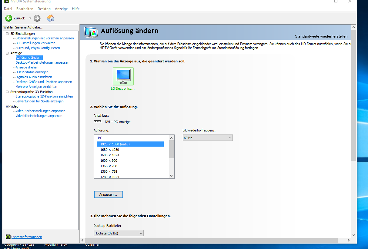

Schon versucht da die Auflösung zu ändern?
Unter Anpassen kannst du individuell die Auflösung anpassen

Nvidia Treiber neuer 355.98 WHQL /356.04 Beta
Tool für die saubere Installation von Grafiktreiber:
http://www.guru3d.com/files-details/display-driver-uninstaller-download.html

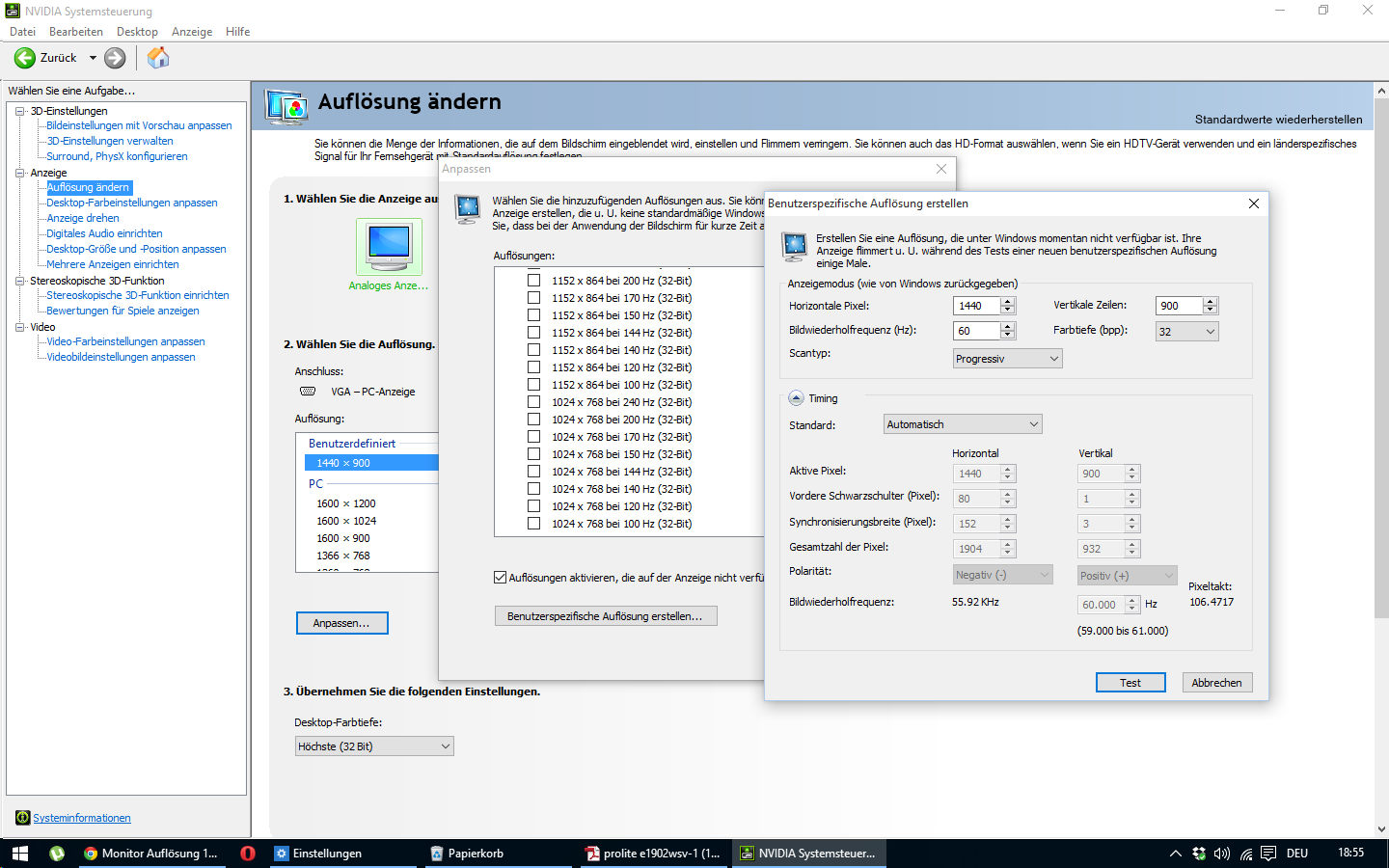

also folgendes war auf einmal verfügbar: unter NVIDIA Systemsteuerung konnte man eine manuelle Auflösung einstellen.
Ergänzung zu dem Problem: Monitor Treiber installieren... oder den korrekten Generic Treiber wählen!
Sieht man im Bild, ganz deutlich das der Monitor als ANALOGES Display eingetragen ist... Sollte entweder "iiyama Prolite E1902WSV" (empfohlen) oder "Generic PnP Monitor" oder "Digital Flatscreen (1440x900)" (letzteres wenn vorhanden) eingestellt werden...
Hier der Link zu den Treibern: http://www.iiyama.com/gb_en/support/#downloads
nach entpacken, im "iiyama Drivers\LCD Monitors\ProLite E1902WSV" Ordner wirst du fündig...
Fazit: immer darauf achten das der Monitor Typ correkt eingestellt ist...
