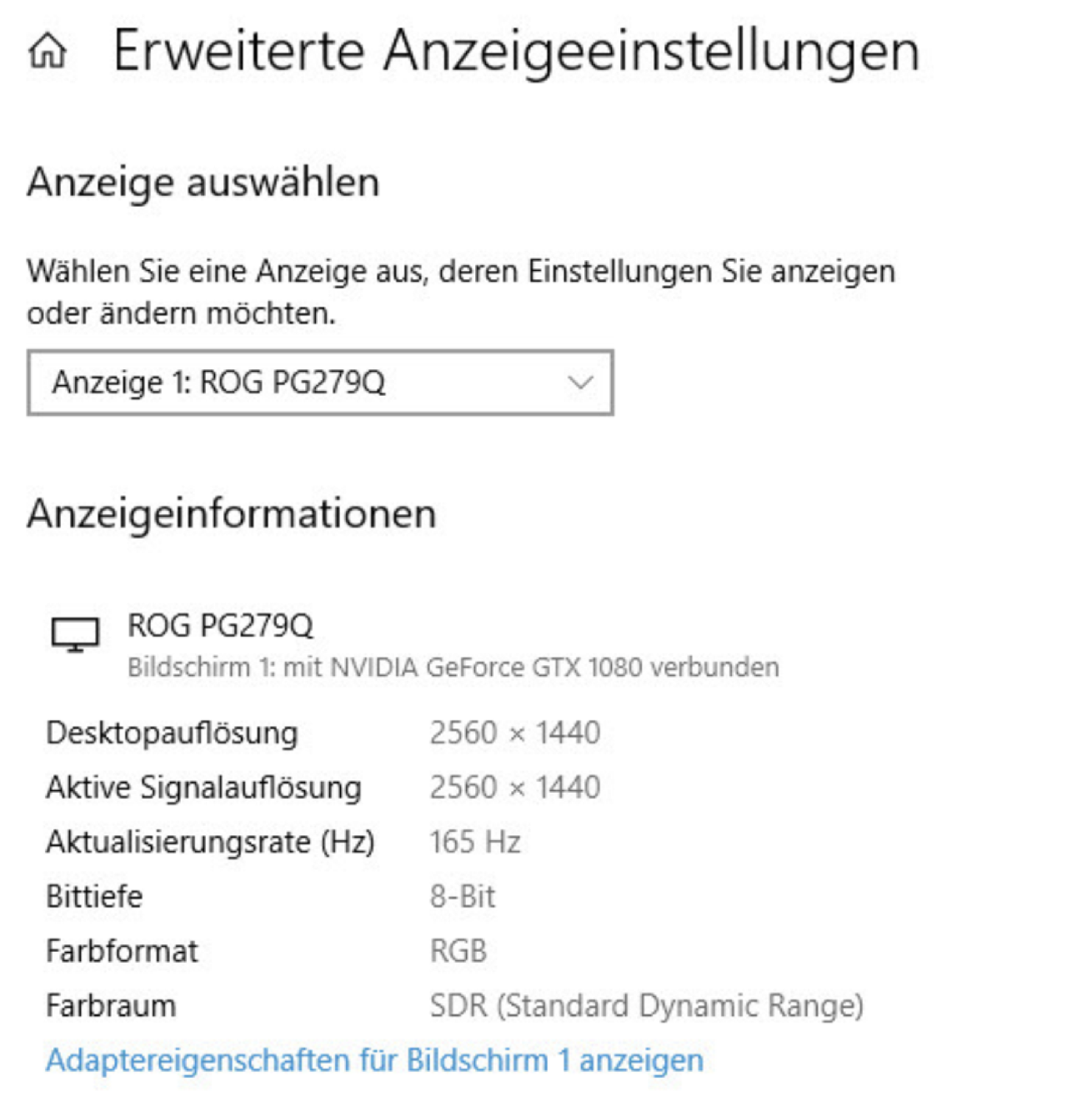

Wenn du auf Erweiterte Anzeigeeinstellungen gehst, zeigt er dir die aktuelle Auflösung und Bildwiederholrate an

Ich hatte noch mal einen Screenshot eingefügt. Da muss er etwas anzeigen.
