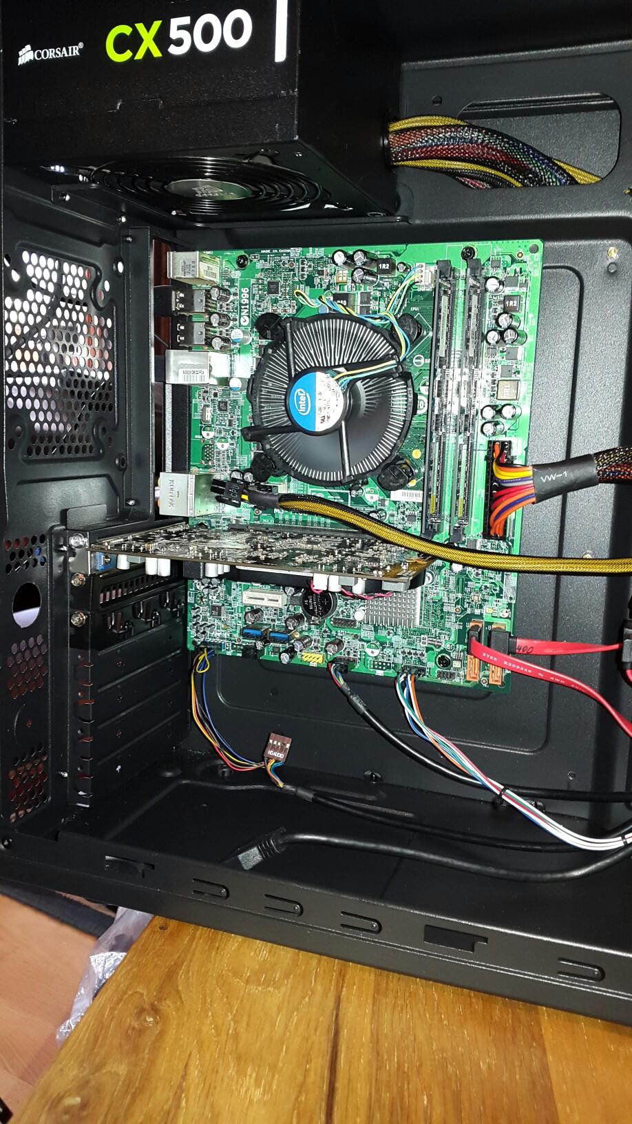

wollte einen meiner alten Rechner als Server konfigurieren und leider passiert mit dem Teil Nichts mer!
Wenn ich den Rechner einschalte, piept er nur dreimal und danach dauerpiep und kein Monitorsignal!
Ich habe schon Speicher, NT und Grafikkarte überprüft, alles OK, CPU kann ich nicht überprüfen weil ich kein Board mit 1156 Sockel als Ersatz habe!
Intel Core i3 550 (Clarkdale, 3,2 GHz) RAM 8GB DDR3, MB MSI MS 7708 Sockel 1156, 500W Cosair CX NT, Windows pro
Woran könnte das nun noch liegen?, CPU und Board schließe ich trotz nicht Überprüfbarkeit aus! :freak:
Ist zwar nicht mer der Jüngste, hatte aber immer gut Funktioniert! :rolleyes:

Der 4-/8-polige +12V - Stecker ist aufgesteckt ?
Der 6-polige für die Grafikkarte auch ?
12V sind angesteckt, Grafikkarte hat keinen extra Stromanschluss!
... auch der 4-polige +12V-Stecker (gelbes Kabel auf dem Bild) ?
was mir aber aufgefallen ist, der CPU Lüfter hat beim Boost immer kurz voll gedreht, jetzt dreht er immer voll?
kann das alles mit dem Lüfter zusammenhängen oder ist das auszuschließen?
natürlich, alles feste angesteckt! ;)

Hab es raus gefunden, der Sch… Boxed Kühler war defekt!
Wie soll man aus sowas kommen wenn nicht durch Zufall?
Dachte immer wenn ein Lüfter „normal“ ohne Nebengeräusche dreht, ist er auch OK?
Falsch gedacht, MB bekam durch def. Lüfter keine Werte dass überhaupt ein CPU Lüfter angesteckt ist (Tacho Signal)
Also das werde ich mir auf immer merken, sowas hab ich noch nie gehabt und auch nirgends gelesen!
Bedanke mich für die zahlreichen Antworten und Tipps!
Anderen Lüfter drauf und funzt alles wieder Perfekt! :D
Die Tonfolge vom MB ließ keine andere Möglichkeit zu - Grafik / RAM / CPU-Kühler
oder der Lüfter-Anschluss CPU_FAN konnten es nur sein -
