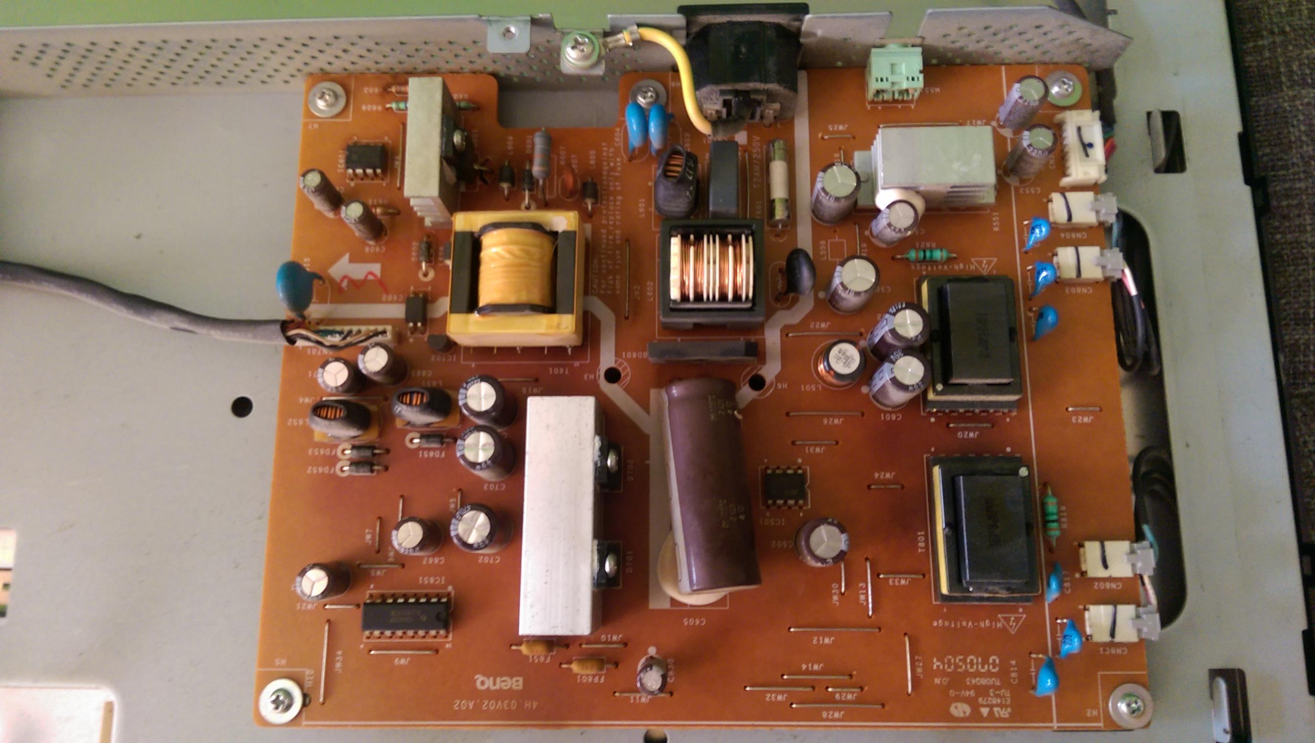

Hallo? mein Iiyama prolite e2200ws hat den geist aufgegeben.
Erst eine weile flackern. Dann abschaltung. Jetzt geht er nur noch eine weile bei ganz niedriger helligkeit. Hab ihn schon geöffnet um zu sehen ob die kondensatoren gewölbt sind aber nix zu sehen. Aber sone weiße paste an zwei kondensatoren weiss. Nicht was die soll.
Kann mir da jemand helfen?
Könnte einfach nur ein Silikonkleber sein. Foto(s) wäre(n) mal nicht schlecht dazu.
dein Monitor dürfte 6 Jahre alt sein. reparieren wird nur der Hersteller können, aber ein neuer 22er kost meist weitaus weniger. Meiner lebt noch(falls derselbe)
Deine weisse Paste ist eine Art Kleber zur fixierung der Elkos.

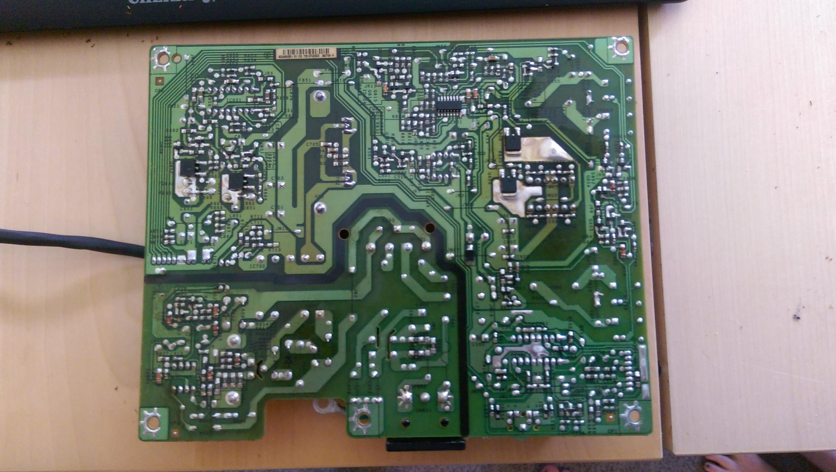

Ich bin mir nicht 100% sicher wo auf den Bildern oben oder unten ist.
Vom Gefühl her würde ICH die Elkos tauschen die über den Kühlkörpern sitzen.
Das sind die, die am meisten Hitze abbekommen --> raus damit
Natürlich ohne Garantie! ;)
Ja, wie schon vermutet von mir. Es ist nur ein Kleber mehr nicht, also keine Sorge.

Hab auch gelesen es kann an lötstellen liegen. Einfach mal alle nachlöten?
Die Lötstellen kann man machen.... ich halte es aber für Wahrscheinlicher das die Elkos "trocken" sind.

In deinem Fall gehe ich davon aus das beim Schuko Stecker "unten" ist?
Dann wäre die 5er Gruppe um C801 mein erster Versuch beim Tauschen.

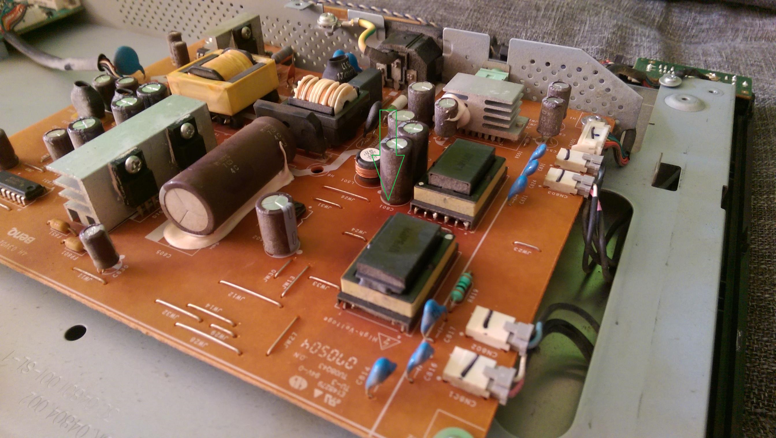

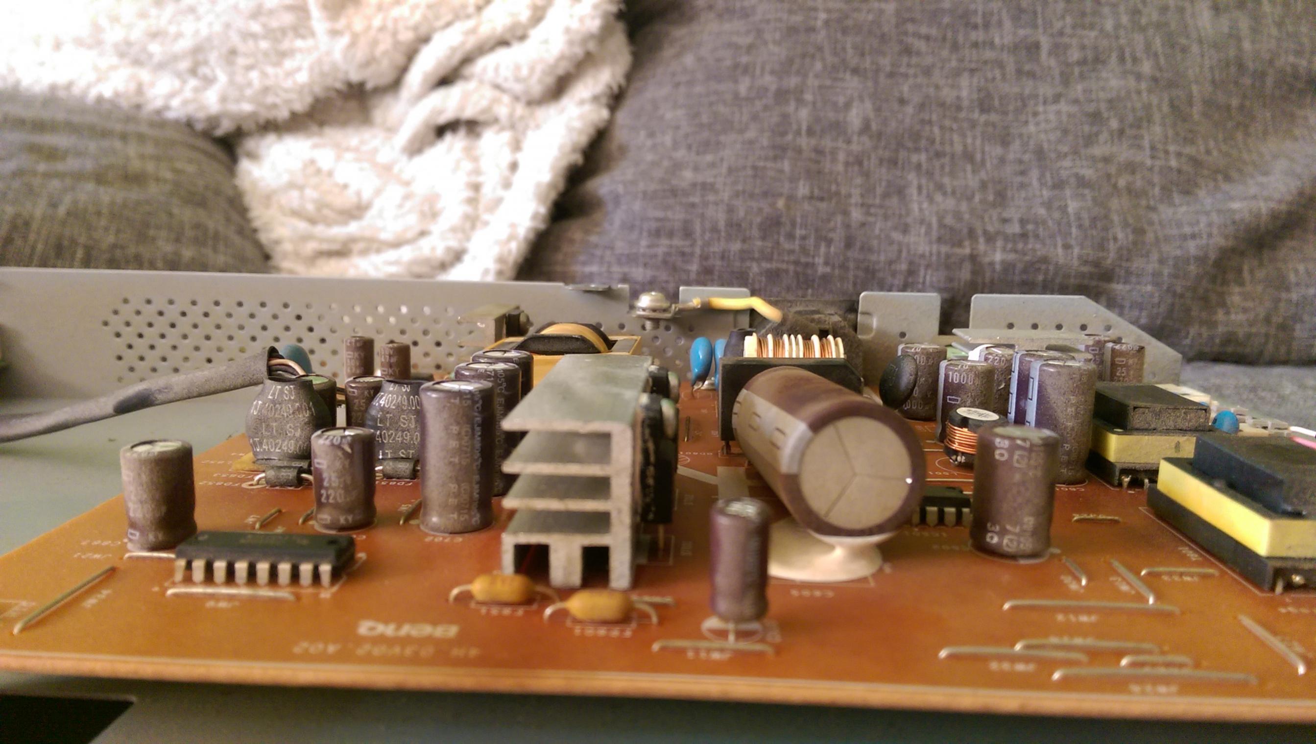

Das ist übrigens die rückseite.
Das sieht rechts oben schon was dunkel aus.

Die Elkos sehen ja auch alle unbeschädigt aus. Die Braune Färbung auf der Platine macht mir irgendwie mehr sorgen.
Ist da nicht was durchgebrannt?
Welche 5er Gruppe meinst du? Also C801 und die 4 die am nächsten an dem dran sind?
Also noch C802, C509, C560 und C552?
die braune färbung wird wohl von der doch erforderlich hohen temperatur gewesen sein die nötig war um die fetten lötstellen da zu verlöten, möglich auch das es flussmittelreste sind, nix schlimmes.

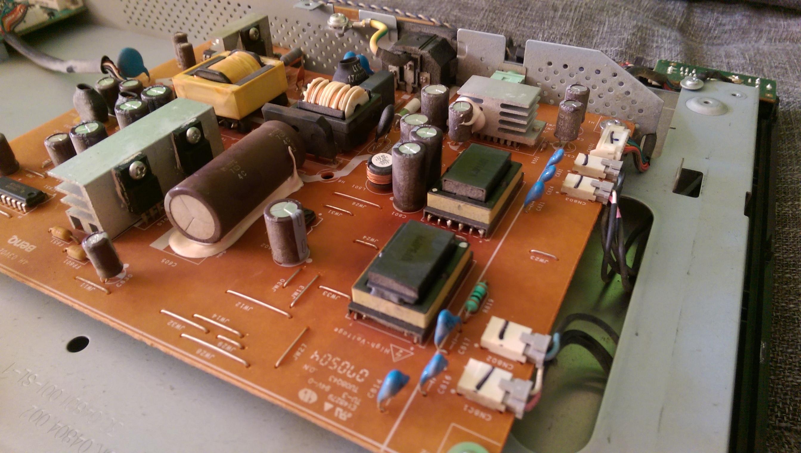

So endlich kamen die neuen Elkos.
Habe alle Elkos auf der großen Platine ausgetauscht die ich konnte. Abgesehen von dem ganz großen und einem kleineren da die beiden mit diesem weißen Gummizeug festgeklebt sind.
Einige musste ich nochmal austauschen, da diese direkt platzten als ich den Bildschirm testete.
Habe dann festgestellt dass man die Richtig rum einbauen muss. Das habe ich leider vorher nirgendswo gelesen.
Naja jetzt ist alles wie es sein soll aber der Bildschirm geht leider immernoch nicht.
Lässt sich einschalten, die Power LED leuchtet Grün, aber nur schwarzes Bild.
Hat vielleicht noch jemand eine Idee?
So habe den Monitor mal ne Nacht ruhen lassen, danach per Desktop Lighter die Helligkeit ganz runtergefahren, den bildschirm angeschlossen und Zack. Für ne halbe Sekunde war wieder dunkel das Bild zu sehen dann hat er sich abgeschaltet.
Also genau wie vorher, dann hab ich ihn wohl nich ganz zerstört aber das Problem auch leider nicht behoben.
Sollte ich noch die zwei Kondensatoren auf der anderen Platine austauschen oder auch mal die beiden auf der großen Platine die mit dem weißen Kleber befestigt sind oder ist es wohl doch eher ein anderes Bauteil?
Wär ganz toll wenn mir da nochmal jemand helfen könnte.
So die zwei kleinen Kondensatoren auf der kleineren Platine sind auch ausgetauscht, war ein bisschen frickelig da die lächer kleiner waren aber das Problem hat sich immer noch nicht verändert.
