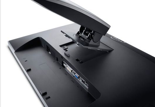

Hab jetzt mal diesen Monitor ins Auge gefasst: Dell Ultrasharp U2412m.
Auf diesem Bild sieht es meiner Meinung nach aber nicht so aus, als ob der Monitor mit einer VESA 100 Halterung an der Wand befestigt werden kann. Oder was meint ihr?

Habe gerade das hier auf der Dell-Webpage gefunden:
Ständer
Einstelloptionen
Höhenverstellbarer Ständer, Neigung, Schwenkung und Drehung einstellbar, integrierte Kabelführung
Zwischenstück für die Flachbildschirm-Montage:
VESA-Montage, 100 × 100 mm (Wandhalterung separat erhältlich)
Kann mir das aber irgendwie immer noch nicht ganz vorstellen. Sehe ersten keine echten Löcher für Schrauben und wenns welche hat, sind die in dieser Vertiefung drin...

Wenn du dir eine VESA Halterung mit 100x100 Bohrungen kaufst, kommst du auch in die Vertiefung rein, da es hier ein Standard ist und nur anders als der mitgelieferte Ständer aussieht. Bei meinem Monitor ist es genauso.
Du könntest vielleicht Pech haben und bei billigen Halterungen, zu kurze oder zu lange Schrauben bekommen.
Bei meiner ersten Halterung waren die zu lang und deshalb musste ich zwei Beilagscheiben dazwischen legen.
