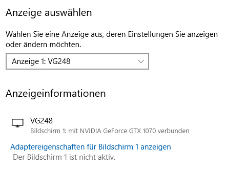

Gerade versucht (beides hatte ich ja unabhängig voneinander schon probiert), aber Problem ist immer noch da. In den Anzeigeeinstellungen wird der Bildschirm über DP auch als "nicht aktiv" und bei HDMI als "aktiv"
eingestuft... (siehe Bilder).
