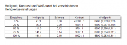

Hi zusammen, ich bin jetzt schon seit einigen Nächten an dem Thema, habe online nichts weiter gefunden und hoffe jetzt, dass mir hier jemand weiterhelfen kann. Ich habe ein ganz seltsames Phänomen:
Ich habe einen MSI MPG341CQR gekauft. Beim ersten Einschalten habe ich mich direkt erschrocken, wie schwach die Helligkeit ist. Es ist anstrengend, damit zu arbeiten. Ich sitze regelmäßig an verschiedenen PCs/Monitoren und kann das von daher ganz gut beurteilen, Spyder 5 Pro hat außerdem eine Helligkeit von unter 200 bei maximalen Einstellungen gemessen. Ich habe verschiedene Einstellungen, Profile, etc. ausprobiert. In meiner Überzeugung, dass der nicht ganz in Ordnung sein kann, habe ich ihn zur Rücksendung angemeldet. Um das Etikett auszudrucken, mache ich den PC an und TADAAA... der Monitor blendet förmlich. In voller Euphorie habe ich mir ein Profil für meine Zwecke eingestellt und den PC neu gestartet - zack, Monitor wieder dunkel. Das Komische daran: es scheint nichtmal am PC zu liegen, wenn wenn ich meinen Laptop einschalte, ist das Bild ähnlich schwach (hier allerdings über HDMI und nicht DP).
Nun habe ich mir zwischenzeitlich schon einen AOC CU34G2 (100hz-Variante) gekauft. Nun stehen beide Monitore hier - und der AOC ist ebenfalls zu schwach. Das ist jetzt der Punkt, an dem ich nicht mehr weiter weiß.
Vorher waren 3 mittelmäßige Samsung-Monitore angeschlossen, hier gab es keine Probleme. Alle beschriebenen Monitore haben VA-Panels.
Bleiben wir aber bei Thema 1 - dem MSI, der aus irgendeinem Grund nicht seine volle Helligkeit rausholt. Hat hier jemand einen Tipp? Habe ich was übersehen?
Folgende Maßnahmen habe ich u.a. ergriffen:
  • verschiedene Kabel und Anschlüsse ausprobiert (angeschlossen ist nun ein knapp 20€ teures 8K DP Kabel)
  • sämtliche Einstellungen inkl. Factory Reset am Monitor vorgenommen
  • Monitor mittels Spyder 5 Pro kalibriert
  • Energieoptionen, HDR, Treiber etc. unter Windows gecheckt
  • NVIDIA-Treiber aktualisiert
  • verschiedene Einschaltsequenzen ausprobiert
  • ohne Ende gegoogled
  • etc...
System:
Win 10
Gainward RTX 2080
i5 6800k
MSI Z370 Gaming Plus
edit: Jetzt wird's richtig bescheuert - ich habe gerade mal festgestellt, dass es auch schon beim Einschalten das Logo betrifft und auch das OSD. Es kann also kaum ein Problem mit dem PC sein, sondern eher mit dem Monitor. Nun habe ich also zwei UWQHD-Monitore von zwei Herstellern aus zwei Preisklassen hier, die deutlich zu dunkel sind... Kann PC-Seitig irgendeine Einstellung in den Monitoren verändert worden sein? Kann die Stromquelle eine Rolle spielen? Weiß echt nicht mehr weiter...

Ich bin eben auf folgendes Ergebnis gestoßen: Ich habe eine Messung mit weißem Hintergrund in Spyder 5 Pro durchgeführt. Der Bildschirm es dunkel-gelblich und es werden 174 cd/m2 gemessen. Ich mache nicht, schalte aber den Monitor aus und wieder ein. Das weiße Bild ist viel heller. Sobald ich in der Software auf (Messwert) "aktualisieren" klicke, wird der Monitor sofort wieder dunkel und der Wert bleibt unverändert. Das ist jetzt das erste Mal, dass ich die Veränderung live sehe.
