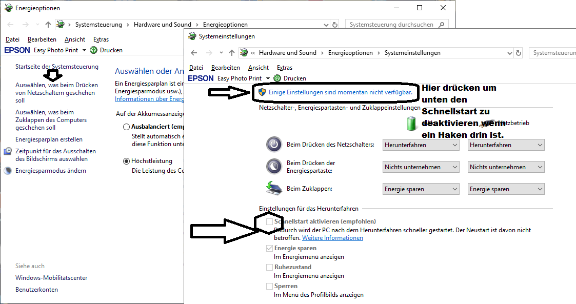

Deaktiviere evtl mal den Schnellstart.
Habe die Anschlüsse an der Grafikkarte und am Fernseher auch schon merhfach gewechselt. Ohne Erfolg
@werkam : Welchen Schnellstart meinst du?

Den von Windows.
Ich kann Dir leider nicht folgen
Wollte auch den Fernseher auf Werkseinstellung zurücksetzen. Leider finde ich dazu keine passende Einstellung :(
