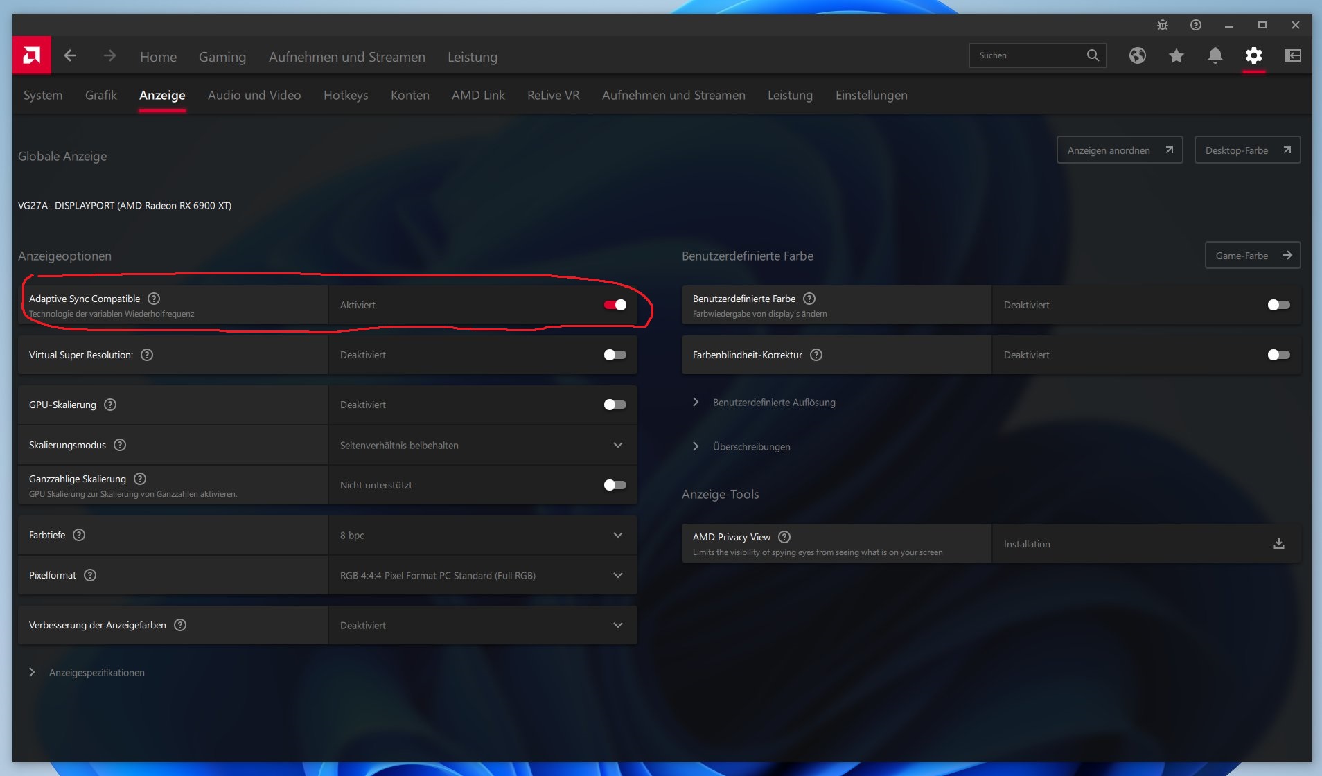

Vielleicht habe ich eine komische Frage evtl. funktioniert bei mir Freesync auch nicht oder ich habe sogar ein kombiniertes Problem.

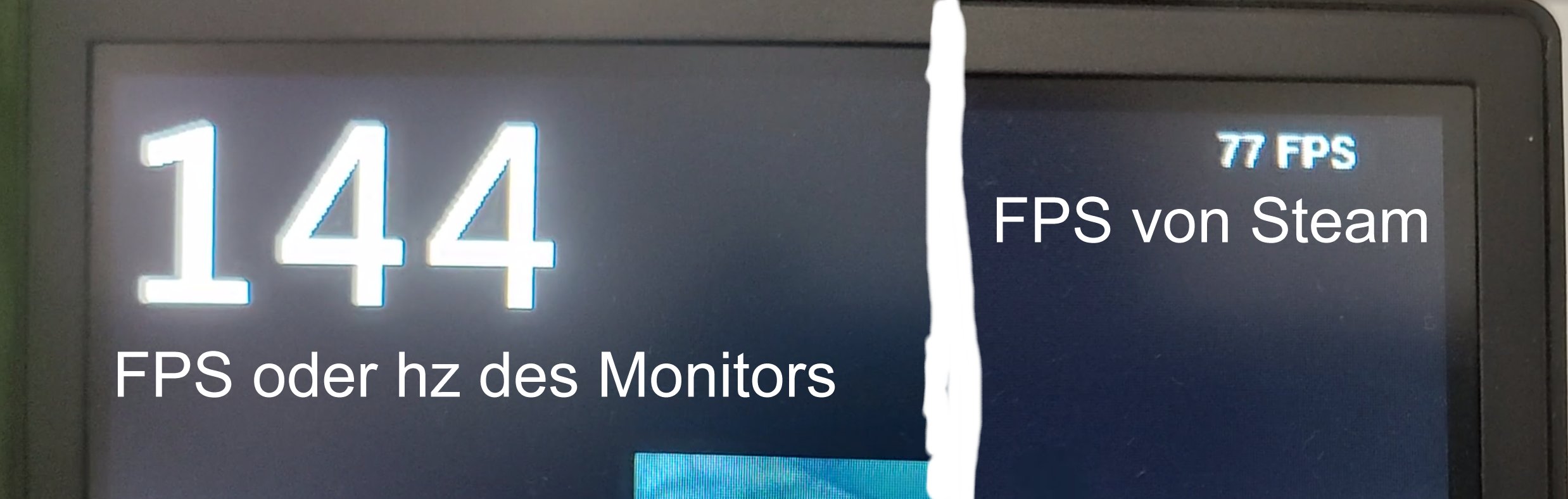

Die FPS-Anzeige meines Monitors (ASUS TUF Gaming VG27AQ - WQHD 144hz - NVIDIA G-Sync Compatible zertifiziert und AMD FreeSync Premium) und die FPS-Anzeige der AMD Adrenalin Software stimmen einfach nicht. Der Monitor zeigt immer 144hz an und die AMD Software zeigt immer 0 an.
Software wie MSI Afterburner oder die Lösung von Steam oder sogar vom Spiel selbst funktionieren.
Monitor auf Werkseinstellungen zurücksetzen.
Neuinstallation der AMD-Software.
Cross-Check mit Laptop.
Sowohl HDMI als auch DisplayPort an verschiedenen Anschlüssen ausprobiert.
Adaptive Sync ausgeschaltet und eingeschaltet.
Die FPS-Anzeige (bzw. sollte es nicht eine Anzeige sein mit wieviel hz der Monitor läuft stimmt einfach nicht. Stellt man jedoch in Windows auf z.b 60Hz um werden diese auch angezeigt. Somit stellt sich mir die Frage ob mein Adaptive Sync bzw. Freesync (RX 6900XT) überhaupt laufen und der Monitor nicht stumpf einfach immer 144hz anzeigt.

Hast du es auch im Monitor OSD eingeschalten?
Monitor OSD -> Bildeinrichtung -> Adaptiv Sync
Muss man bei FreeSync auch VSync im Spiel einschalten?
Ich hab es gerade bei mir getestet. VSync muss man nicht einschalten. Einfach nur im Monitor und in den Radeon Settings Adaptiv Sync einschalten. Dann geht es bei mir.

In jedem Szenario zeigt mir die HZ/FPS Anzeige des Monitors 144 an.
FPS Anzeige von AMD Software 0

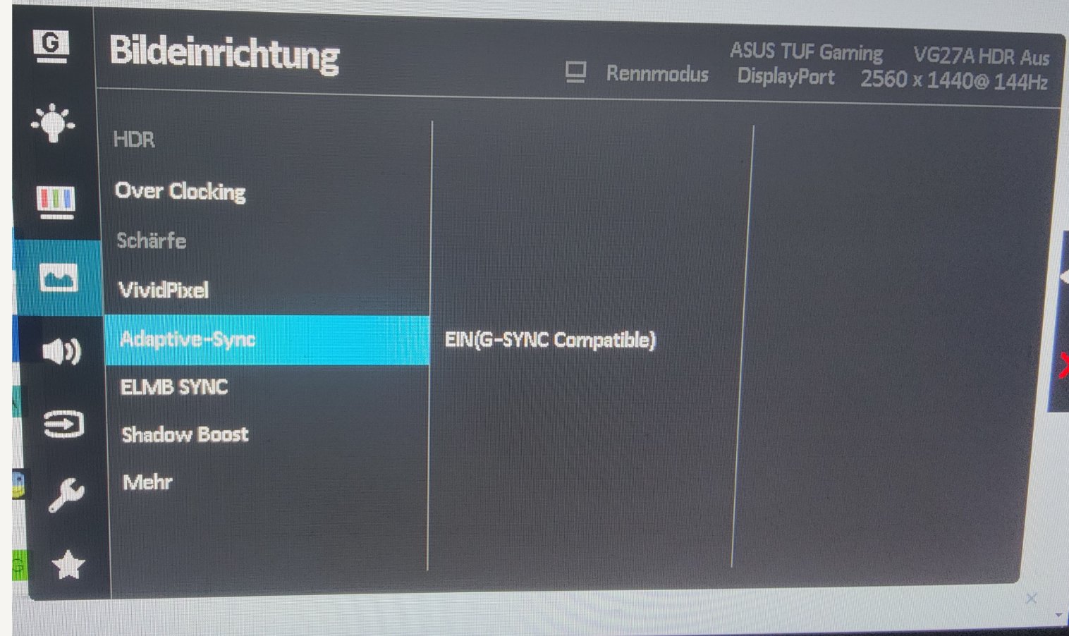

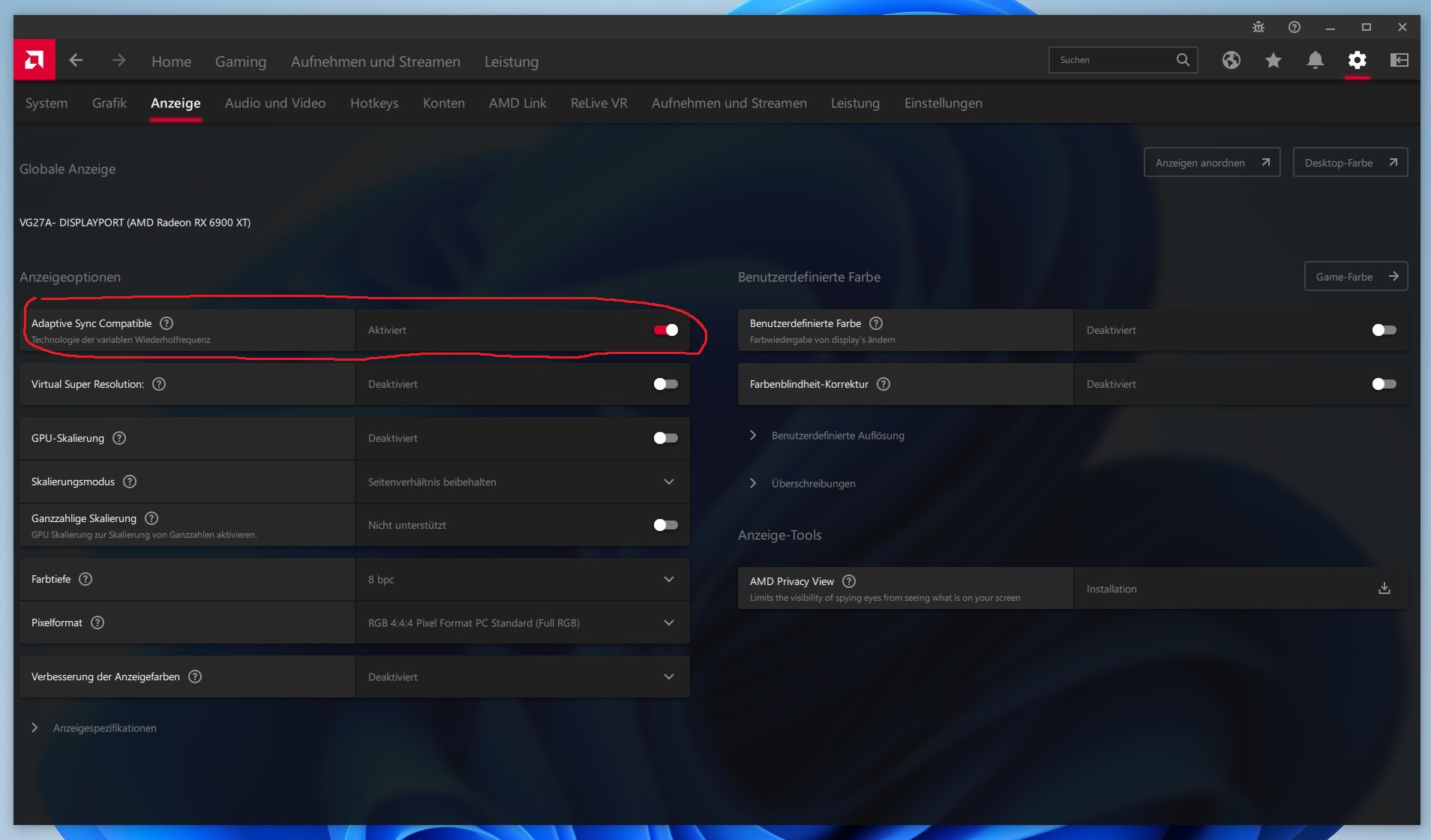

Meine Einstellung am Monitor um Adaptive-Sync zu aktivieren.

Hab nun die Software/Treiber mit dem Programm DDU nochmals komplett deinstalliert und neu installiert. Nun funktioniert sowohl die HZ/FPS Anzeige am Monitort und somit auf Freesync als auch die FPS Anzeige mit AMD Adrenalin.
Nvidia Pendel lauft so wie es soll.
Danke. Man kann es schließen.
