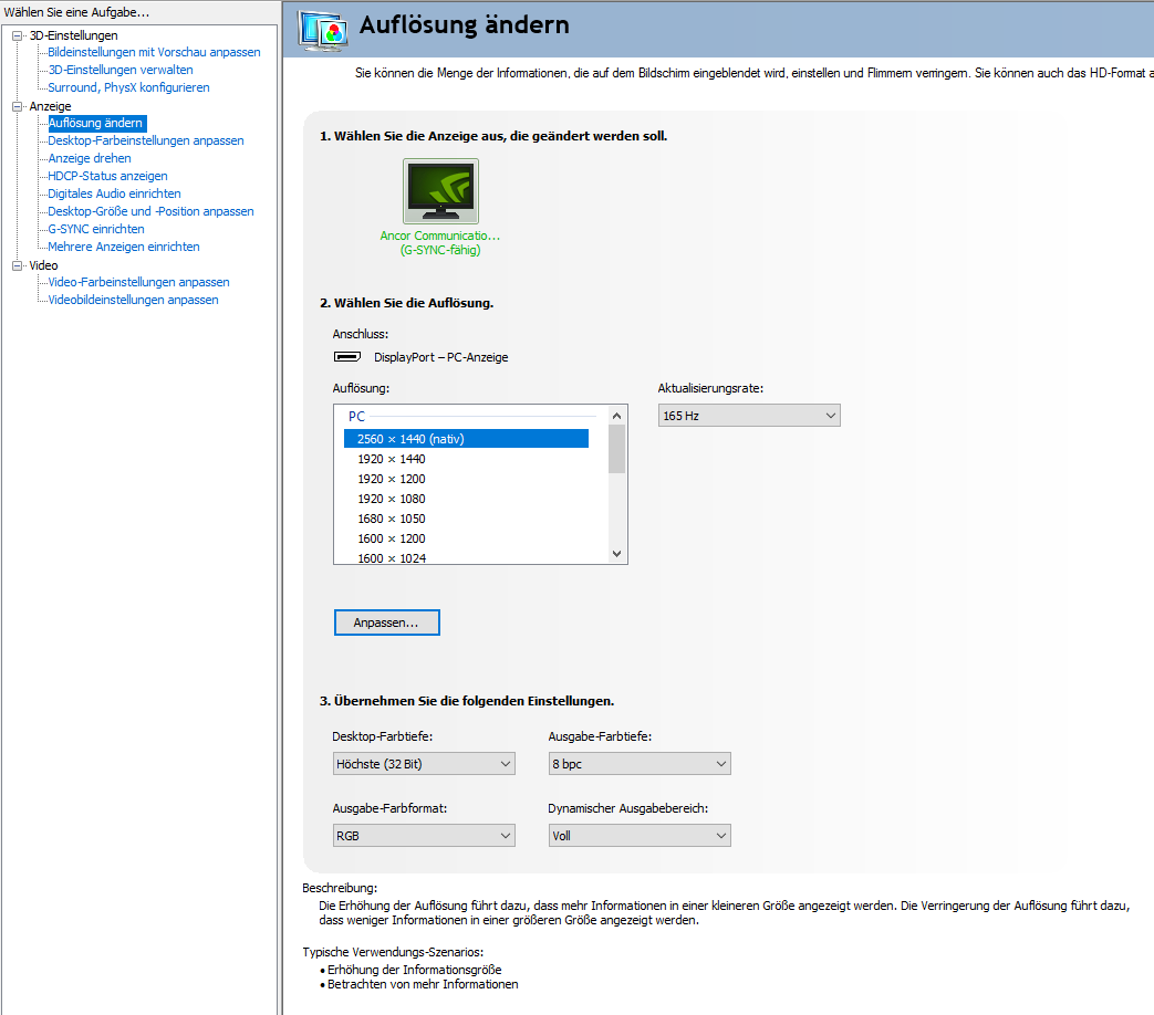

Hast du schon die Einstellungen unter "Auflösung ändern" geprüft?
Siehe Anhang:

Danke ODST daran lag es, der Dynamische Ausgabebereich war nur bei begrenzt wieso auch immer...
nach Neustart perfekt. vielen dank
Eine Möglichkeit:
​Da HDMI ein Ausgabestandard ist, der eigentlich für TV/Multimedia-Geräte gedacht ist, hat dieser im Normalfall auch den begrenzten Dynamikumfang der aus TV-Zeiten üblich ist. Unter DisplayPort oder DVI würde das nicht auftreten.
Du kannst in dem Screenshot von ODST aber unter Dynamikbereich den Punkt "Voll" erkennen - das sollte auch bei dir so eingestellt sein. Ist das nicht, dann unbedingt darauf ändern.
Mich haben die Nachteile von HDMI an einem Computer-Monitor aber auch so lange genervt, bis ich ihn via DP angeschlossen habe. Seither keine Schwierigkeiten mehr ;)
