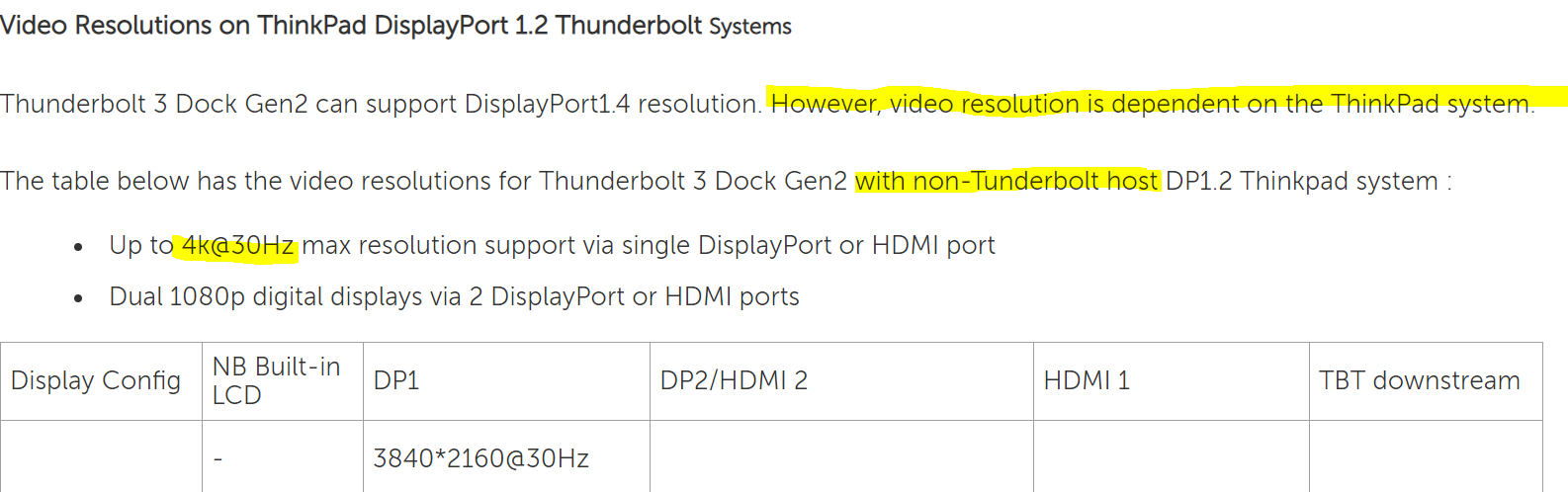

Also das X270 hat schon mal kein Thunderbolt nach etwas Recherche. Ich weiß nicht ob die Verbindung über den Bodenstecker auch über TB realisiert wird, aber das Notebook selbst könnte schon der Flaschenhals sein. Eine Vermutung wäre, UWQHD 60HZ braucht knapp mehr Bandbreite als 4k@30Hz, wenn du es aber initial auswählst, wird die Auflösung in YCBCR statt RGB genutzt (erkennbar daran, dass Buchstaben bunt ausfransen), was sich beim aufwecken zurücksetzt.
Den Herstellereigenen Treibern fehlt oft das Intel Kontrollpanel, falls du es nicht hast, versuch den normalen Intel Treiber zu installieren, und über den die benutzerdefinierte Auflösung 3440x1440@50Hz zu erstellen. Falls sie sich nicht installieren lassen, kann man es noch mit CRU versuchen. Liegt von den Anforderungen knapp unterhalb von 4k@30Hz in RGB.
Mit HDMI geht gar nix, weil die Intel 620 HD nur HDMI 1.4 kann, DP 1.2 an sich wäre aber ausreichend wenn es voll zur Verfügung stehen würde, was aber laut Lenovo nicht der Fall ist wenn das Notebook keinen Thunderbolt Chip für seine Anschlüsse hat.

Das Dock kann ja DP 1.2 oder 1.4 unterstützen, und die Grafikkarte DP 1.2.
Aber das Notebook, das x270, hat kein Thunderbolt, egal ob das also über USB-C oder den proprietären Anschluss verbunden ist, laut dem Foto aus dem Link schaffen die Docks bei Geräten ohne Thunderbolt nur 4k@30Hz, weil der Anschluss limitiert.
Vielleicht hast du noch einen 4k Fernseher zu Hause, und kannst testen ob es da 4k@60Hz schafft über das Dock, bezweifle ich aber. Die Lösung falls es an der Bandbreite liegt, wäre 3440x1440@50Hz.
