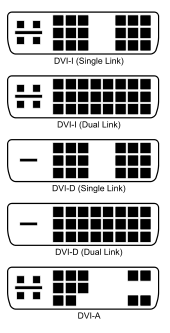

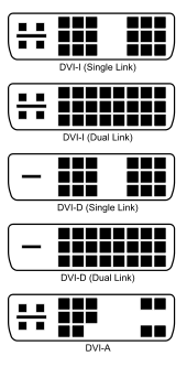

Was hast du für ein DVI Kabel?
DVI-I, DVI-A oder DVI-D? Gibt es Treiber für deinen Monitor?
wie sieht der stecker aus? auch der von deinem grafikanschluss?
Grafikkartenanschluss ist DVI-I (Dual Link)
Kabel ist DVI-D (Single Link)
Treiber von meinem Monitor gibt es leider nicht, habe auch schon danach gesucht.
Hersteller mal angeschrieben? Auch ein DVI-I Kabel probiert (aber eigentlich sollte das beigelegte reichen)
