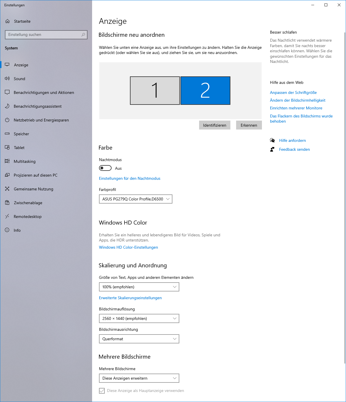

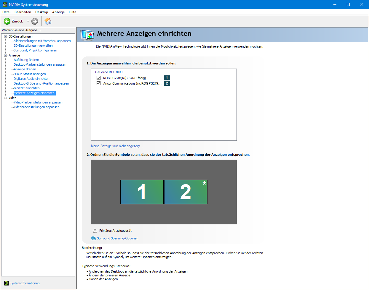

Mein primärer Bildschirm 2 (PG279Q) steht gerade vor mir und der Sekundäre Bildschirm 1 (PG278QR) links daneben.
Bildschirm 2 ist als Hauptanzeige eingestellt und ist gemäss Windows & Treiber richtig positioniert.

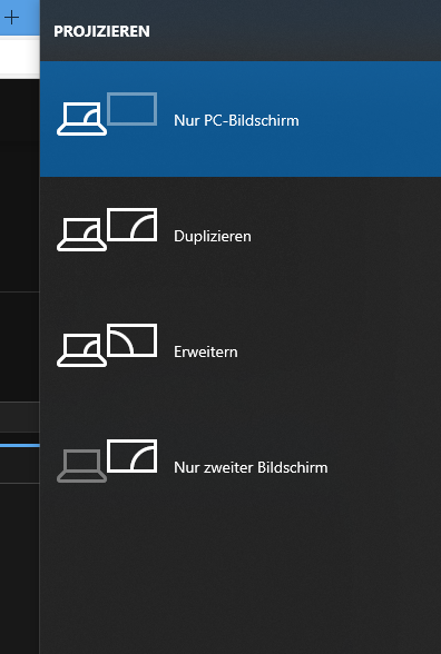

Ein weiteres Symptom dieses Fehlers ist zudem die Anzeige bei CTRL + P. Mein eigentlicher Hauptbildschirm wird immer noch als zweiter Bildschirm erkannt. "Nur PC-Bildschirm" sollte doch der PG279Q sein?!

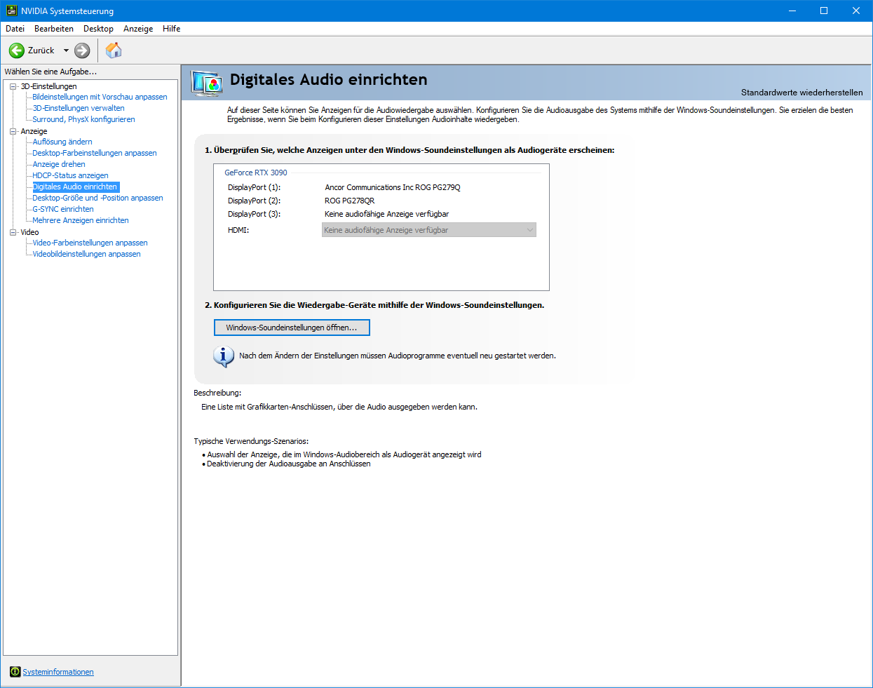

Bei der Anordnung der Anschlüsse sollte auch alles stimmen, da mein UEFI Logo auf dem richtigen Monitor (PG279Q) erscheint.

Unmöglich. Die Reihenfolge kommt vom Bios der GPU. Der zuerst erkannte ist Nummer 1. der zweite 2. usw. OS neu installieren bringt auch nichts. AC Valhalla sollte sich auf dem primären öffnen.
Ändern kannst Du es nur durch umstecken der Monitore. So, dass Dein primärer als erstes von der GPU erkannt wird.
Der als primär eingestellte ist unter Windows Dein Hauptbildschirm. Egal welche Nummer er hat.

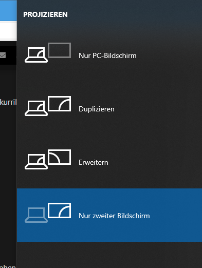

Die Projizieren Funktion widerspricht der Idee jedoch. Wenn ich meinen Hauptbildschirm PG279Q alleine möchte, muss ich auf „nur zweiter Bildschirm“ gehen.
Wenn ich den PC nur mit dem 279 starte und erst später den 278 anschliesse wechselt er die Nummer. Der 279 wird zum Zweitbildschirm degradiert.

Du kannst doch auch die Bildschirme ziehen wie du lustig bist.
Ich hatte das bei mir so anfangs gemacht.
Da wurde die 1 zur 2 und die 2 zur 1.
Das habe ich wieder zurück getauscht in dem ich eben die jeweilige Zahl einfach auf die andere Seite in dem Vorschau Bild rüber gezogen hab und fertig war das ganze.
In Windowsanzeige musst dann halt noch mal Kontrollieren das auch die jeweilige Zahl der Hauptbildschirm ist, den du für Spiele benutzen willst.

Mittlerweile ist der PG279Q wieder am Display Port 3 Anschluss und wird sogar als "Display 1" erkannt. Die Probleme wären somit behoben.
CTRL+P wird nun auch wieder richtig durchgeführt. "Nur PC-Bildschirm" ist wieder beim PG279Q (Display 1).
Einziger Wehrmutstropfen ist der Bios/Windows Lade-Screen, der nun auf dem anderen PG278Q zu sehen ist, aber was solls. Ein kurioses Problem welches ich beim nächsten Aufsetzen des Systems evtl. mal angehen werden.
