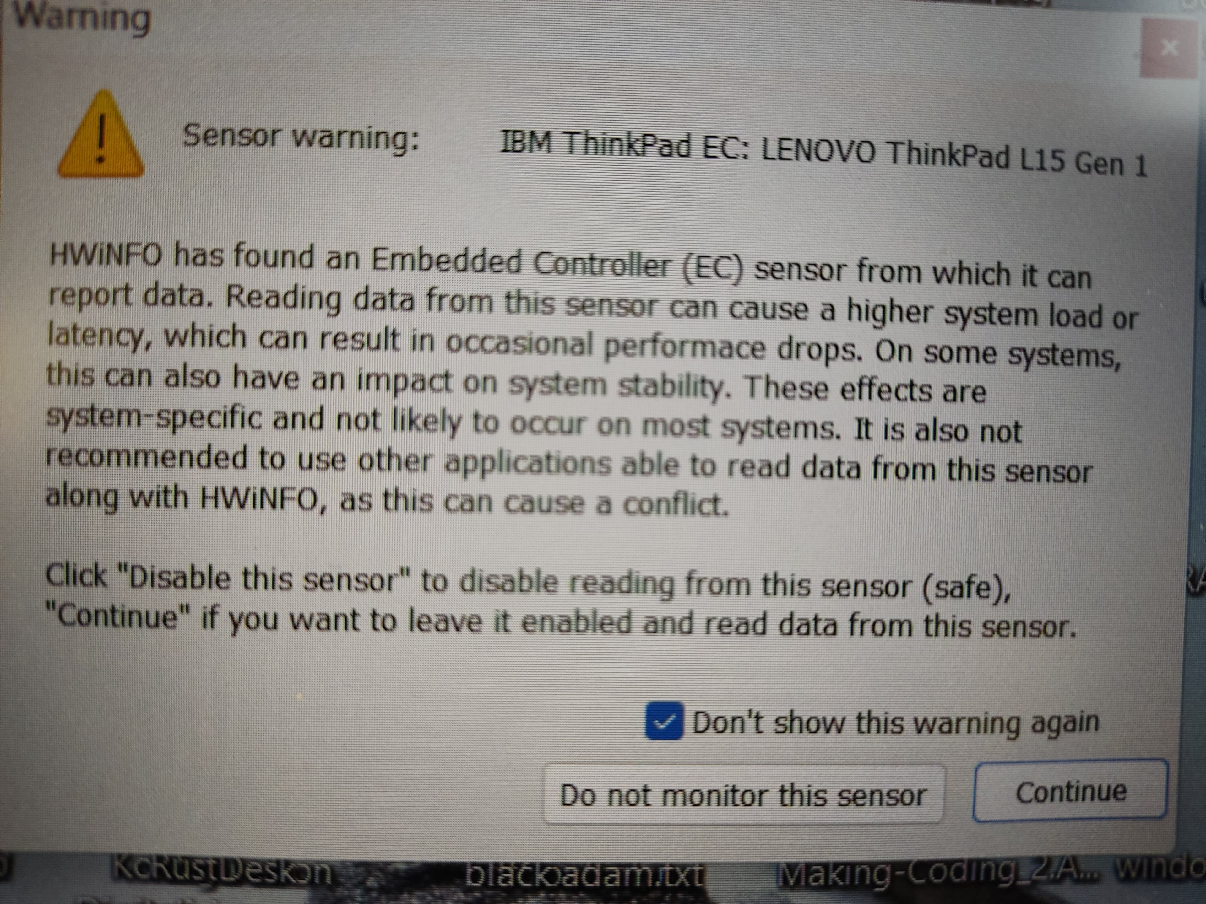

HWinfo meldet direkt beim Start etwas, was mit meiner Beobachtung zusammenhängen könnte:
Damit mein HWInfo aber nicht das dieser Sensor selber einen erhoehten Stromverbrauch verursacht, sondern dass dauernde Auslesen dieses Sensors eine hoehere Last verursachen kann.
