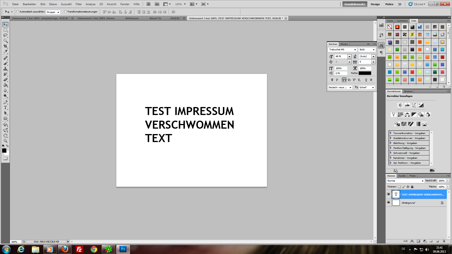

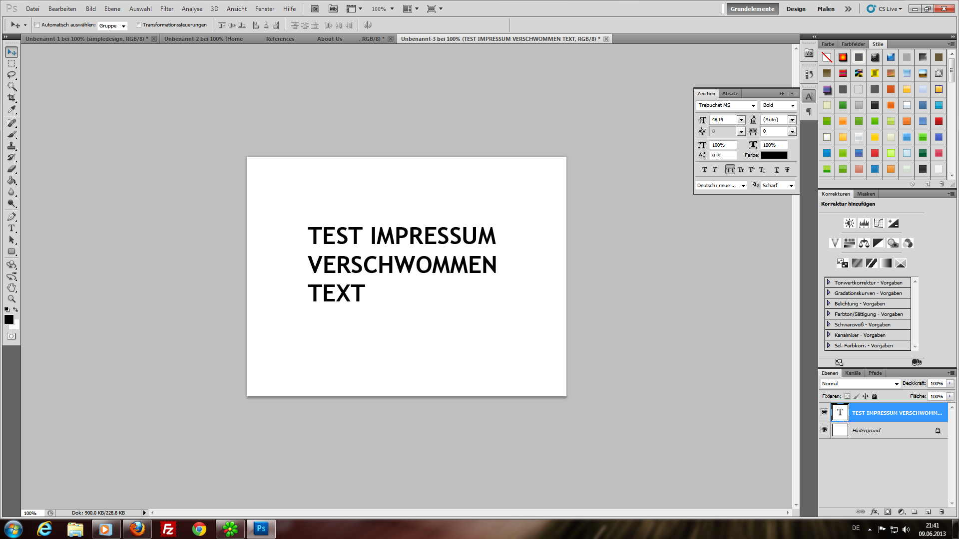

Hey,
ich habe frisch Photoshop CS5 installiert. Dabei habe ich das Problem, dass wenn ich eine Schrift nutze diese an den Konturen bzw. Allgemein ziemlich unscharf dargestellt wird. Nehmen wir als Beispiel "Arial" mit der Einstellung "scharf". Die Schrift wirkt bei mir dann ziemlich verschwommen und unscharf.
Es soll vll. an irgendeinem ClearType, Antialiasing oder einer Kantenglättung bei Photoshop, aber ich habe echt keine Ahnung wo ich das einstellen kann!
Aber im ClearType von Windows habe ich bereits alles kalibriert.
Ich würde mich freuen wenn mir da einer weiterhelfen könnte, denn gerade bei Webdesigns ist das ziemlich nervig wenn das Gesamtbild durch die Schriften verschwommen und unscharf wirkt.
Das ganze tritt immer erst auf wenn ich Win7 frisch installiere bzw. Photoshop neu installiere, dafür gibt es bestimmt eine Einstellung.
Hier ein Beispiel:

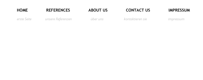

Bei kleinere Schriften noch schlimmer:

Nein, ich möchte eine glatte Schrift bei mir ist gerade beim Bild mit der kleinen Schrift die Schrift entglättet und verpixelt an den Kanten. Am Impressum sieht man die Unschärfe sehr gut.

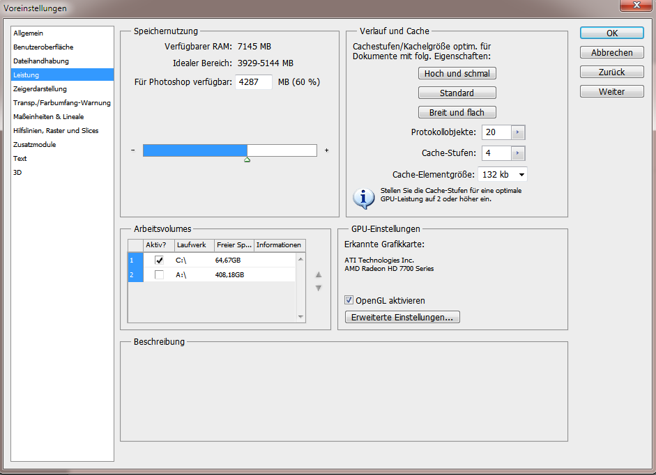

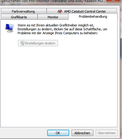

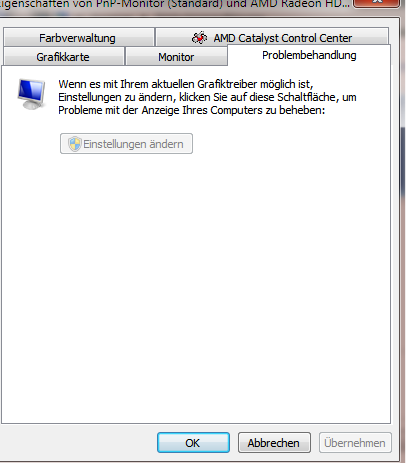

Die Hardwarebeschleunigung kann ich aus wessen Grund auch immer nicht abschalten weil das Feld grau hinterlegt ist.
Das wäre echt eine Hilfe, wenn wir erstmal das abschalten würden und gucken ob das funktioniert oder nicht.
Ansonsten habe ich bislang noch nie Patches installiert oder dergleichen. Für meine Grafikkarte habe ich die neuste 13.6 Version.

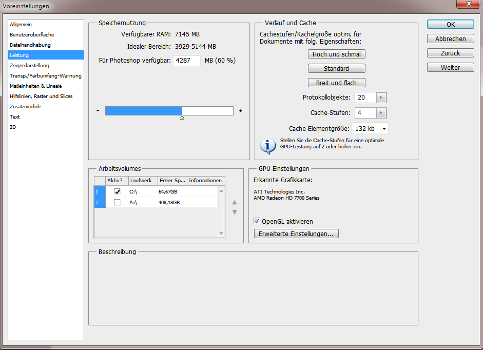

Du möchtest ja auch bitte die HW-Beschleunigung in Photoshop (zu finden unter Leistung) abschalten.
vieleicht liegts ja auch an deiner graka einstellung und zwar hatte ich ein ähnliches phänomen und zwar immer wenn ich bei meiner ati morphologisches filtern eingestellt hatte war die schrift voll verschwommen und nur schwer erkennbar geh mal in deinen catalyst dort auf 3d anwendungen und dort bei morphologische filterung auf aus. vielleicht ist es ja das was dich stört :)

Sehe nichts mit HW Beschleunigung :P
Rechts unten, OGL aktivieren.
Hilft leider auch nichts :( Was kann ich nun machen? Welche Einstellungen gibt es noch. Bestimmt sind eure Einstellungen anders geregelt, deswegen seht ihr auf den Screens die Font geglättet?
