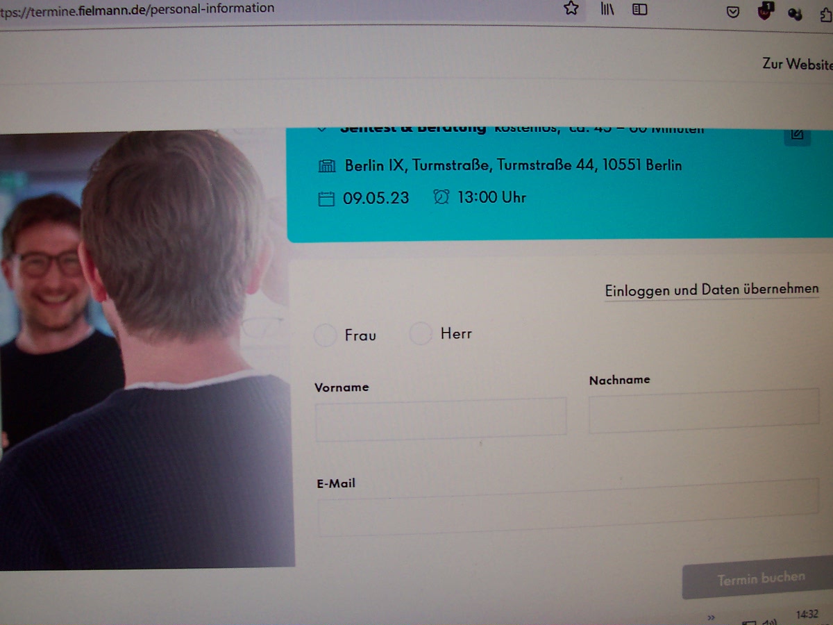

Falls ihr mehr wissen müßt, sagt bitte Bescheid. Angehängt ein Foto des Monitors. Er hat heute einen besonders guten Tag, man sieht bei den Anklickfeldern "Herr/Frau" ganz schwach die Umrisse der Kreise.

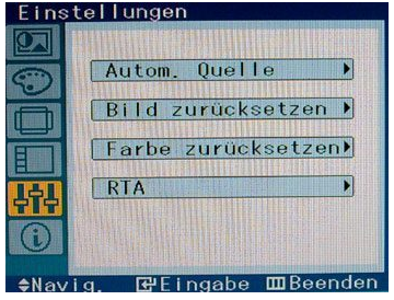

Setz den Monitor mal auf "Werkseinstellungen" zurück, am Monitor selbst.
Also im Einstellungsmenü (wo Helligkeit, Schärfe, Kontrast, H/V-Position usw. sind) wird "Werkseinstellungen" nicht angeboten. Ich sehe auch nirgendwo ein Löchlein, in das ich eine Nadel zum Reset stecken könnte.

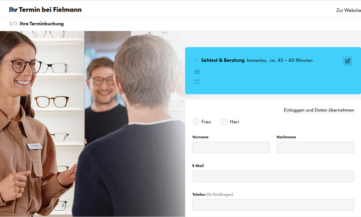

Du findest es okay, wenn du die Anklickfelder nicht erkennst? Wie gesagt, heute war ein guter Tag, man kann wenigstens schwach den Umriß erkennen.
Die Seite ist "fielmann.de", dann "Termin buchen", dann z.B. "Sehtest und Beratung" und "Weiter", dann "Ihre Niederlassung - Postleitzahl angeben", dann "Nächste freie Termine wählen" und "Weiter", dann kommt das Feld, in dem du "Herr/Frau" anklickst"; bei dir hoffentlich deutlich zu sehen.
Dann setz wenigstens mal "Bild" und "Farbe" zurück
und schließe den Monitor über DVI-D an.
Hahaha, das wirst du auch nicht finden bei einem Monitor.

Auf Deinem Bild sind die Kreise für mich klar und deutlich erkennbar.
So viel anders sieht das als Screenshot auch nicht aus:
