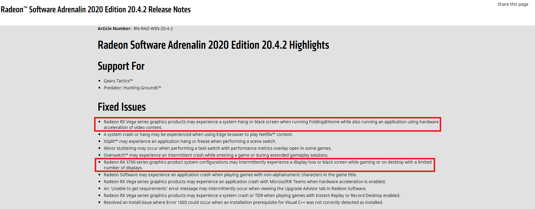

Nach etlichen Versuchen irgendwas auf Hardware technischer Ebene zu ändern und auch mehrfacher Kontrolle der Treiber und des Bios hatte ich im Nachhinein immer noch das gleiche Ergebnis. Mittlerweile hat AMD so gesehen auch bestätigt, dass es am Treiber liegt und will die Probleme der Vega-Karten sowie auch der Navi-Karten mit dem aktuellen Treiber Update auf Version 20.4.2 komplett beheben. Hab diese Version gestern Nacht installiert und werde in einer Woche mal berichten. Ich hoffe das es klappt, sonst werde ich den Kampf nach 9 Monaten aufgeben und wieder ins grüne Lager wechseln.
Hier die Patchnotes bzgl. Fixes:

Wie bei Kongo-0tto auch bei mir nach einem Tag der gleiche Fehler erneut. Die RTX 2080 Super soll morgen ankommen. Werde dann nach ca. 1 Woche testen erneut berichten.
habe mit der RTX 2070 etliche Stunden am Wochende am PC verbracht und kann keine Probleme mehr feststellen. Liegt definitiv an der Grafikkarte. Aber schön, dass AMD es nun einsieht. Danke für das Update. Werde dann auch meine vega einbauen und damit testen. Dann kann ich mir die 540 Euro sparen :D
Edit: habe mich schon gewundert mit dem Datum des Updates. Hatte es vorher schon drauf aber trotzdem nochmal ausprobiert. Nach einem Tag kam der Fehler erneut. Werde nun bei meiner RTX bleiben...
