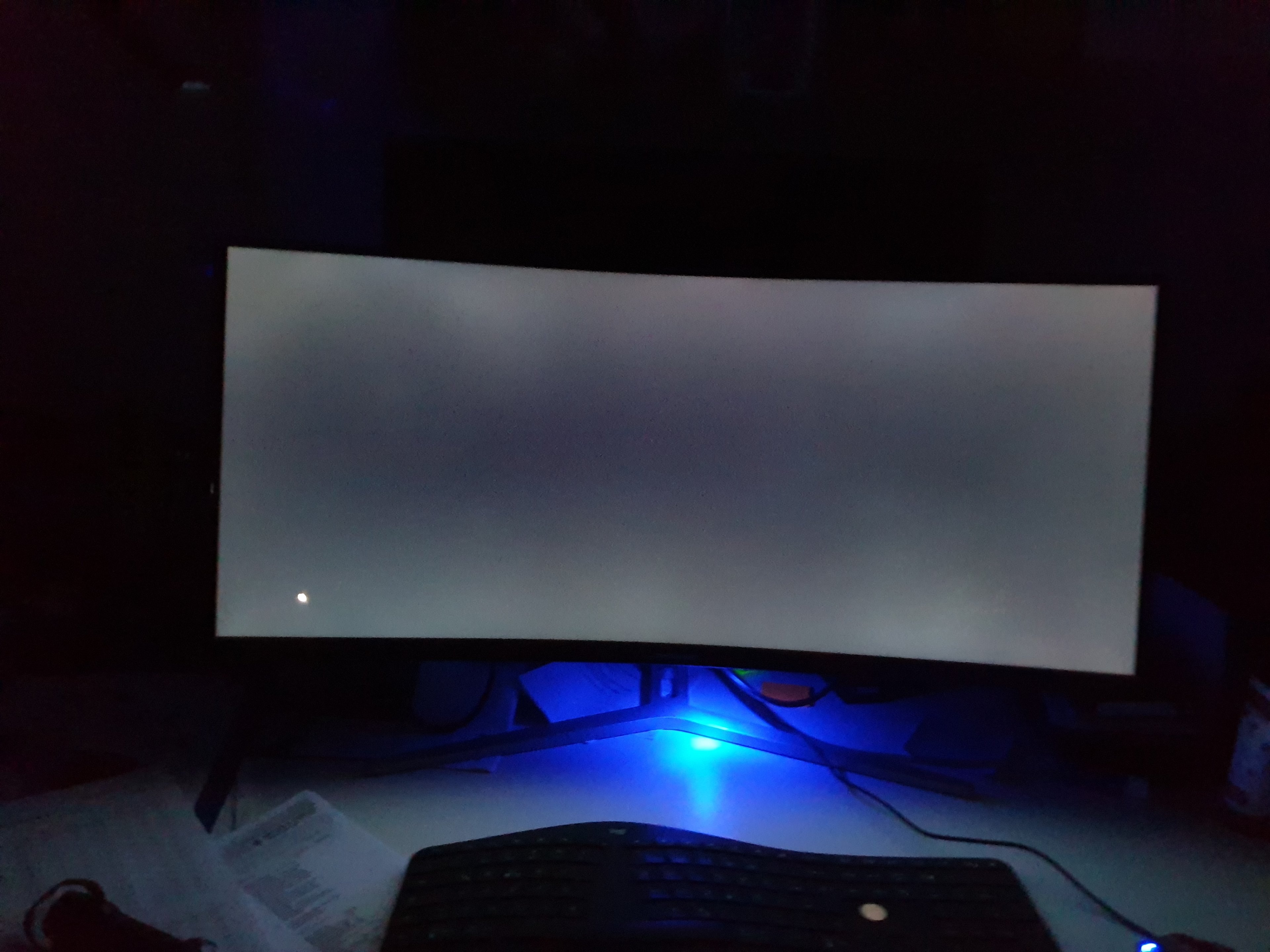

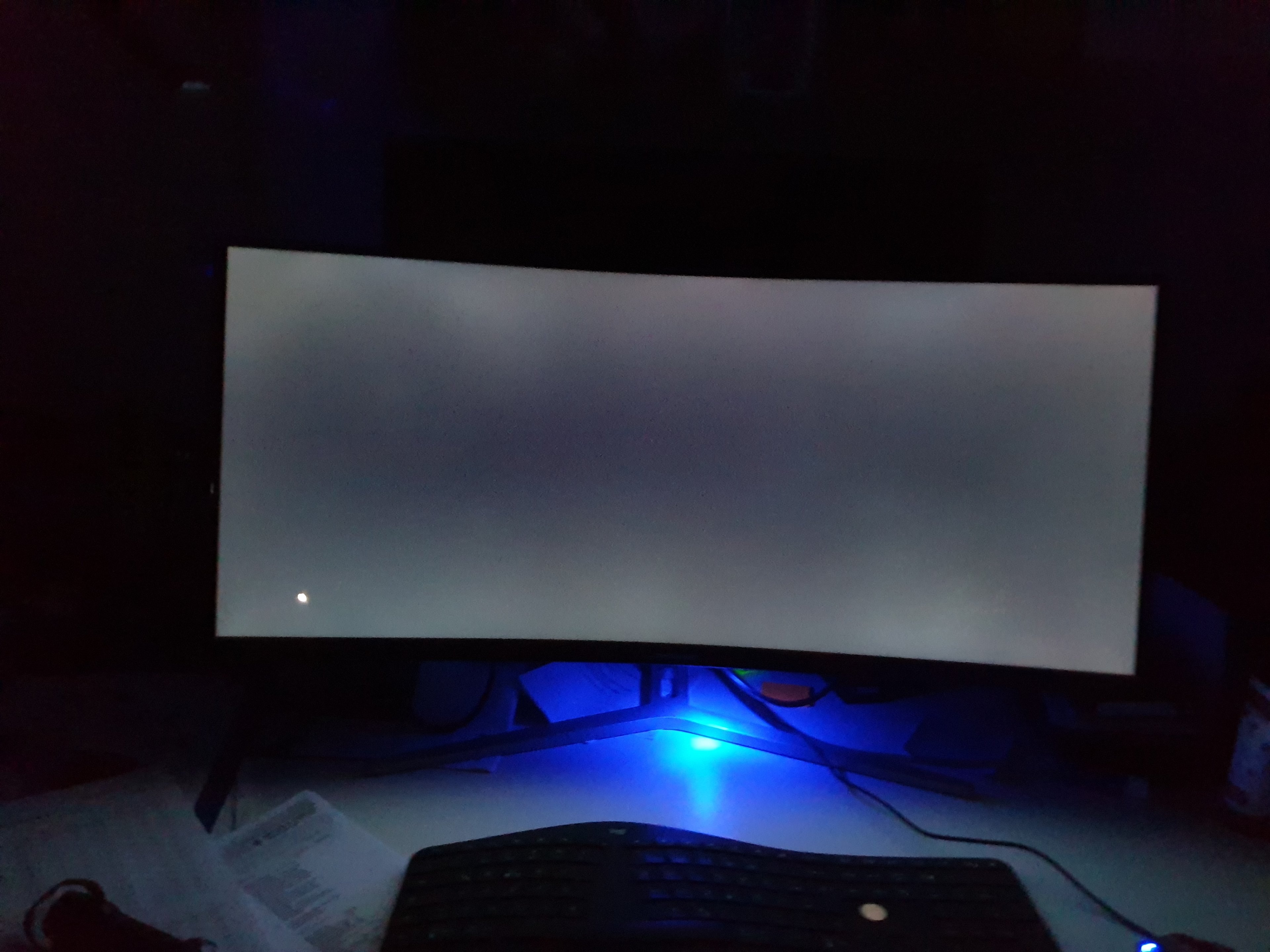

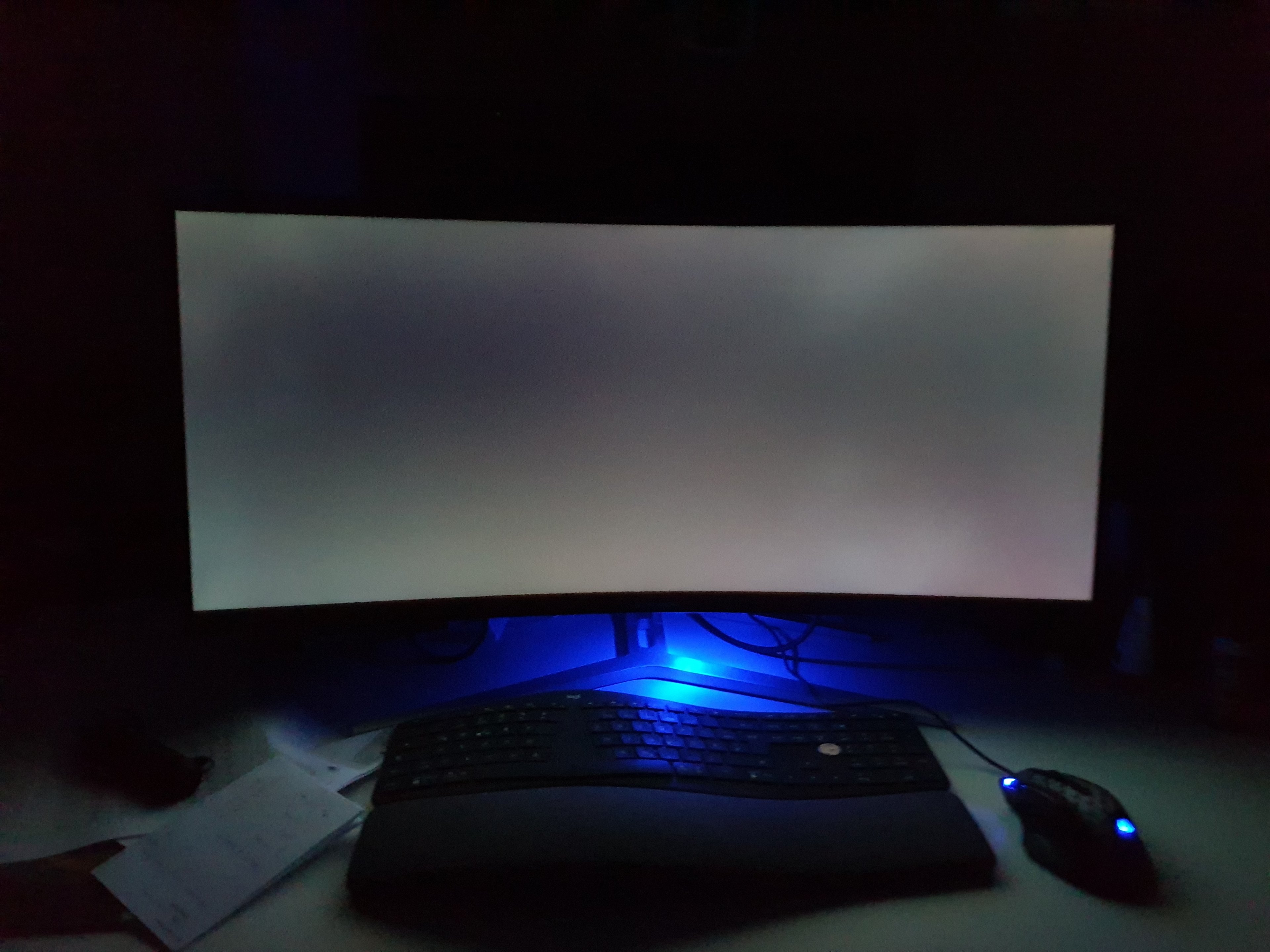

Ja, hat er. Die ersten zwei sind heute gekommen. Der eine hat keinen Pixelfehler. Der andere hat einen permanent leuchtend grünen Pixel. Wusste gar nicht, dass es das auch gibt. Dachte nur Dauerschwarz oder Dauerweiß. Der andere ist fehlerfrei. Nun scheint mir der mit dem Pixelfehler deutlich homogener ausgeleuchtet. Das "Nachtbild" scheint das zu bestätigen. Wenn die Kinder fest schlafen, gucke ich mir das genauer an. Wenn der dritte auch einen Pixelfehler hat, werde ich den fehlerfreien aber trotzdem behalten. Hoffe aber, dass der 3. ohne Fehler ist und ähnlich homogen wie der andere. So oder so finde ich das Bild toll, viel besser als der alte Monitor. Und sowohl Format als auch curved ist saucool:cool_alt:
Das klingt doch schonmal sehr positiv!
Dann drücke ich dir mal die Daumen für den dritten.
Ok, der dritte ist es geworden. Glückwunsch Netto Online-Shop. Füge mal zwei Bilder hinzu, die zeigen, wie extrem unterschiedlich die Ausleuchtung ist. gleicher Winkel, gleicher Abstand, beides vollkommen abgedunkelter Raum. Der 3. hat halt keinen Pixelfehler und ist fast so homogen ausgeleuchtet wie der erste mit Pixelfehler. Bei einem habe ich die Kamera offensichtlich nicht in Waage gehabt aber ich habe jeweils mehrere Bilder gemacht aus verschiedenen Standpunkten. Das Ergebnis war eindeutig. War übrigens noch besser zu sehen bei EizoMonitorTest bei den Farbverlaufsbildern. Da waren die Farben an den Rändern teilweise im Bogen abgestuft statt linear. Gruselig.
