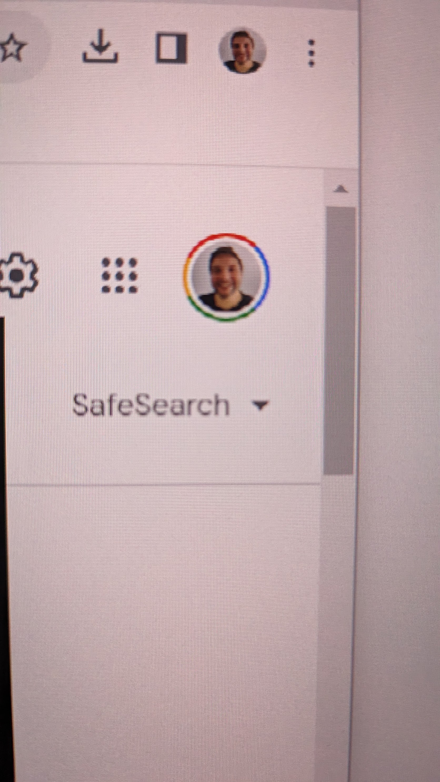

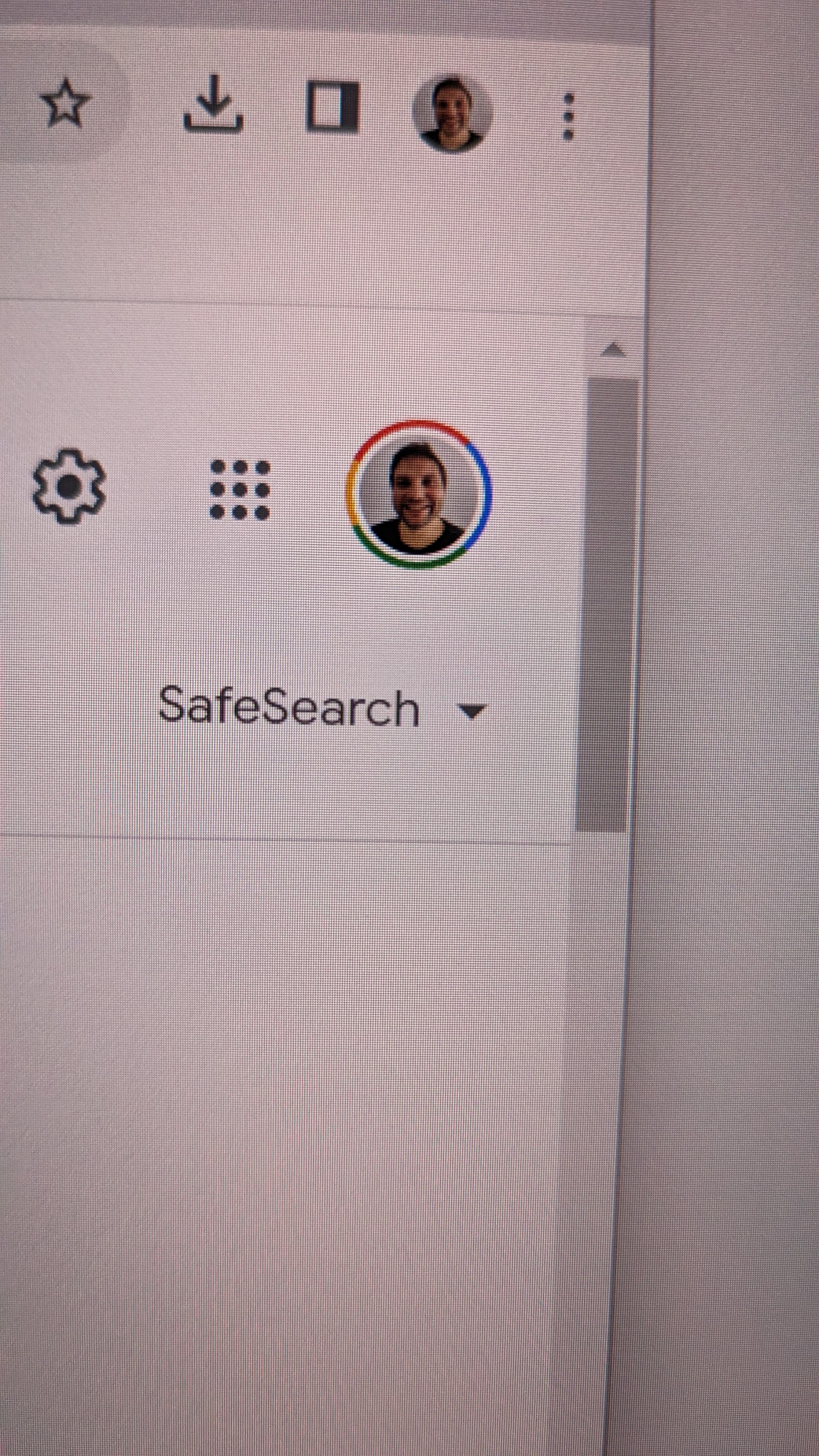

Hier könnt ihr den gleichen Inhalt (das bin nicht ich!!!! :D ) sehen, die Schrift ist auch total anders, selbst die kleinen Punkte links sehen absolut scheisse aus.

Die Bilder die ich erstellt habe sind vom gleichen Monitor, gleiche Settings, gleiche Refresh Rate, gleiche Auflösung, gleiches Scaling, nur an verschiedenen Orten (rechts unscharf, links scharf)

@wuselsurfer Ja ich habe die Bilder auch mit dem gleichen Kabel gemacht. Alles ist exakt gleich, die Bilder wurden innerhalb von Sekunden geschossen.
