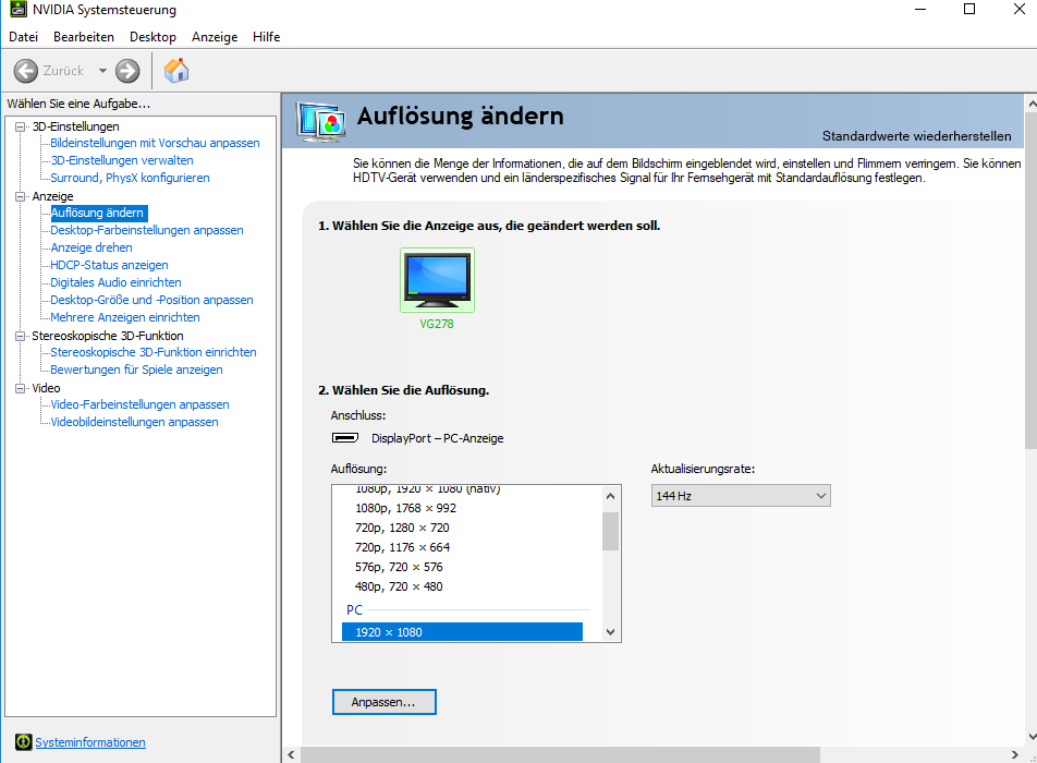

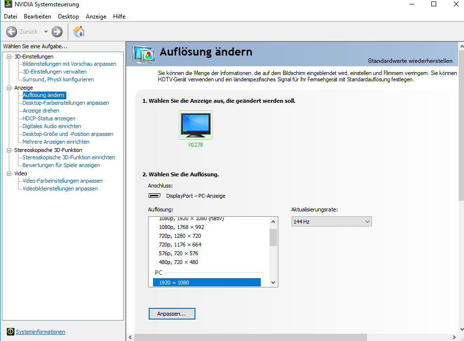

versuch mal diese Einstellung, hat bei mir geholfen. ist allerdings nur ein ASUS VG278Q Monitor

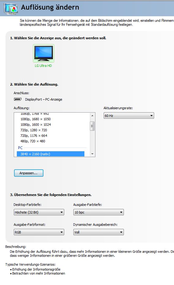

Die Einstellungen sehen wir folgt aus:
