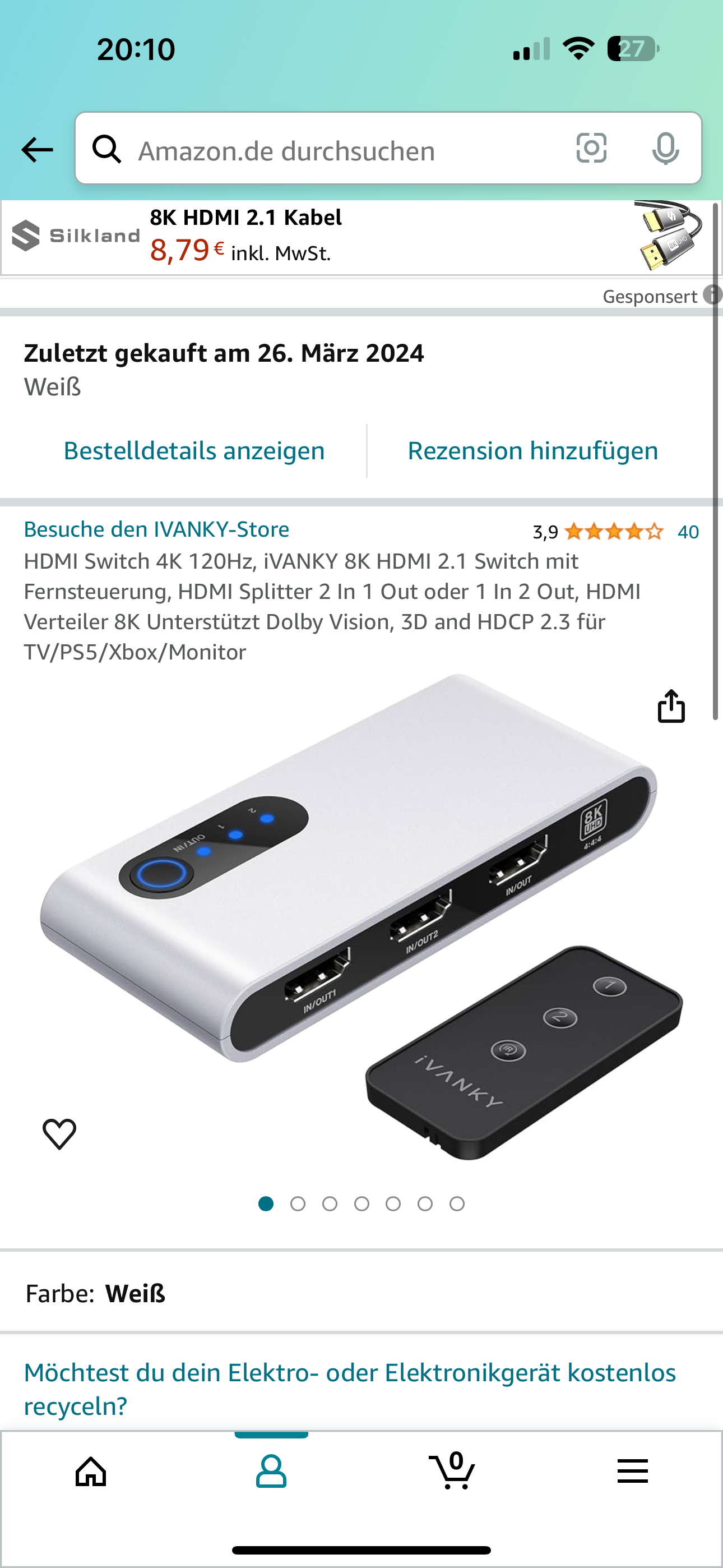

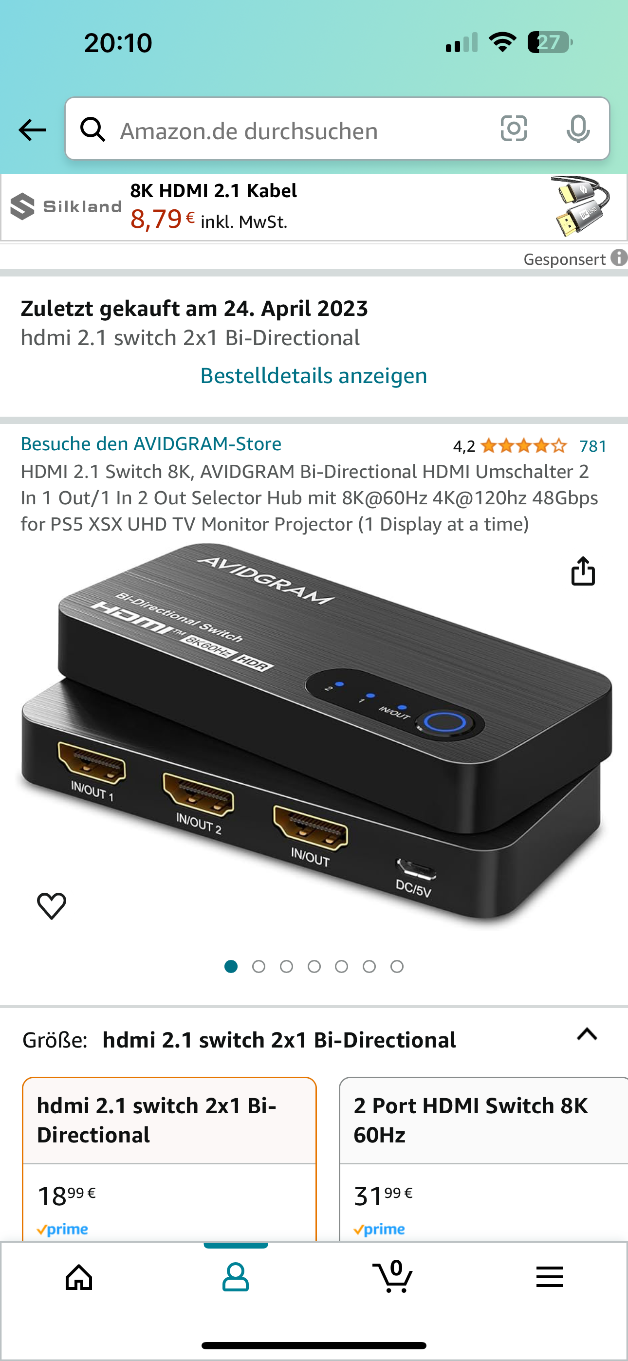

Halli Hallo liebe Community,
Folgendes Problem ich habe seit kurzem ein Problem mit meinem Samsung Curved Monitor Odyssey g5, wenn ich PS5 anhabe geht es erstmal gut vielleicht 5 min. danach fängt mein Monitor an schwarz zu werden Ton kommt aber ohne probleme, nach 2sek. Ca. Kommt das Bild wieder.
Und wenn es einmal anfängt hört es nicht auf. Manchmal kommt es alle 10sek. dann aufeinmal 30sek. nichts.
Wenn ich dann direkt Das HDMI kabel anschließe funktioniert es ohne Probleme.
Habe gedacht ok das Hdmi Switch modul ist Defekt und habe mir ein neues gekauft leider ohne erfolg das gleiche Problem wieder.
Als 1. hatte ich Das Schwarze Modul und jetzt das
silberne, komisch nur das es 1 Jahr ohne Probleme ging.
Vielleicht ein Software update von der PS5 das Probleme macht, evtl. brauche ich ein ganze anderes Hdmi Switch Modul.
Bitte um hilfe liebe Community

Höre auch ein Relais oder so schalten, wenn ich das HDMI kabel aber direkt anschließe ist kein problem nur über den HDMI Switch.
