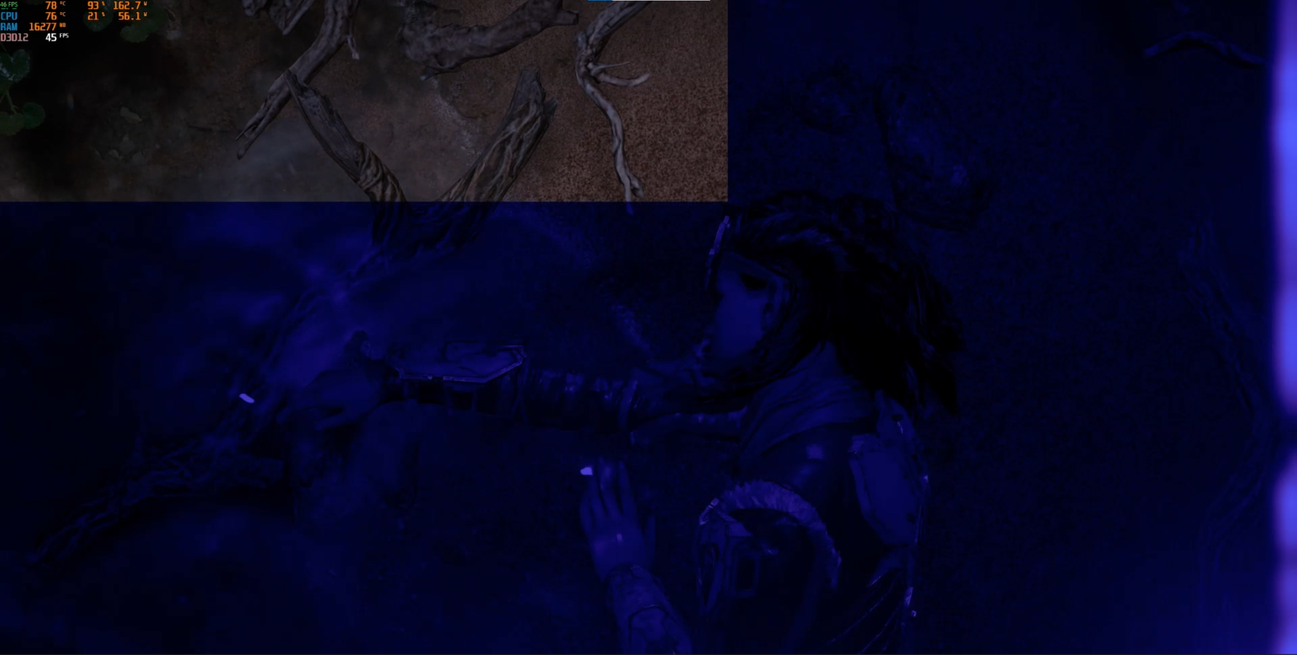

ich habe seit etwa einer Woche Grafikfehler in einigen Spielen und habe nun die Sorge das die Grafikkarte nun irgendwie kaputt ist.
Diese Fehler sind immer wie im Bild und kommen erst zustande wenn die GPU schon einige Minuten unter Last ist.
Die Fehler treten auch nur unter Last auf, auf dem Desktop oder im Browser hab ich keine Probleme.

Meinst Du die Blauverfärbung? Bei der wäre auffällig, dass der Bereich des Overlay ausgespart ist.
@TorenAltair Das Overlay habe ich erst angemacht nachdem ich die Grafikfehler haben. Damit hat das ziemlich sicher nichts zutun

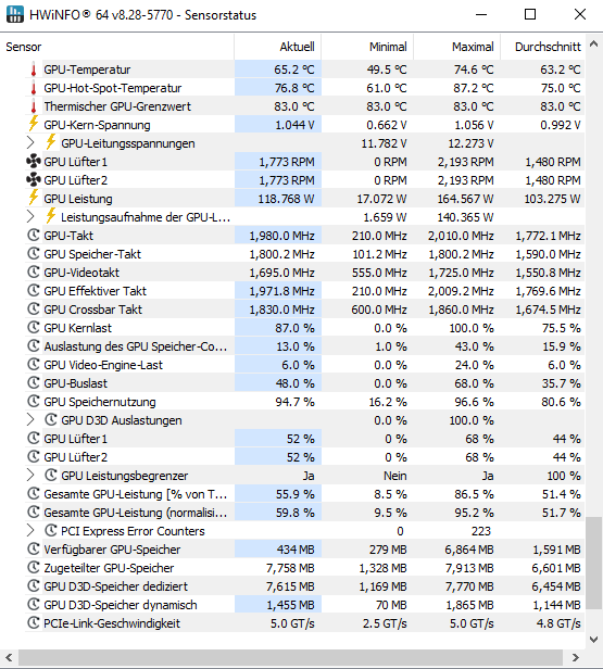

Hier, ich habe jetzt ungefähr 30 Minuten gespielt. Die Grafikfehler fingen nach 5 Minuten an, da war die Grafikkarte ungefähr bei 82 Grad.
Ich habe auch mal einen Clip angehängt, damit ihr mehr seht.
  • Clip-Grafikfehler – Mit Clipchamp erstellt.mp4
    3,1 MB

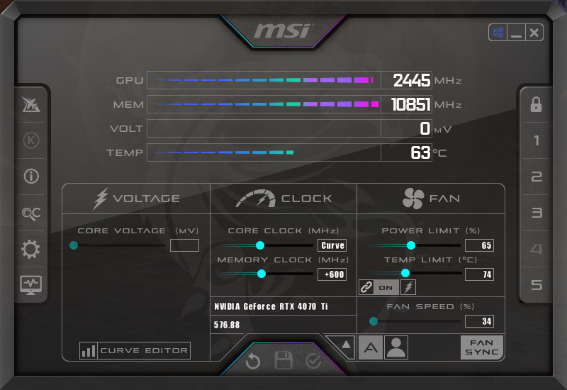

Ist ganz einfach. MSI Afterburner installieren (am besten die aktuelle Beta) und dort einfach das Powerlimit der Karte etwas herabsetzen, zum Beispiel auf 75%. Sollte für den Anfang genügen.
Das ist aber kein Undervolting, dennoch kann man natürlich auch so mal testen.
Ein Video zu UV hier: klick

Grenzwert 83°, Hotspot 4K drüber...
Die 83 Grad Grenzwert bezieht sich auf die GPU Edge Temperatur und nicht auf die Hotspot Temperatur
Mit 74 Edge GPU Temperatur und 87 Grad Hotspot sind die Temperaturen völlig in Ordnung.
Erstmal läuft die Karte nur mit max pcie 2.0 und zweitens gibt es auch übertragungsfehler.... Da stimmt doch was vorn und hinten nicht....
