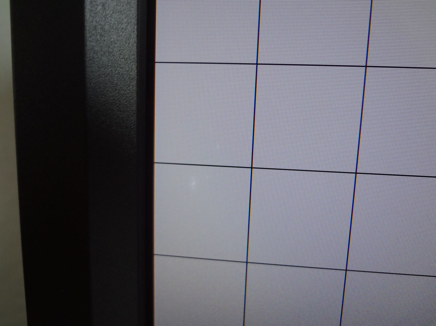

Bei meinem BenQ BL2710PT habe ich heute drei helle Flecken nahe des linken Bildrands entdeckt - einen sehr hellen großen und zwei schwächere kleine.
Reklamiert habe ich beim BenQ-Service gleich umgehend.
Das Rechnungsdatum ist vom 28.03.2014.
ich sehe bei deinem BenQ 5 Flecken
PS bei meinem ex Samsung LED TV ist mir auch nicht gleich aufgefallen erst nach Tagen,

Der Große teilt sich praktisch in einen großen und zwei kleinere auf - hast ja recht damit! :)
Pixel Fehler sind das jedenfalls nicht das ist was anderes so eine Art Mini Crosstalk so nenne ich es hier mal ,
mich würde auch mal interessieren was das genau für ein Fehler ist oder wie sich dieser nennt.

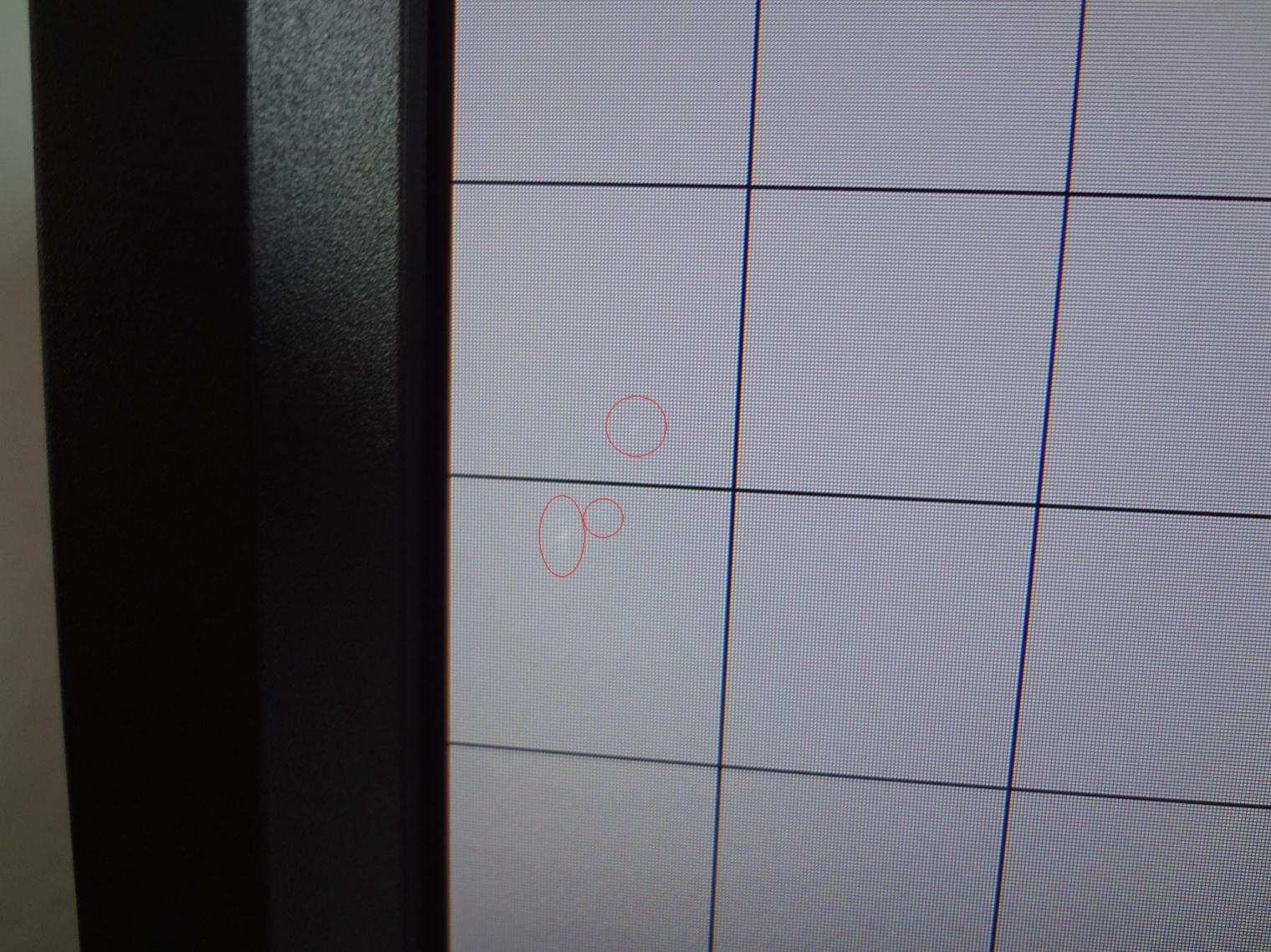

ich seh auf dem foto vom benq auch mind. 3/5. hab sie mal markiert.

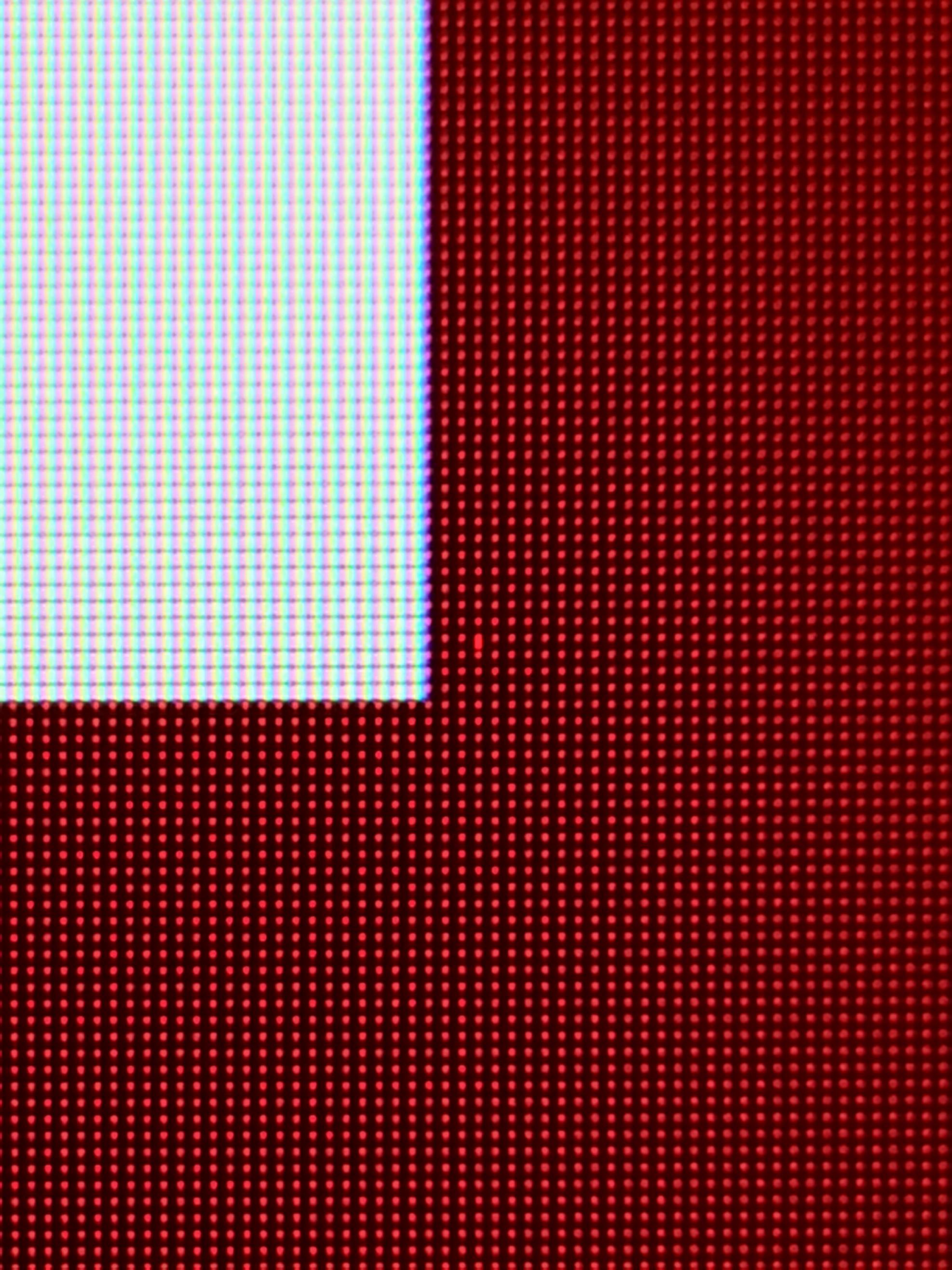

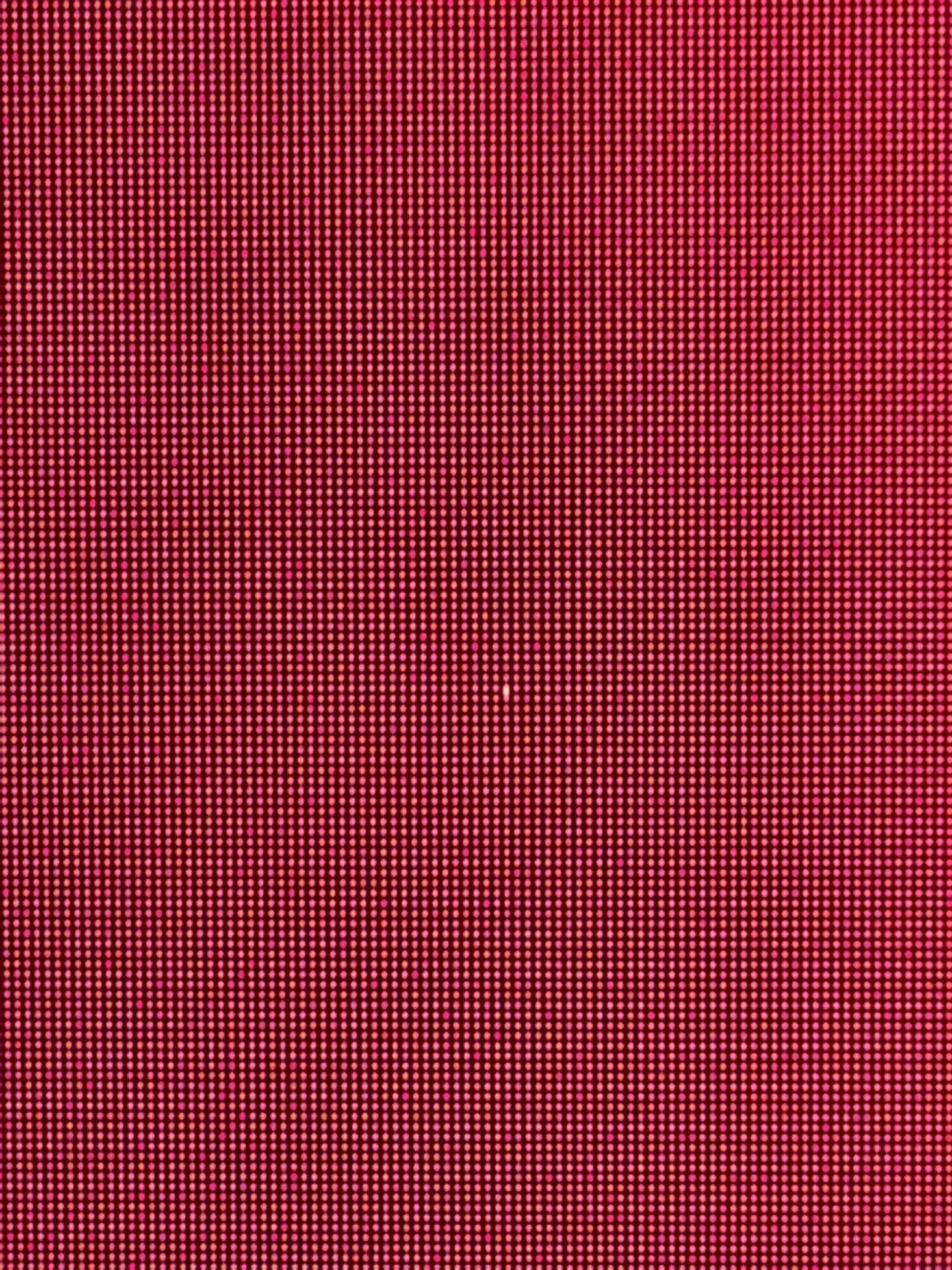

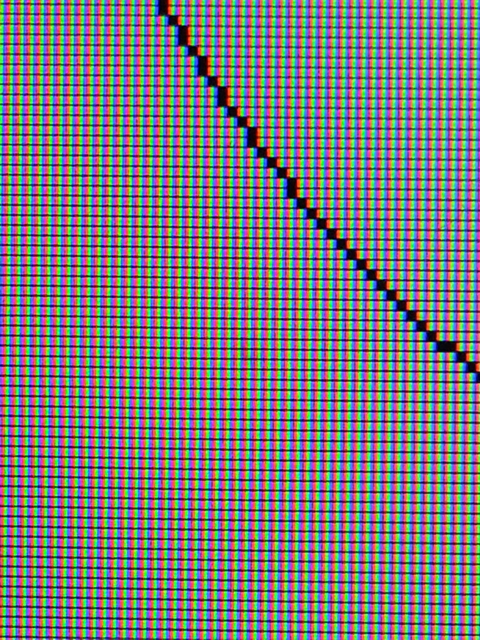

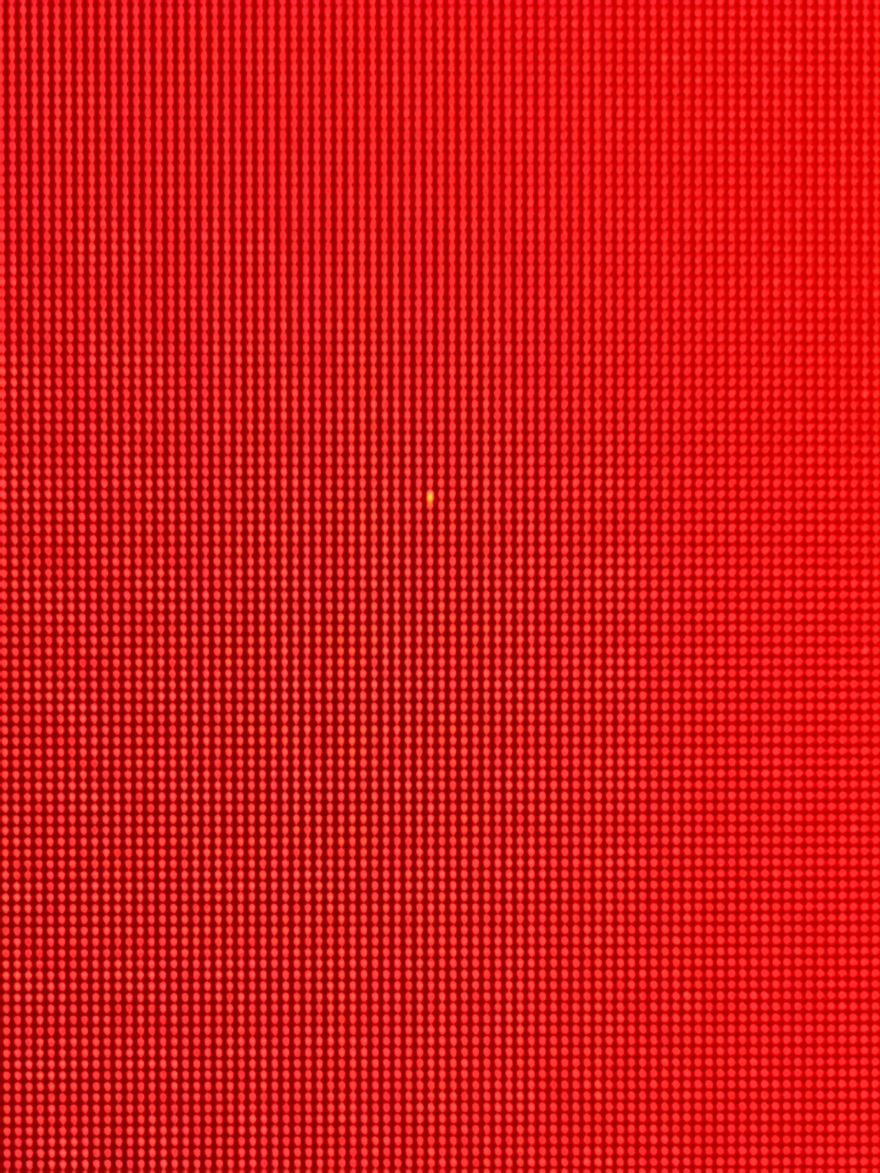

BTT: Ich hänge noch ein paar bildchen an. Der Pixelfehler ist vom jetzigen 2. Austauschmonitor
Edit: Beim weißen Testbild in der Bildmitte, irgendwie ein dunkler Schatten. mehr sieht man nicht. Mit dem Auge siehts einfach aus wie ne Fussel zwischen Schichten des Panels.
